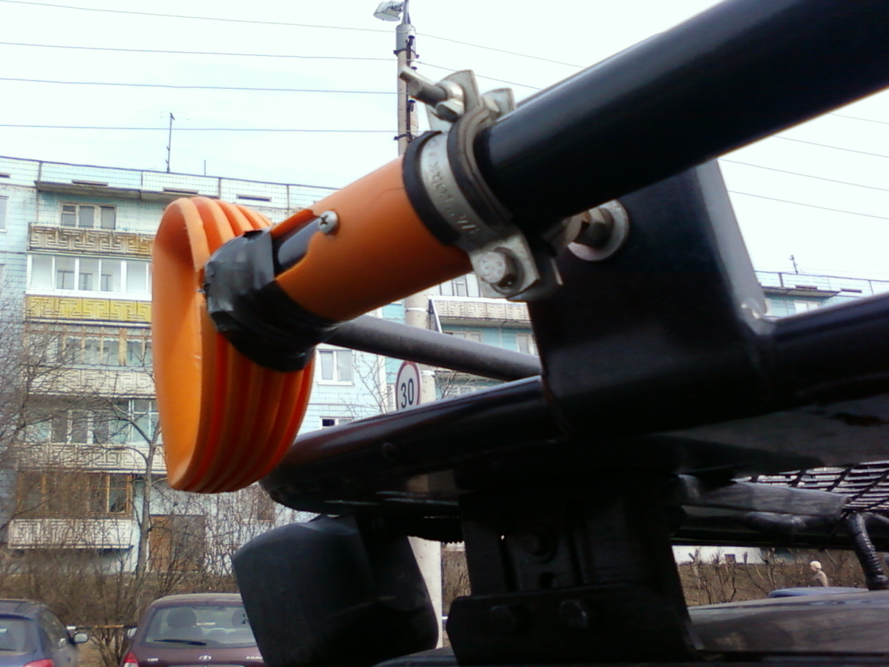

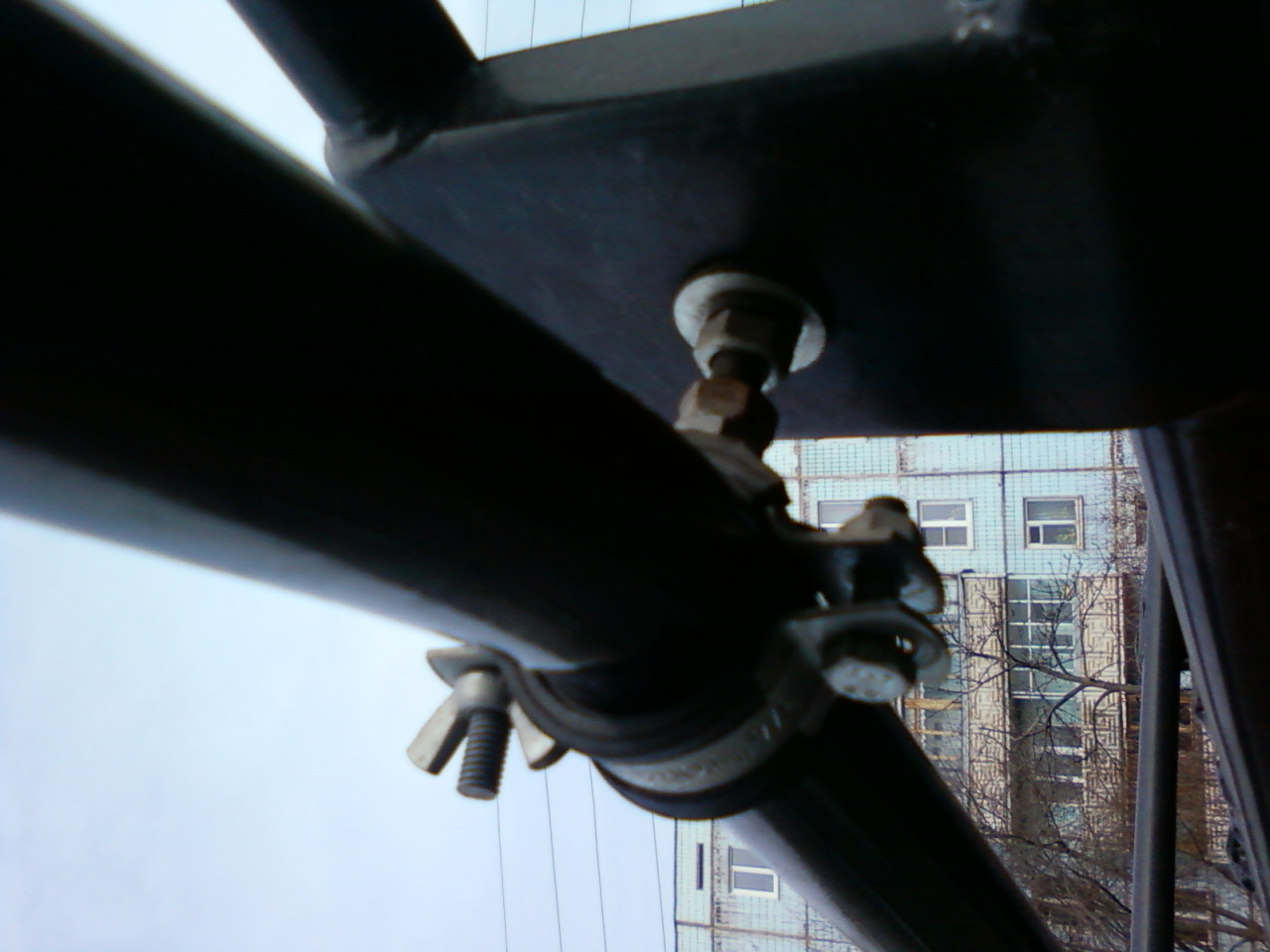

Re: Как на экспедиционник крепить лопату?
Да нет ни чего проще ( если корзинка сварена правильно).
Я вот так замутил , всех затрат 2 хомута от выпуска тазовского, термоусадка и 4 барашка прочно и хорошо.
Правда откручивать надо 4 барашка, а не 2.

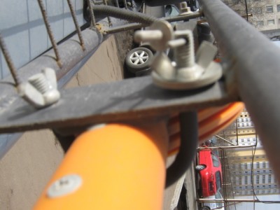

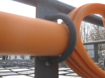

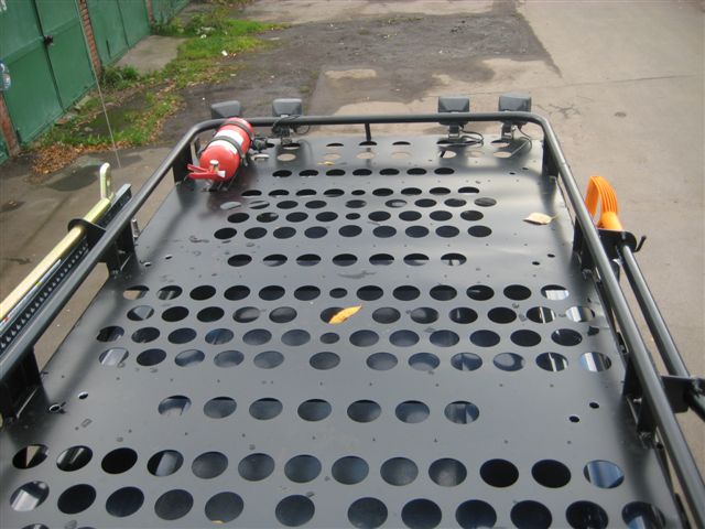

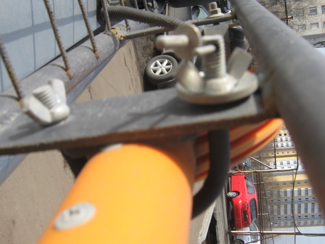

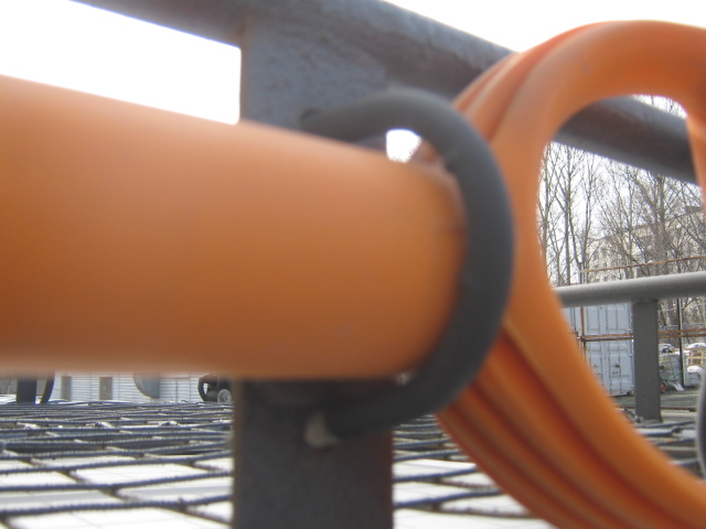

Выкладываю фотки.
Крепеж осуществляется только верхним барашком. Нижний болт затянут намертво и законтрен гайкой изнутри. Поэтому потерять наружнюю скобу сложно.
