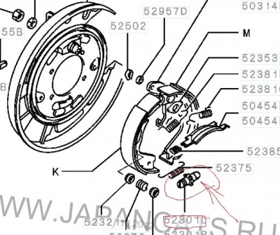

http://www.japancats.ru/mitsubishi/Part ... d=DC30000B
автоматом не подводятся,только ручками(наладки от уазика один в один)))) перебираю сейчас мост себе

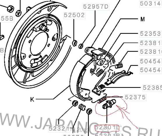

Добрый день форумчане! Подскажите пожалуйста. Столкнулся с тем, что после прежнего хозяина запущен механизм ручного тормоза - стоит внутри диска. Все вроде мелочи, но механизм развода колодок MB 520459 стоит безумных для меня денег, а старый сильно закис и заржавел...
Подскажите, может подходит от чего другого - подешевле который? В эксисте выдает аналог фирмы Bbp кат. номер 7300 но уж сильно он на фото отличается, боюсь опять наколют...
Может кто что посоветует? Спасибо!

Barmalei8202 посмотри 58253-37000 стоит от 150 до 300р но по фото материал какойто не очень, а так опять же по фото один в один вроде да и там вроде разница есть правый или левый повторюсь сам незнаю все догадки вот фото http://hyundai-all.ru/?mode=product&pro ... =103258003

Огромное спасибо! То что доктор прописал!!! Всем на заметку!
