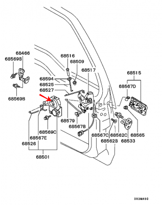

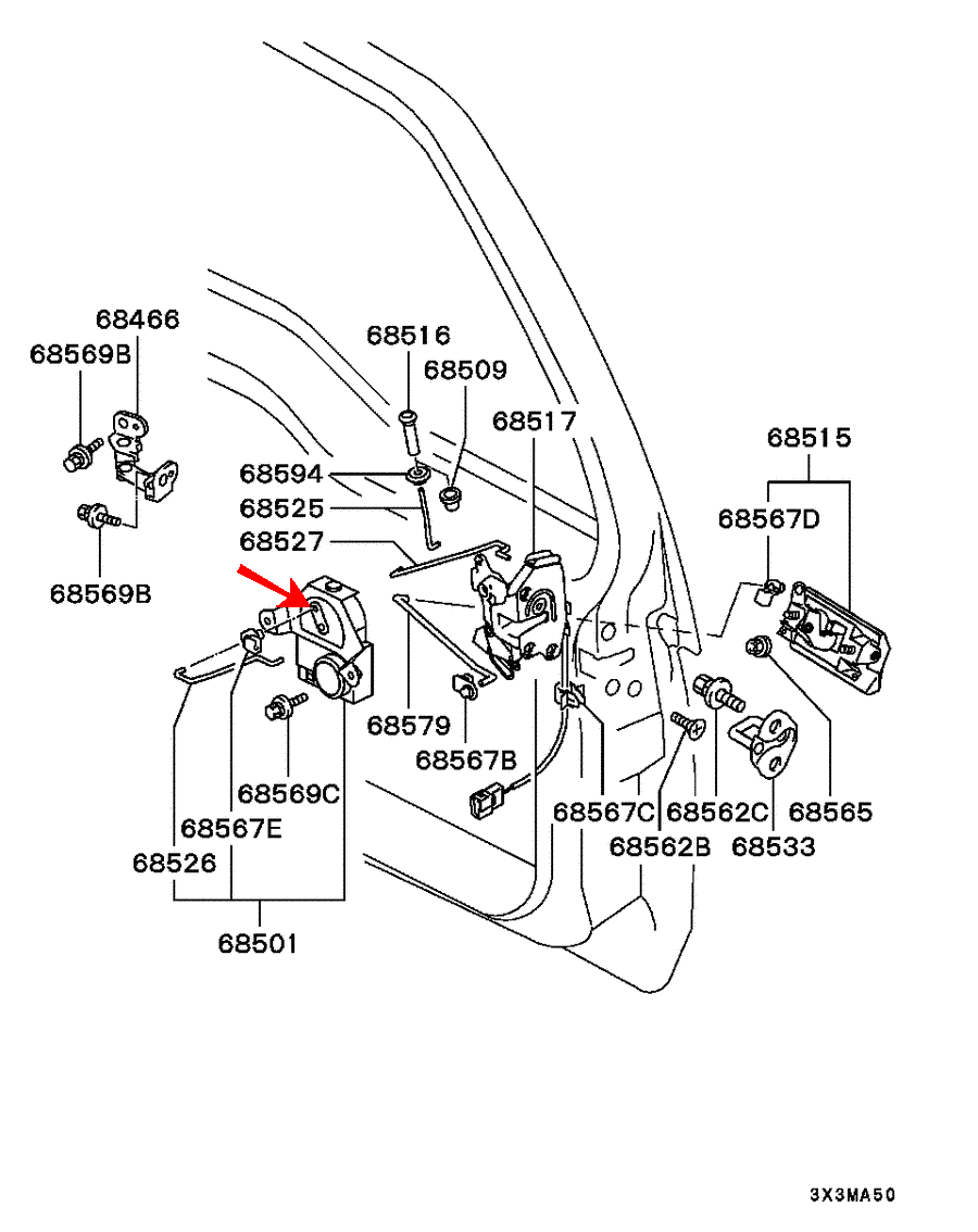

Re: Заклинило заднюю дверь
Была такая же проблема с замком на водительской двери. Разобрал деталь 68501 - шестеренка слетела с оси
Заклинило этот рычажок, он не доходит до конца. Разбираешь, ставишь шестеренку обратно на ось и все работает

лучше спилить болгаркой маленькой чёнить изнутри.
Чтобы это разобрать надо сначала открыть дверь.RainInsane писал(а):Заклинило этот рычажок, он не доходит до конца. Разбираешь, ставишь шестеренку обратно на ось и все работает
