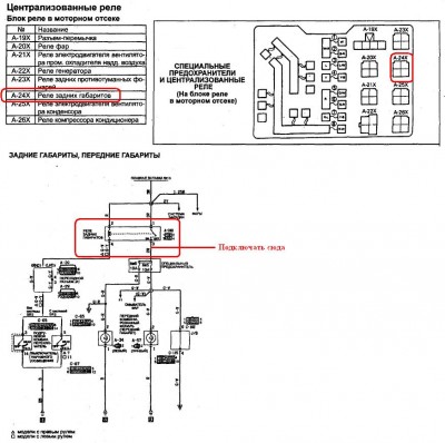

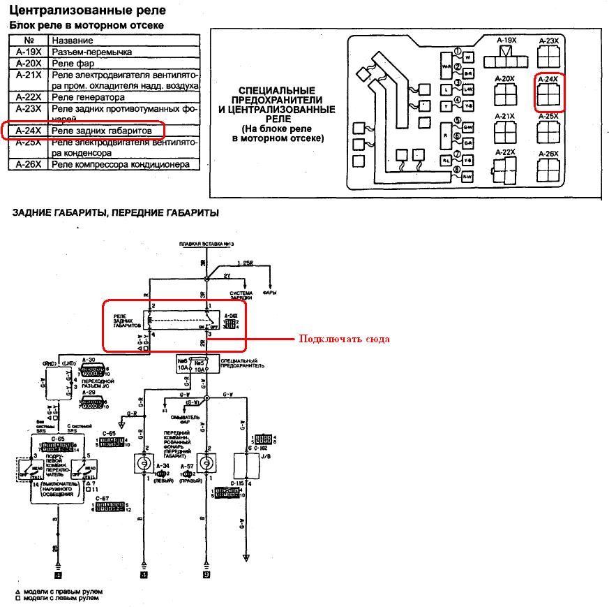

Сначала немного теории:
1 Аварийная сигнализация имеет механическую (на кнопке) блокировку цепей левого и правого поворота.
2 Реле габаритов управляется массой которая подается с подрулевого переключателя.
Если ты найдешь реле габаритов то подцепив провод от сигналки к контакту 3 реле, все подключишь, и все будет работать.
Если не найдешь используй любую из схем.

На схеме оно называется реле задних габаритов.

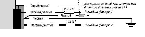

И обрати внимание на свою схему подключения сигналки, у тебя может быть два выхода на фонари.

ЕвгенийТ писал(а):На схеме оно называется реле задних габаритов.
у меня их два...

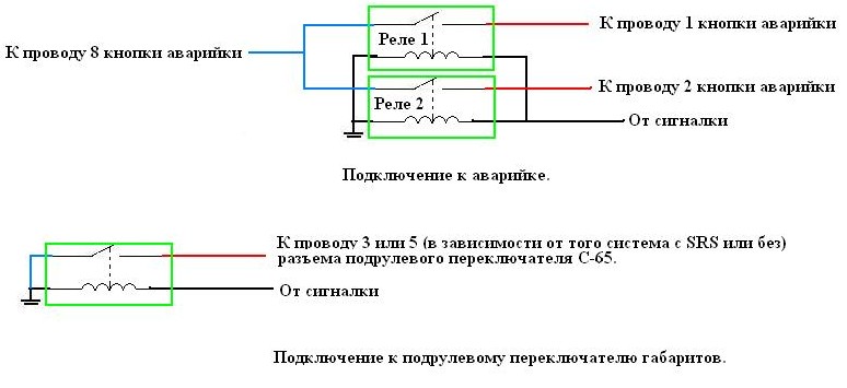

Re: подключение световой сигнализации (сигналка)
Сообщение ЕвгенийТ »
Тогда проще, один к проводу (контакту) 1 аварийки, другой к проводу 2.

сегодня попробовал подключиться к контакту ребе аварийки... при включении сигналки включается зажигание )))) жесть...
поехал ка я к электрику....
Или может фотку кто даст к какому проводу зцепиться надо...

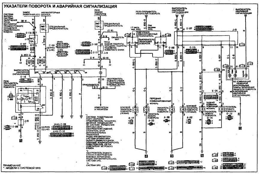

Раз включается зажигание, значит ты подцепился к контакту 7 (по схеме). Посмотрел у себя расположение контактов не соответствует книжному, контакта 2 нет вообще. Как найти нужные провода, включи правый поворот пройдись по контактам разъема кнопки аварийки контролькой или цешкой, на нужном разъеме напряжение будет появляться в такт моргания поворотов, тоже самое с левым поворотом.
PS.Проверил у себя, контакт 3 - правый поворот, кантакт 4 - левый. Без кнопки не работает. (на кнопке, схема приведенная тобой)
