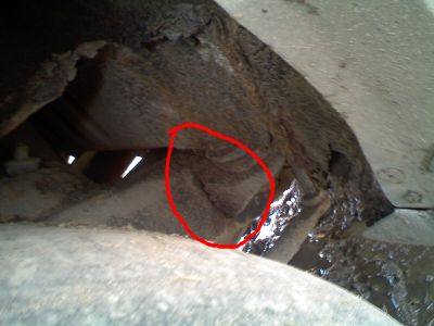

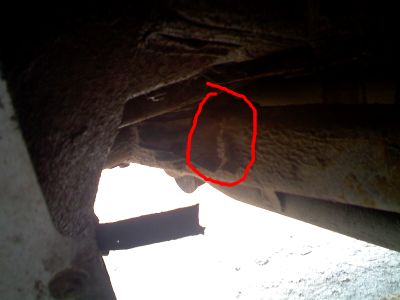

Стоит-ли связываться с экземпляром, у которого кронштейны задних опор наполовину от рамы оторваны, рама с несколькими трещинами и арки по низам сгнившие? Сколько это может стоит сделать?

ремонт одной опоры это примерно 3000 р по кузову все зависит от масштаба коррозии и однозначно будет дороже если место под покраску .....
найти машину без какой либо коррозии и и старческих проблем не получится надо выбирать из всех зол меньшее и то что своими силами можно починить .....

Косяки в приложеных фотографиях. Опоры, похоже, от рамы отваливаются.

Плохое качество, ничего не видно.

В таком случае нужно загонять на мойку и смотреть! При желании получить, комментарии фотографировать не на телефон и выкладывать крупные фото!

посмотри раму в этом месте если есть к чему варится то все это решаемо ,только смотреть надо молотком ,а то бывает стукнешь и видишь сто время взяло все .......

За фото извините, намельчил что-то, хотел как удобнее.
Вообще я данный экземпляр отмёл, там есть и другие проблемы. Просто интересно стало, сколько всё-таки стоят подобные работы, а то я совершенно без опыта.
