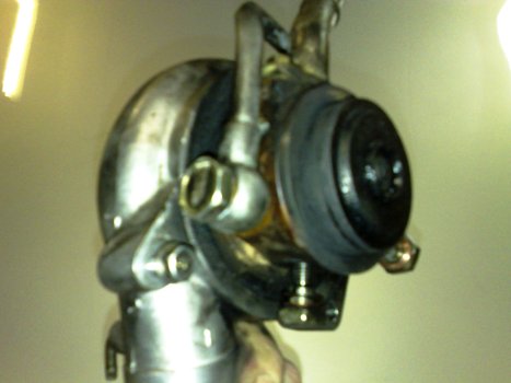

При поездке в командировку на скорости порядка 90км/ч пропала тяга и мой крокодил задымил чёрным, манометр наддува на 0. Открываю капот выхлопной коллектор красный хоть прикуривай.Кое как доехал обратно- не тянет, 50 км/ч предел, кочегарит как "краз". Уже в гараже снял впускной патрубок на турбину в обход воздухана, крыльчатка крутится, движик заводится , при перегазовках кочегарит ужас ( пол дня гараж проветривал), Переепускной не срабатывает, а при подаче с компресора на прямую шток перемещается. Шланги на интеркулер не раздуваются. Мой диагноз пипец турбине.Прав ли я? Или куда копать, чтобы не бомбить пол машины. И попутный вопрос -почему выхлопной коллектор был раскалён? УОВ? Тогда поэтому он у меня не ехал больше 90. Спасибо всем откликнувшихся заранее. 4D56ТД 1996 коротыш, механика,

попробуй провернуть компрессор относительно турбинного колеса, похоже на сломанный вал.

вскрытие показало- крыльчатки компрессора как небыло. Вал обрезанкак ножом. Записываюсь в очередь к Николаю.
