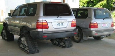

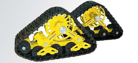

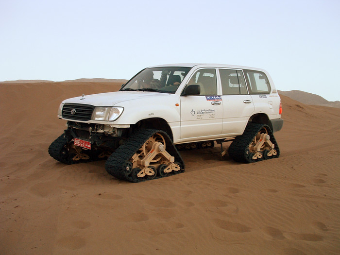

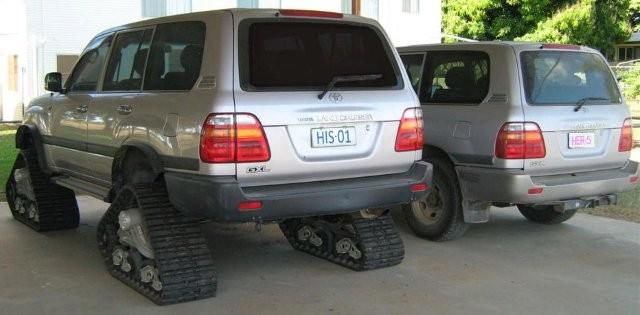

проще и по цене одинакова, купить гусенецы от Mattracks, проходимость улутшица координально :*DANCE*:

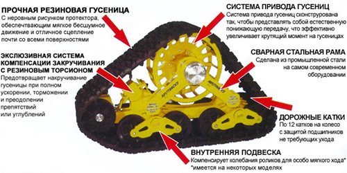

pajero2вод писал(а):проще и по цене одинакова, купить гусенецы от Mattracks, проходимость улутшица координально :*DANCE*:
Да? Ты пробовал?
Отзывы по ним что-то совсем неоднозначные.
Из основных минусов - в грязи гусеница проскальзывает и на любых, даже самых небольших, вертикальных препятствиях их заламывает. Т.е. в грязи едут недолго, с геометрией вообще кранты. Юзабельны только по снегу и песку, м.б. А еще говорят, что они когда зарываются превращают машину в акуенный якорь - можно ось земную двигать ::-D:

Сообщение pajero2вод »
я был в германии год назад, ездил на таких по грязи и по камням, стоят на гелике военном и который выполняет роль технички на лесозаготовках, проблем небыло, со слов фирмы они их улучшили в сторону надёжности и нагрузко устойчивости, я в серьёз рассматривал вариант покупки в том году, но жаба душит так, что пока откладываю почютьчють из свободных средств, но думаю всёже победю жабу
Ну да, а ещё лучше крылья...
pajero2вод писал(а):проходимость улутшица координально
Особенно, когда до "проходимости" км-300 "допилить" нужно...

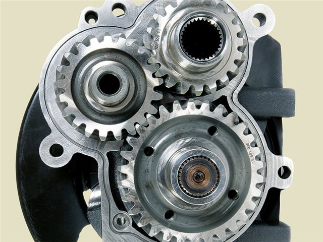

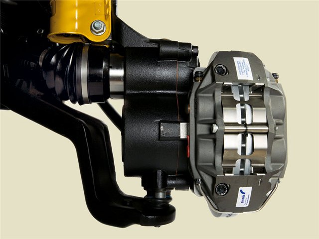

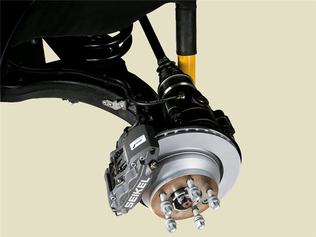

Джексон вот такие приблуды надо ставить тогда будет нам счастье, комплект 250тыщ :*YAHOO*: плюс ещё сколькото за дисковые тормоза ;) Такие мосты легко переваривают 44ые колёса ::-):

Вопрос который меня последнее время мучает , возможнали установка поворотного кулака(№ 23) с данного моста между рычагов в ifs в замен стандартного? Закрепить его за шаровые. Чё скажете?

pajero2вод писал(а):Джексон вот такие приблуды надо ставить тогда будет нам счастье
Я вообще на япов в обиде за то, что они со Спортом сделали ::-D: Ну хотят пендюки независимую, дайте им...
А нам - Мо-о-о-о-ст! :mr47_04:

pajero2вод писал(а):Вопрос который меня последнее время мучает , возможнали установка поворотного кулака(№ 23) с данного моста между рычагов в ifs в замен стандартного? Закрепить его за шаровые. Чё скажете?
А чо, вариант интересный. ::-):

Ато!! Полностью независимая подвеска с такими хреновинами, клиренс огого будет.

Гы... где диски восьмидыровые искать будешь?

Joker1970 писал(а):Стара система и содрана с первого Хомяка.
Андрюха! если б я тя не знал,написал,что ты гонишь,и хомячка1 отродясь не видел:тормозные диски на хаммере-на редукторе моста,а не на портале,да и рычажки нижние децл другие))))))

Джексон писал(а):Гы... где диски восьмидыровые искать будешь?
Дисковые тормоза ставяца под 6ти дырые диски
