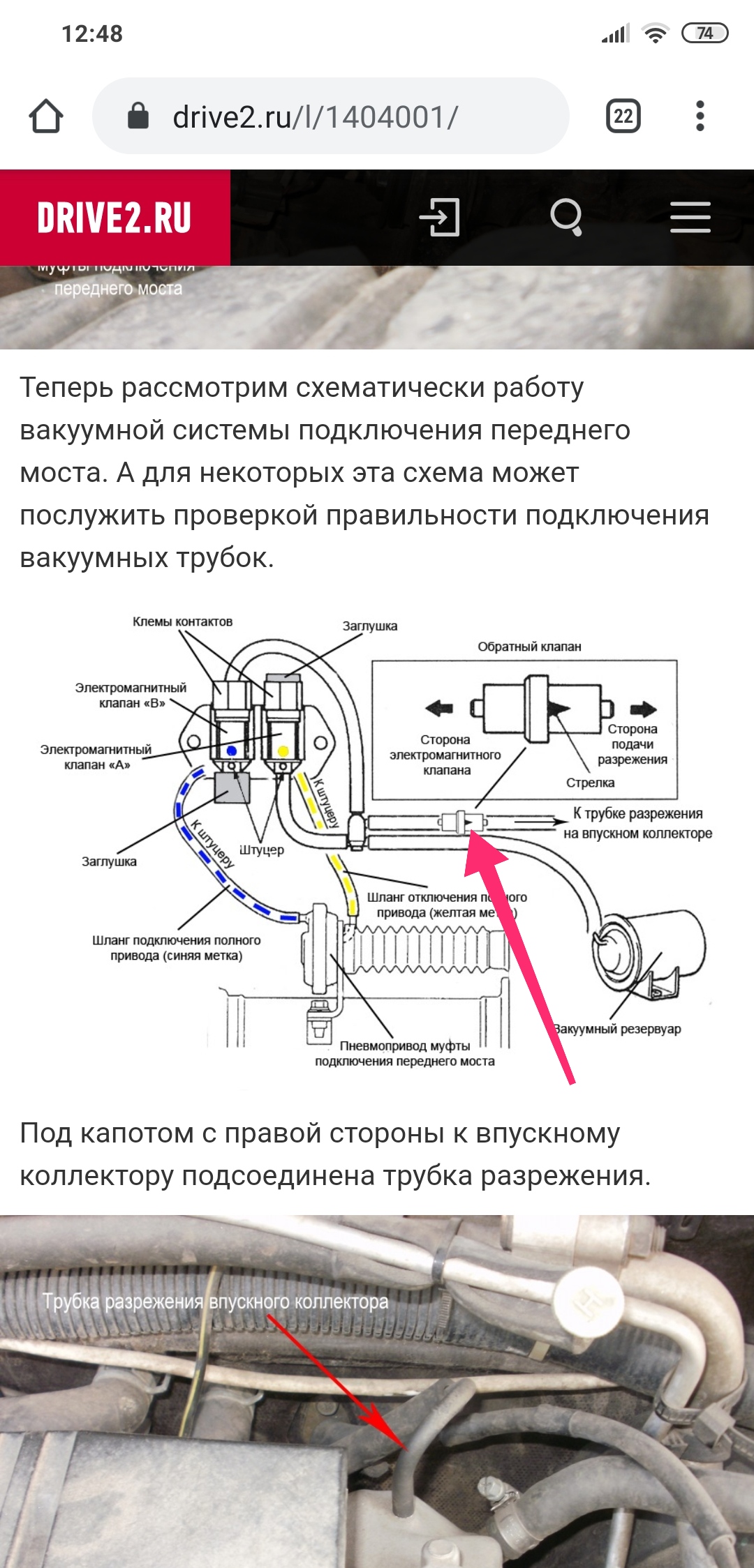

Avron2005
- Сообщения: 5
- Зарегистрирован: 25 ноя 2019, 17:32
- Двигатель:: 6G72 24V
- Откуда: Bishkek
странный звук (гул) при движении на 2WD (+)
По этой схеме, мне поменяли синий клапан, который подключает, а жёлтый родной стоит,
Может нужно жёлтый поменять, а не синий?;
Отключает то привод желтый
