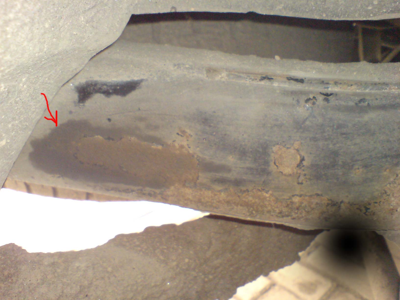

Вот смотрел сегодня вроде бы приличный спорт, но номер рамы я практически не увидел. Намек на пару знаков я оттер влажной салфеткой, но остальная часть вроде полностью под ржавым пятном.
Тухлый вариант, или стоило бы еще потереть ВДшкой или еще чем?

Да, и нет ли сейчас у кого-нибудь возможности пробить тачку по вину?

Re: Номер рамы на Монтере-Паджере?
Вот такой вот:
JA4MT21H22J008102
JA4MT21H22J008102

Re: Смотрю Монтеры... подскажите, пжлст...
По экзисту
vin JA4MT21H22J008102
Модель [25E] MONTERO SPORT(MMNA) (K80,90#)
Модификация [K96W] 3000/4WD
Комплектация [GRHEL2M] LS(WIDE),4FA/T FED
Дата выпуска 08/2001
Регион США
Код внутренней отделки 87D
Код внешней отделки X08B
Код опции A00
Регион США
Код опции A00

Как то не увидел 2002 год! По документа такой или продаван такой объявил?
По вину бьется 2000 год. Если в доках 2002, то есть повод пробивать еще и желательно по карфаксу.
vin JA4MT21H22J008102 2002год Модельный, и в ВИНе 2 стоит
вин: JA4MT31H51PO22674 соттветственно 2001
Просто у Минцу Модельный год в Мае месяце
