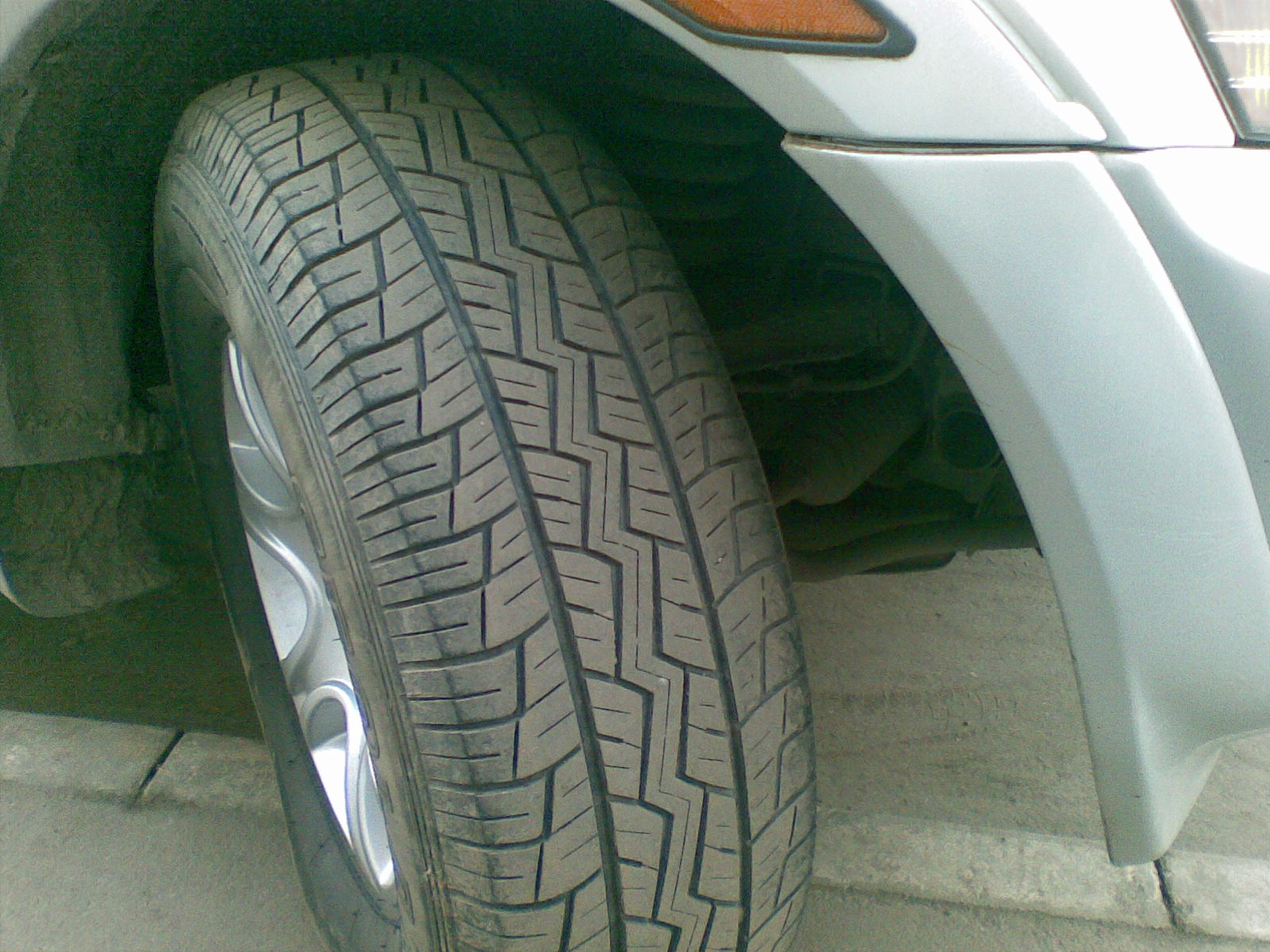

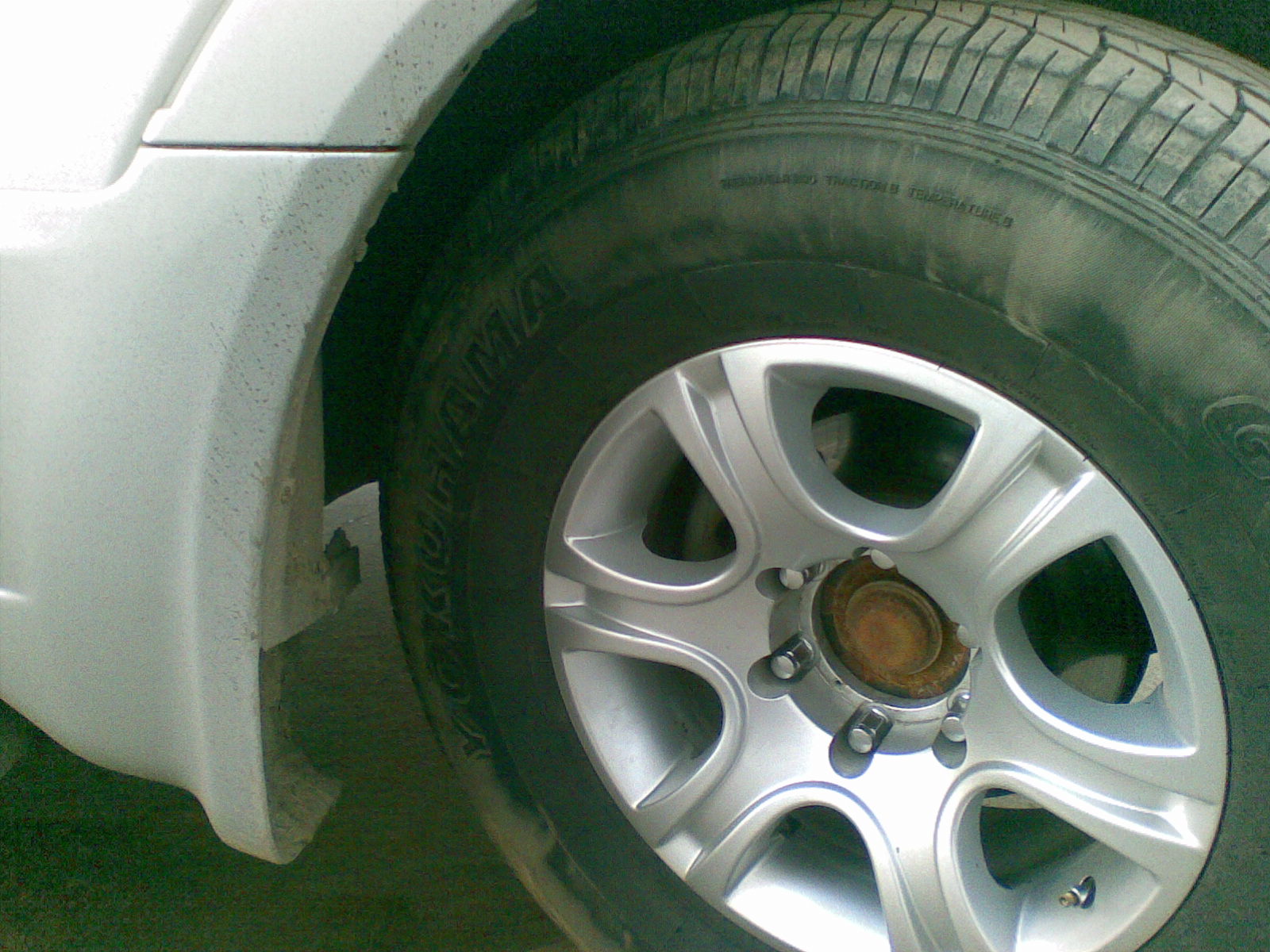

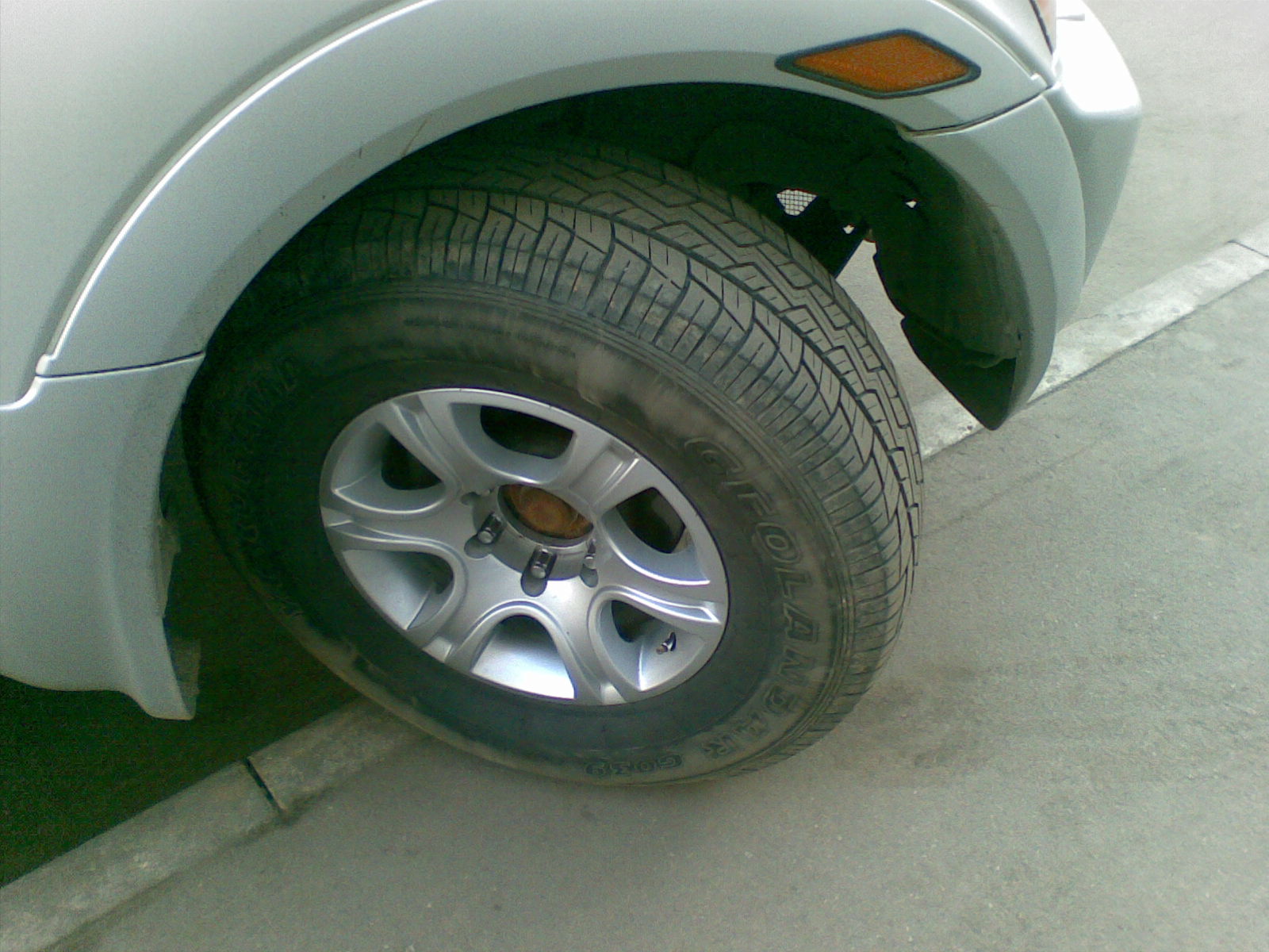

oleg777, для полноты картины настоятельно прошу выложить фото вывернутого до упора переднего колеса, причем этим колесом (одним!) машина должна заехать на бордюр. Тогда все смогут убедиться, что резина не цепляет.
Toyota Corolla Cross Hybrid
oleg777
Сообщения: 128
Зарегистрирован: 16 ноя 2009, 08:32
Откуда: Москва(Химки)
Re: Встанут ли диски от МПС на М3(Р3)?
Сообщение oleg777 »
Вот
Mitsubishi Montero 3.5(не GDI) 2000 г.в.
Podzemshik
Сообщения: 7671
Двигатель:: 4D56, 1KD
Откуда: Permoníci
Благодарил (а): 126 раз
Поблагодарили: 417 раз
Сообщение Podzemshik »
Отлично, спасибо за информацию!
