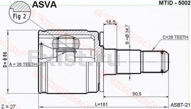

ASVA MTID-5002 имеет 28 шлице

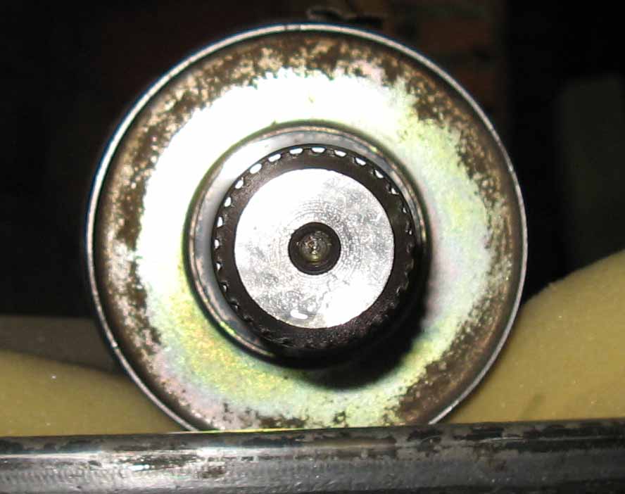

Это в диф ? или на сам привод ? у меня родной Шрус 28 в диф ,27 на приводе

У меня такой
