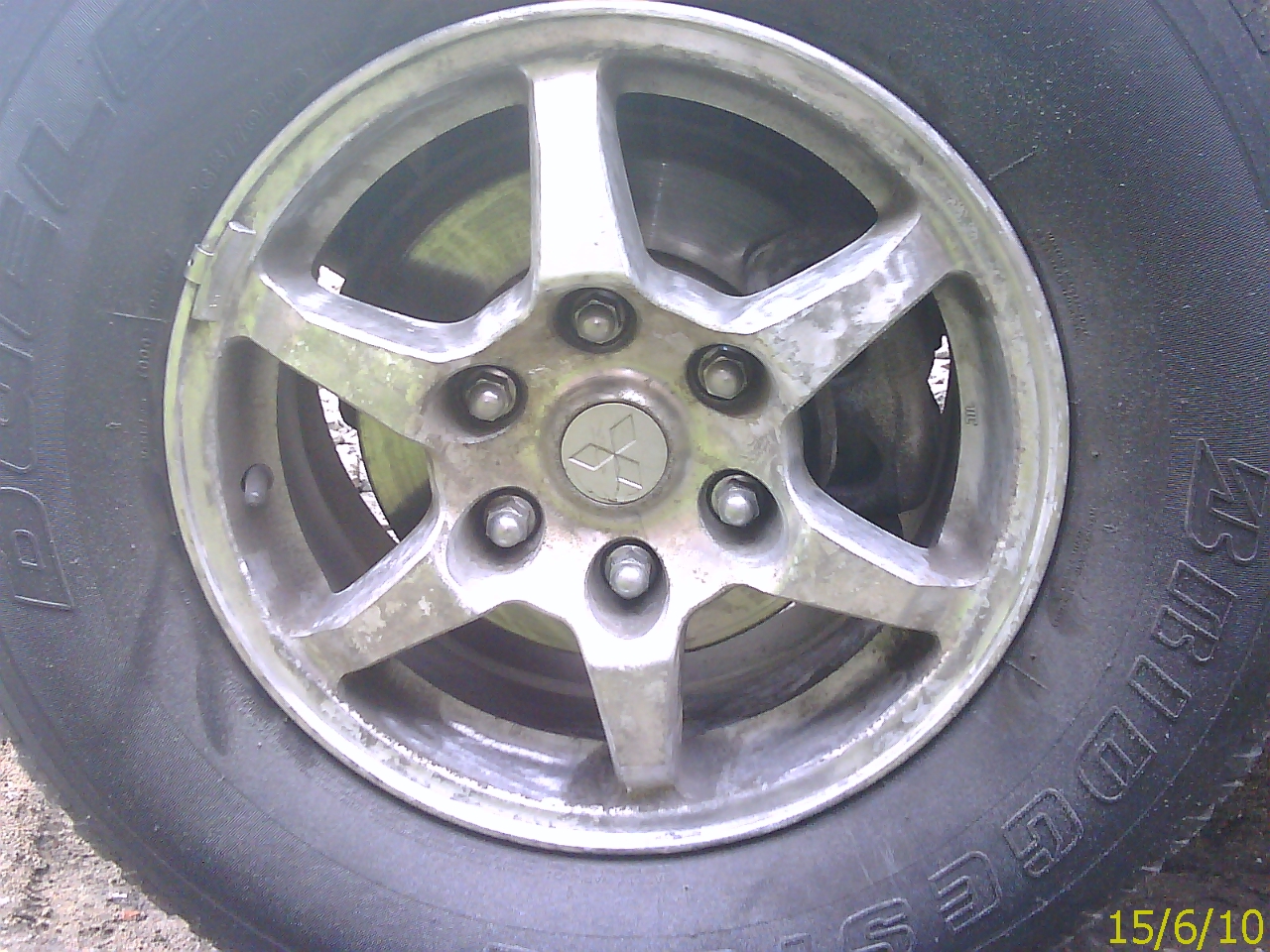

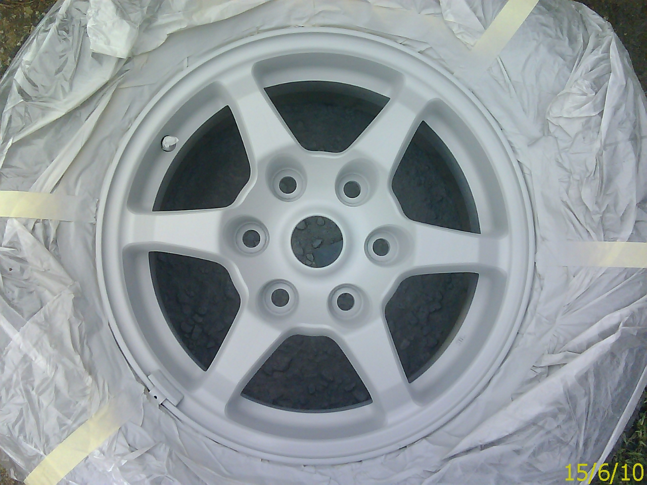

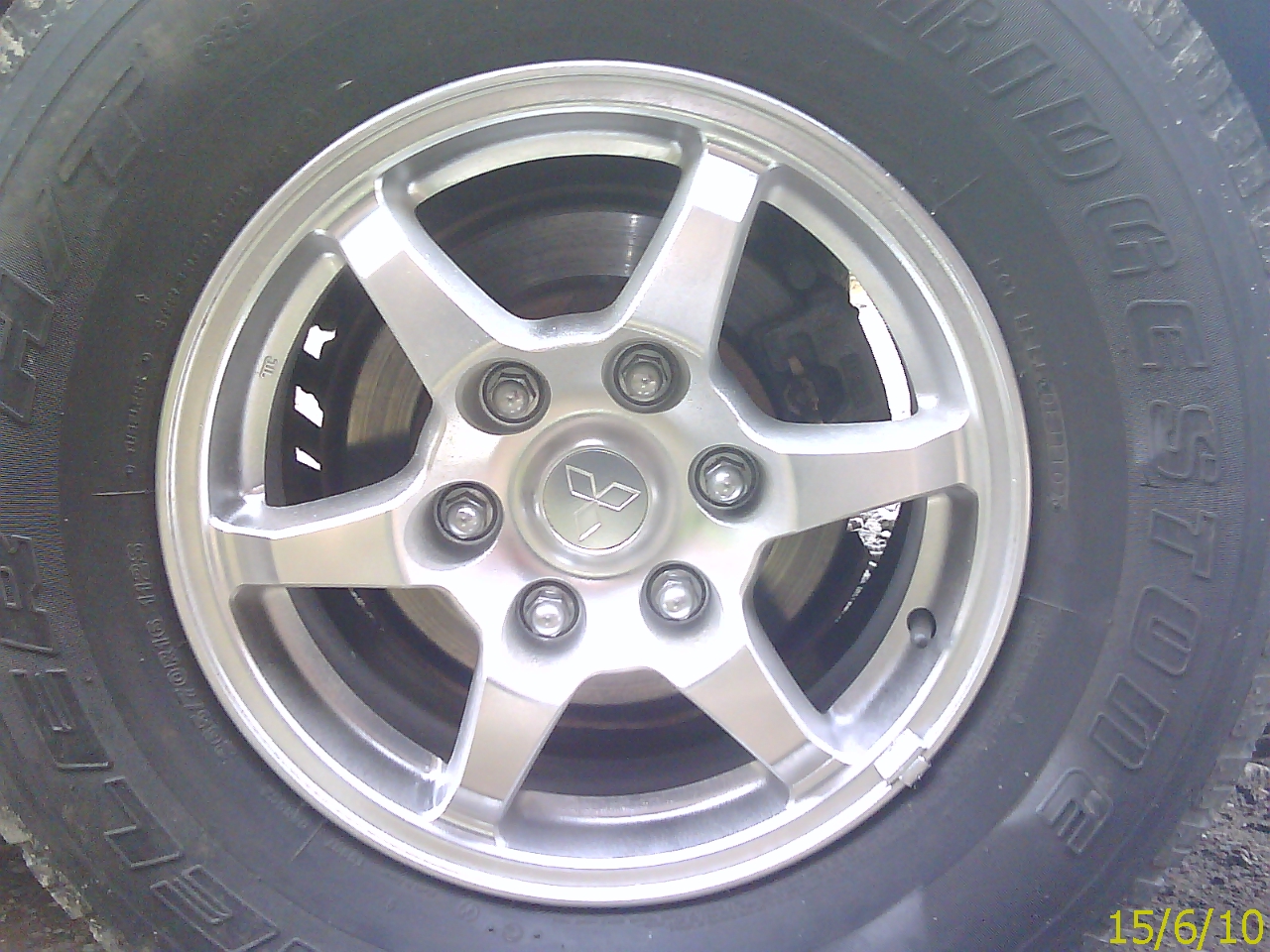

Mihey24
- Сообщения: 53
- Зарегистрирован: 18 мар 2009, 01:31
- Мой автомобиль(и):: pajero
- Откуда: SPb [98]:
Можно же вот так покрасить старые диски...
Почистить, загрунтовать, пкрасить и покрыть лаком. Интересно сколько проездят
Mitsubishi Montero LtD Long V75W 2001 г.
Re: Можно же вот так покрасить старые диски...
Теперь по подробнее
Как зачищал?
Какими грунтом и краской красил
Ну и как в эксплуатации и после мойки
Как зачищал?
+1 Я тоже так ХАЧУ!!!!!!!!!
а грузики почему не снял?
что за краска? сколько сохла?
