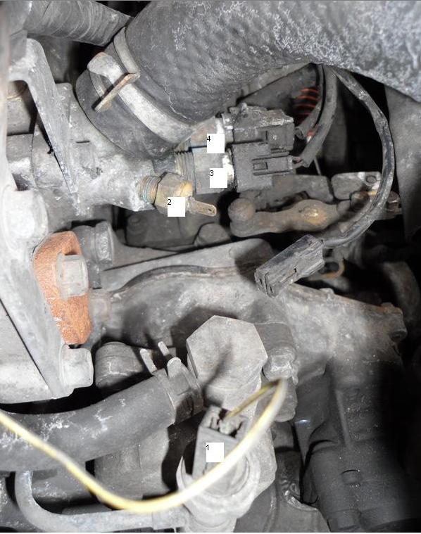

Добрый день! Проблема такая что в время движения загорается А\Т но не сразу а по прошествию примерно около 1км нет 4 скорости, переключения завышенние раскручивает почти до 4000. Диагностика показала 38 ошибку. Начав изучать данный вопрос наткнулся на фотографию примерных датчиков(Фото во вложении) так вот датчика под номером "2" не нашел он у меня заглушен, но фишка подключения есть(он вроде отвечает за срабатываение 4 скорости поправьте если ошибаюсь при прогретом двигателе). Вот что мне посоветуете делать в данной ситуации??

Люди помогите!!
Как обойти данную ситуацию. Чтобы комп думал что двигатель уже прогрет??

Самое простое, поставить сопротивление (резистор), между разъемом и массой.
Будет думать что горячая, притом всегда. Можно наити соответствующий терморезистор и прикрутить его к патрубку.
Главно что бы на горячем двигуне подходил по параметрам родного. Терморезистор можно найди в магазине радиодеталей.
Можно разрезать патрубок и вставить трубку соответствующего деаметра с резьбой для датчика.
Ну и в конце концов купить деталь (с авторазбора) которая заглушена и поменять. Удачи.

ну я примерно так и думал вот как подобрать соответсвующее сопротивление вот это другой вопрос??
и еще там для датчика место есть но оно должно быть резьбовым чтобы в крутить его, значит нада нарезать резьбу я побаиваюсь того что стружка поподет во внутрь!!

Фишка в другом. Этот датчик при температуре ож меньше 60 гр не даёт включатся 4 передаче, т.к. коробка тоже не прогрета. :) А при температуре больше 60 гр он просто замыкает цепь питания соленоида 4й передачи. Возможно у вас та жлезка куда этот датчик вкручивается стоит от машины с механикой.

LIZARD_kz, самое простое - это замкнуть этот разъём на массу. Ибо этот датчик температуры работает как выключатель, т.е. ОЖ меньше 60 - нет 4й, ОЖ больше 60- есть 4я.

На форуме выкладывали электрические схемы на 2 паджерик. Найдите этот датчик. Если он сделан контактом, то просто замкните. Если терморезистор, тогда возьмите переменный резистор. Подключите одной стороной к земле, средним выводом к разьему. Вращая определите при каком сопротивлении начинает включаться 4 передача. Ставите постоянное и вперед.

Проверил разницы не заметил уже незнаю что делать!!

на данный момент существует проблема с 4 скоростью и скорость показывает!!
ошибка 38 и нет датчика охлаждающей жидкости на АКПП!
что было проделано
1 заменена приборка
2 закоротил провод который идет на охлаждайку на массу
3 очистил ошибки
в результате ошибка осталась моргает АТ и нет 4 скорости.
Так же было замечено что на Электронном блок управления АКПП перекусан провод желтый. я незнаю за что он отвечает и побоялся его обратно соединять.
помогите плиз уже устал ездить по трассе 60-70!! Куда еще можно посмотреть!!
