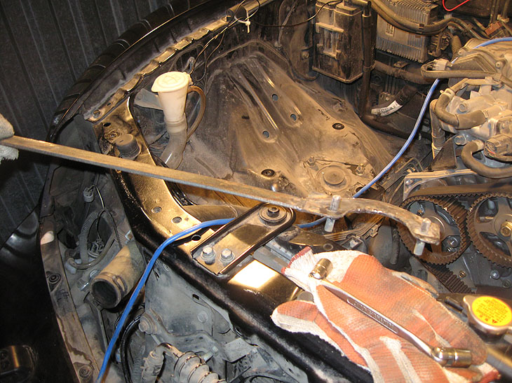

1. изготовил сам из куска железа, вырезал дырку под ключ и 2 под дырки в шкиву, натяжитель легко вытаскиваеца, я ставил новый.

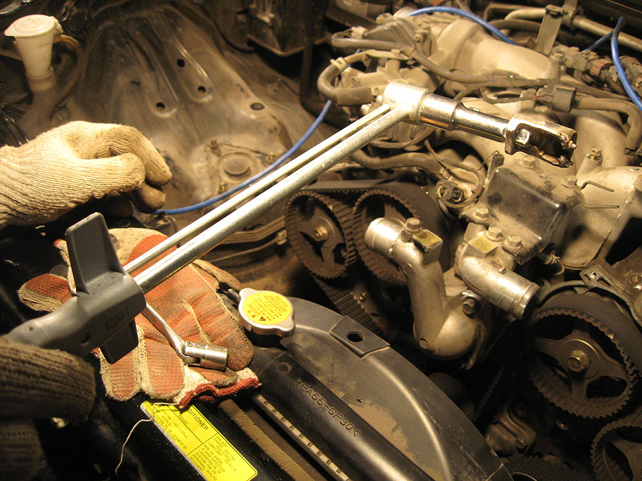

Да, ключ для шкива тоже колхозил.. из полосы и двух болтов. по-моему, тут все его колхозили)
И колхозил ключик для эксцентрика натяжителя ремня. из китайской головки и велосипедного ключика, которым звездочку откручивать.. Но это необязательная приблуда
