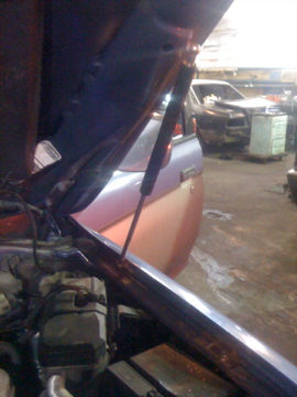

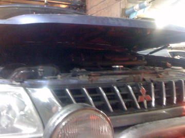

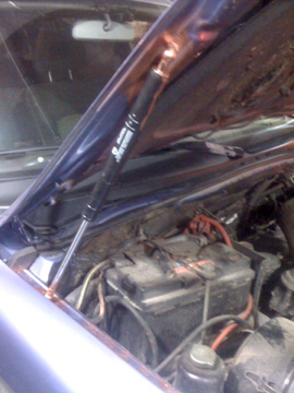

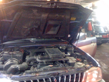

Аммортизаторы капота вместо подпорки
устанавливается за 20 минут

Зачеетно,а как крепил,вроде на амах идет болт и вворачиваеться в кузо(на ниве так).
вообще думал об этом ,а вдруг капот приоткроеться на ходу?на палке шансов больше что капот на крышу не ляжет

Если откроеться на ходу, то всеравно, что стоит -палка или аммы ) а темка старая http://www.pajero4x4.ru/bbs/phpBB2/view ... f=4&t=4822

dr.motor ну а описание куда чего, из чего?????? Ждемс

От палки, только не спешите избавляться. На морозе газовые стойки частенько отказываются держать. А капотом по голове - приятного мало.

палка лежит на месте и не мешает
для того чтобы установить амортик ставится клёпка резьбовая ( посмотреть можно по ссылке как устанавливается ) http://www.zaklepka.ru/
это клепка с резьбой
а по скольку на другой машине капот открывается вперед , то на этой все время стремно что положу таки его на крышу, в связи с чем и собираюсь изобрести дополнительный страховочный трос
это клепка с резьбойа по скольку на другой машине капот открывается вперед , то на этой все время стремно что положу таки его на крышу, в связи с чем и собираюсь изобрести дополнительный страховочный трос

Самое главное в этой теме, это расстояния!! Каковы они, эти самые расстояния??(от края капота до крепления, как на крыле??). И не будем забывать о том, что топикстартер ставил сей девайс на Митсу Л200(на фото)

не совсем понял
описание таково если это требуется
купил спец клепальник
купил резьбовые втулки
купил амо 2108 багажника
размечаем отверстия
сверлим под клепку
устанавливаем клепку
устанавливаем амортизатор
на все операции ушло меньше времени чем на этот пост
фотографий нет только конечный результат
поднимается сам если приподнять капот на 6-10 см
по поводу размеров - рассчитать их не так сложно по скольку не требуется следование размерам открывания капота относительно оригинала ( чуть выше или ниже (около 2 см допуска ) я думаю не возбраняется)

в этом желобе (канавке) все время вода. сколько времени проживет там этот советский амор?

у меня есть бмв 1986г там тоже амортики в желобе водостока 4 года назад я их менял до сих пор живыPILAT писал(а):в этом желобе (канавке) все время вода. сколько времени проживет там этот советский амор?
и к тому же
1 штоки хромированные
2 лежат они в сложенном положении и внутри гнить не будут
3 стоят они 500р пара что позволяет мне их менять не напрягая кошелек и к тому же штатная палка не удалена

у меня 5рка бэха была, так там они высоко стояли, поэтому и не доходила вода. а в остально правильно конечно.dr.motor писал(а):у меня есть бмв 1986г там тоже амортики в желобе водостока 4 года назад я их менял до сих пор живыPILAT писал(а):в этом желобе (канавке) все время вода. сколько времени проживет там этот советский амор?
