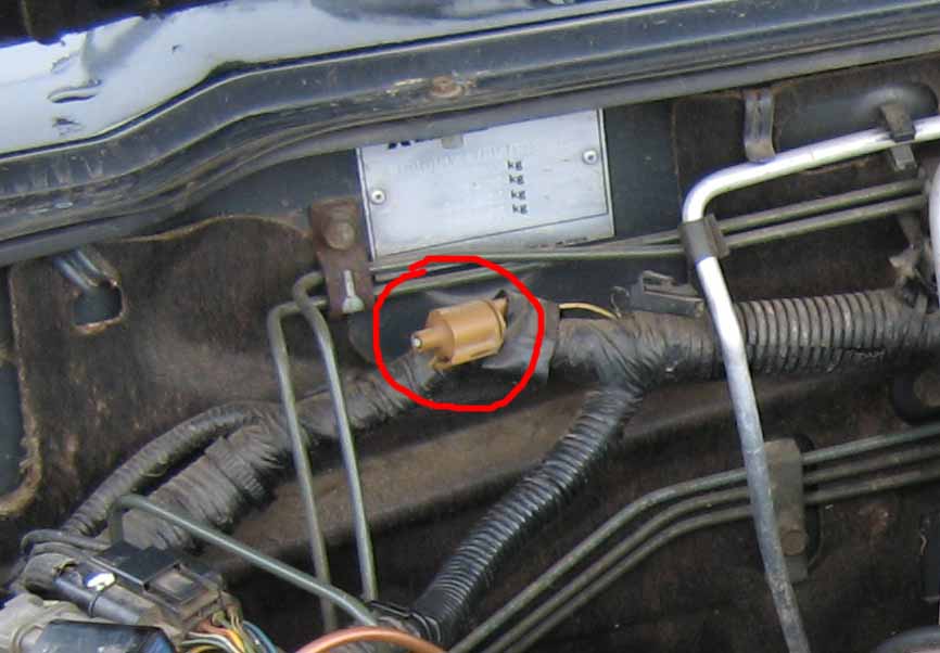

Будь человеком, сделай фотку фишки, которую надо заземлять когда выставляешь зажигание, а то на слух мне кажется я "чуток хреново" выставляю :). Кстати если заземлить эту фишку говорят зажигание не пляшет, т.е. метка не гуляет, нужно именно для регулировки, ездить так низя.

GWG, да сделаю, не проблема. Только она у меня совсем в другом месте расположенна в отличии от П2.
По мануалу - это базовый угол зажигания, только для проверки. Я у себя выставлял 5 до вмт, машина ехала просто супер.

А выглядит эта фишка также или нет? Примерное местоположение я знаю, но внешний вид для меня до сих пор секрет :).

GWG, выглядит как одноконтактный разъём закрытый заглушкой. Больтается в районе верхней части перегородки мотороного отсека, сразу за выпускным. У меня этот разъём рядом с аккумом, на пассажирской стороне авто.

разъем

de, спасибо!
только у меня такого нет... куда мог деться? что он вообще соединяет?

GWG, его надо замыкать на массу, для отключения влияния эбу на УОЗ.

ZILLA, да это я в курсе, вопрос в том что нет у меня такого разъема, я думал может он еще чего там соединяет в проводке, хоть понять куда копать
у меня коса перемотана в нескольких местах изолентой явно колхозного вида - наверное "лишнее" когда-то давно предыдущие владельцы отрезали

GWG, однако. Возможно просто у вас этот разёмчик того, замотали :) Да и правом руле возможно этот разъём в другом месте.
Вообще этот разъём нифига не лишний. Нать глядеть по мурзилке к какому контакту на эбу он идёт. Я недавно занимался прозвонкой проводки.

Скажем так: искал в обеих сторон - не нашел :(.
Завтра если время будет полезу разматывать косы.

По УОЗ - если при заземленном разъеме метка четко на месте, а при нормальных условиях гуляет немного - это как я понял норма.

Нашел разъем наконец-то :*YAHOO*: Был замотан изолентой так, что снаружи вообще был незаметен. Подправил угол - ехать стала веселее.
