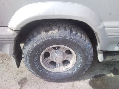

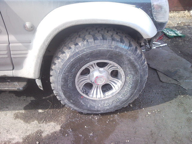

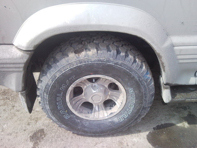

Решился и наконец приобрел грязевку. Mudstar 33*12,5*15. Диски, ширина 7,5, вылет 0.
Первые впечатления:
Ничего не задевает, чего сильно боялся. Шум не критичен, единственно тормоза стали не информативные какие то, именно почти перед остановкой, получается какой то выбег.
А для выезда в лес, у меня стоит гидравлика на подъем от япошек еще, 4-5 см не лишние будут, а по городу так хватает.

Померять я не спец, боюсь большие погрешности будут. Но этот размер все же впритык, при повороте колеса, там минимальный зазор до брызговика, но не цыпляет. А для лебедки действительно будем площадку на раме думать, вариант крепления ,что есть тут на форуме не подходит. Тут надо выше цеплять, на раме , но прям внутри бампера.

тоже поставил мудовый максис ...торсионы подкручены.надкрыльников нет.По асфальту и легкому бездорожью не цепляет...спустим -посмотрим

На диагональном вывешивании цеплять будет.. просто кататься по городу не будет ничего задевать. А мудстар фактически 32 а не 33 ..

проехал километров 100 по проселкам и не очень...спускал до 15 -диагоналок сильных не было но брызговики передние снял подагнулись от грязи и стали цеплять...Да и еще на 2 атмосф. даже при легком прыжке передние трут по крыльям\наверно придется срезать внутренние кантики\
