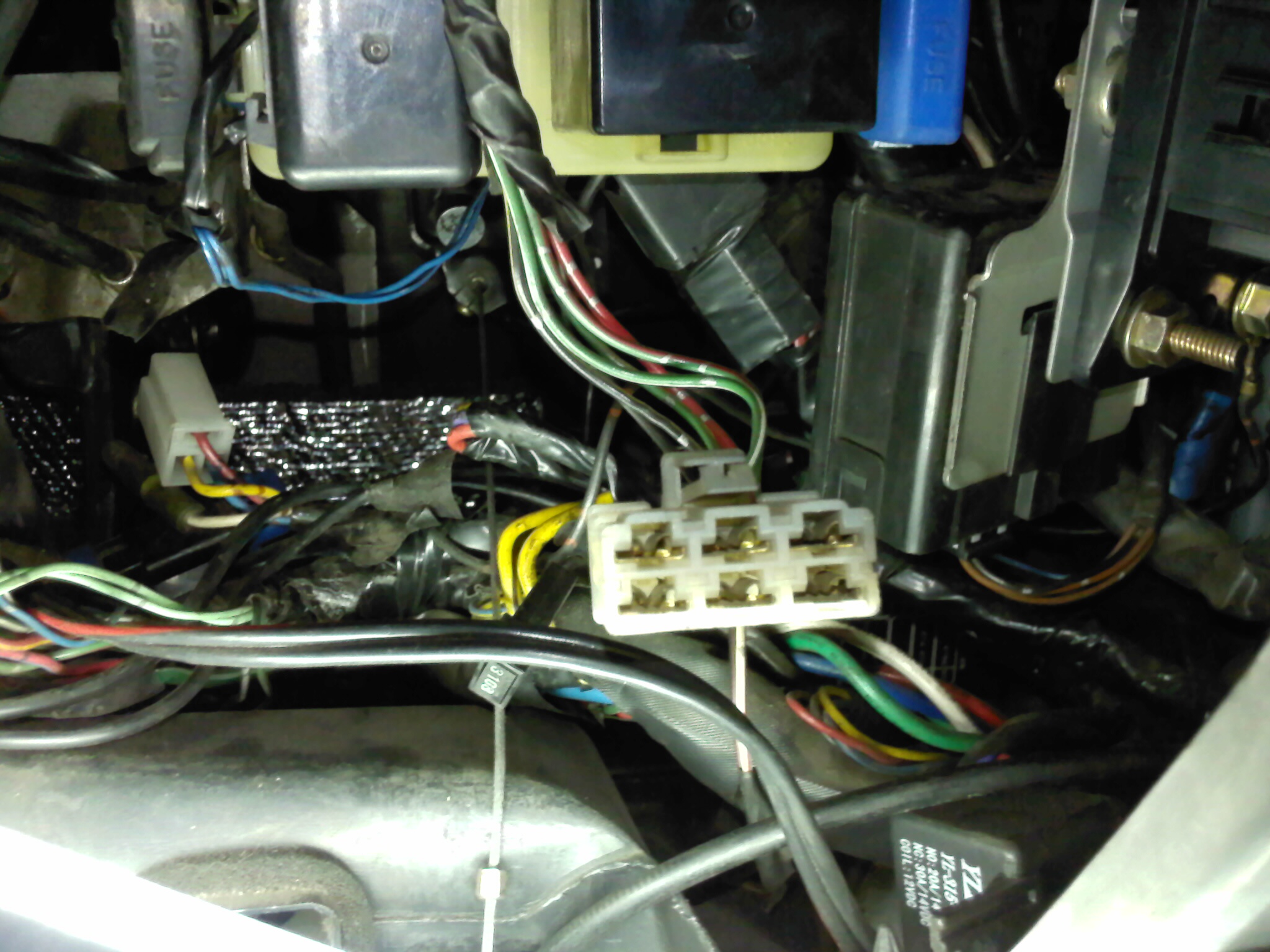

Re: Не работает индикация акпп на панели
Сообщение Tj-spider »
Скажите что это за фишка может дело в ней
P-2 93г. 4D56 5 дверей
