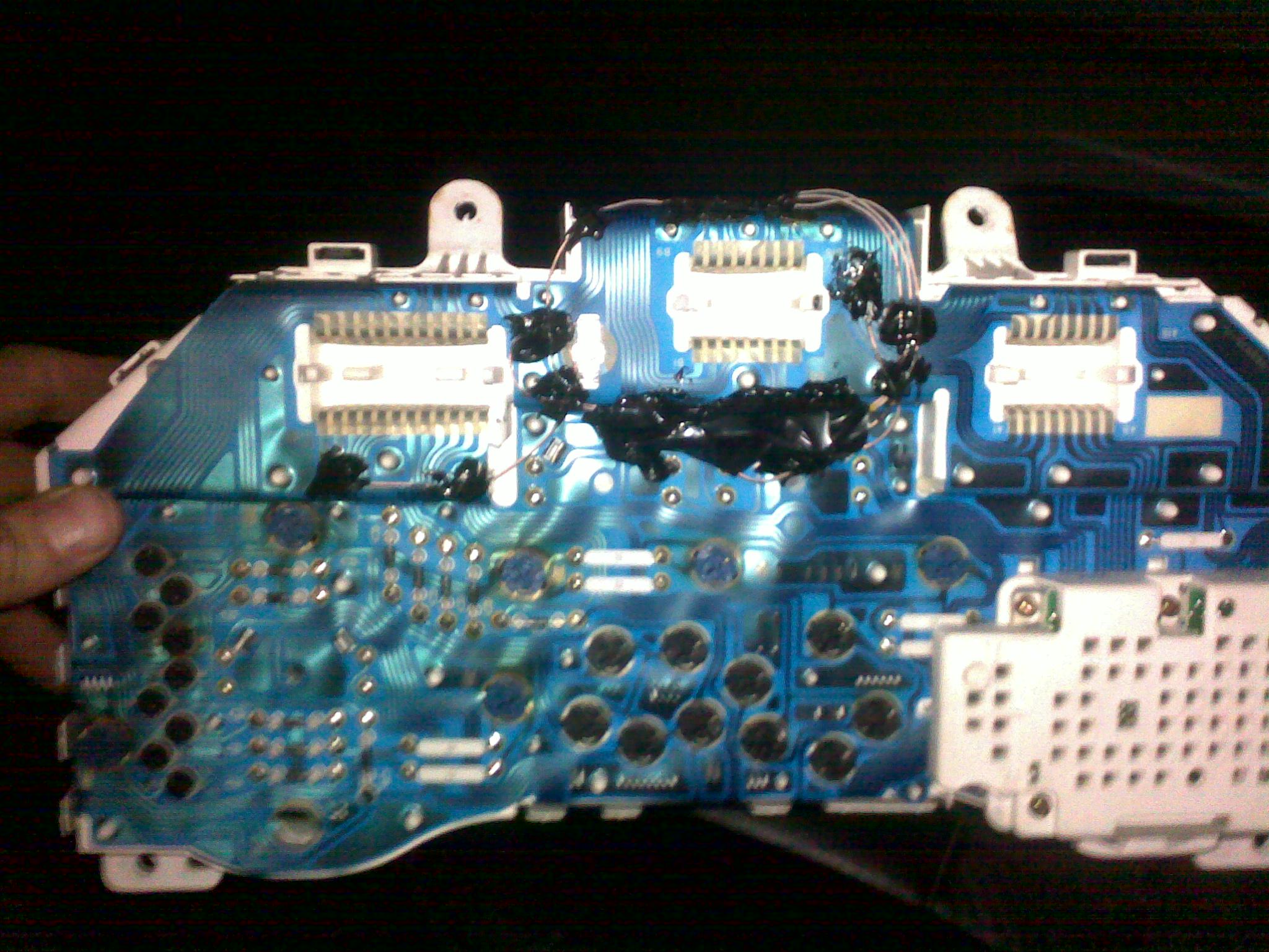

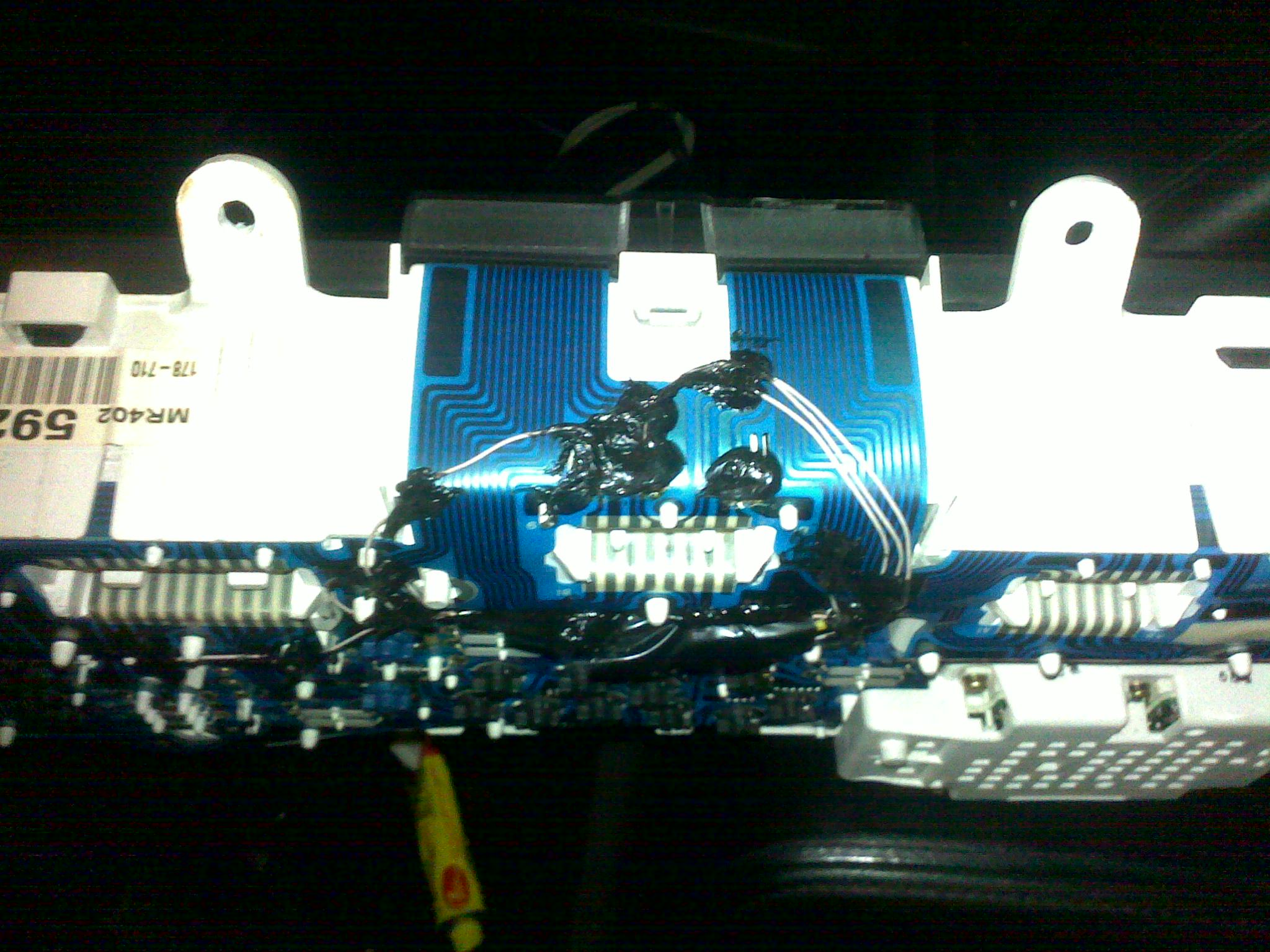

Купил авто , ушёл антифриз, залил до уровня. Ездил, ездил опять ушёл, опять залил. Опять ездил две недели, всё было на месте. Два дня стояла, посмотрел нету. Нигде не течёт и не капает. Масло нормальное без примеси.Движок нетроит. Радиатор крышку открываешь антифриз есть. Куда девается? К этому ко всему ,снимал панель приборов напаены провода. Походу негорит чек эндж. Чего ожидать?

Скорее всего погорели дорожки, поэтому и пропаяли вот такими соплями, Если конечно не пытались тушить лампочку давления масла, зарядкой аккумулятора. Но уж что-то много проводов понапрелепленно

::-D: ...либо лампочку ЧЕКа засветили сиими проводами, ибо дешевле и практичней...сам грешен в похожей иллюминации... ::-P: ...а количество "соплей" правильное : +- ( два провода) для таймера питание, +1провод,старт таймера, +1 провод, ЧЕК засветить....
