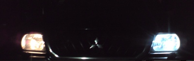

Понимаешь Podzemshik, тут дело не столько в яркости сколько в оттенке света.Podzemshik писал(а):Как что, тоже +90% ::-):vadym писал(а):Теперь думаю, что в противотуманки вставить.
Я езжу днем с постоянно с включенными противотуманками, то есть габарит и противотуманка.
В габариты поставил светодиодные лампы (она даже ярче чем штатная со спиралью - на фотке с только включенными габаритами, она справа , слева штатная) у нее оттенок - 4200 к. Теперь противотуманки просто желтые по сравнению с габаритом.
Вот подбираю по цвету в противотуманки, ну и чтоб дорогу освещали.

Я в передние габариты поставил синие лампочки Филипс, они светят отличным белым светом, который по оттенку совпадает с лампочками в фарах и противотуманках. Поскольку лампы W5W не галогеновые, то синяя колба из желтоватого оттенка делает белый, а не синий.
Второй вариант - воткнуть в противотуманки Philips Blue Vision, они по оттенку подойдут под светодиодные габариты, но по интенсивности светить будут примерно на уровне обычных лампочек.

Спасибо, буду пробовать,Podzemshik писал(а):Второй вариант - воткнуть в противотуманки Philips Blue Vision, они по оттенку подойдут под светодиодные габариты, но по интенсивности светить будут примерно на уровне обычных лампочек.

Я заказал у Фокса( f0X ) фары DEPO с билинзами, правда на круизер.
скажу сразу эффект потрясающий, даже дальний включать не нужно,
яркость огромная, но четкая граница не слепит встречку.
в добавок он делает на фарах маркировку DCR, поэтому официально можно проходить ТО и на постах посылать гаишников в сад
только есть одно НО! качество изготовления фар Depo оставляет желать лучшего, иногда крепления самих фар не подходят под штатные дырки
лучще взять оригинальные фары и отправить ему на переделку
