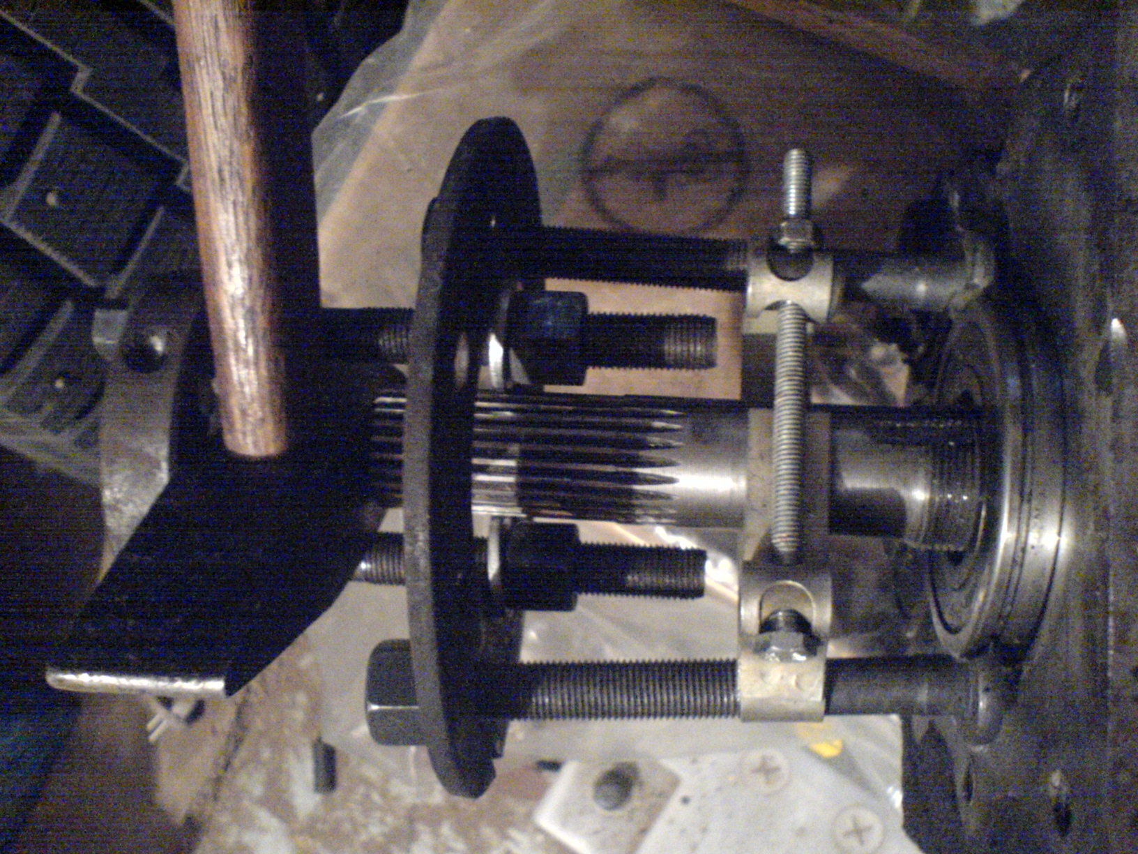

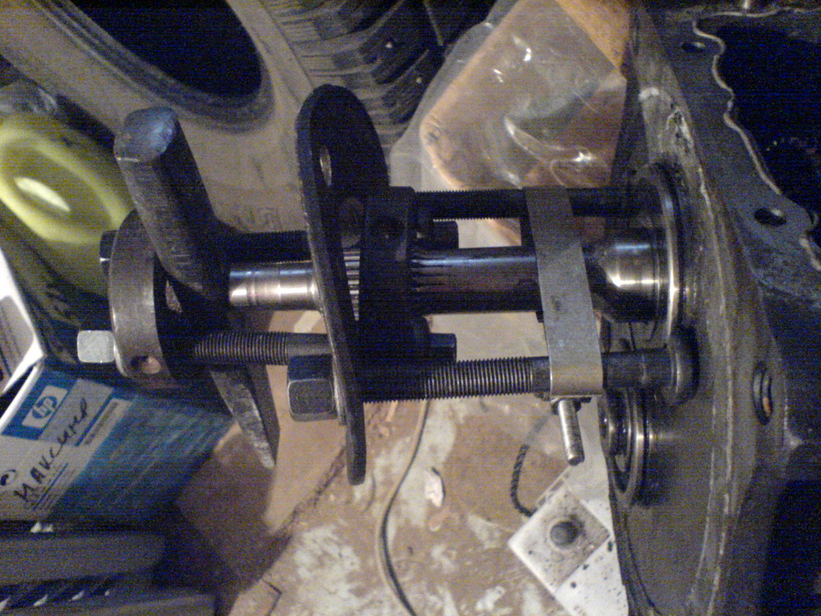

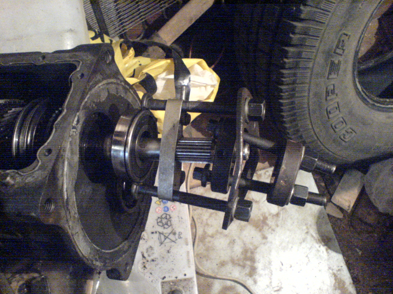

Ну вот отыскались фото самодельного съёмника подшипников.

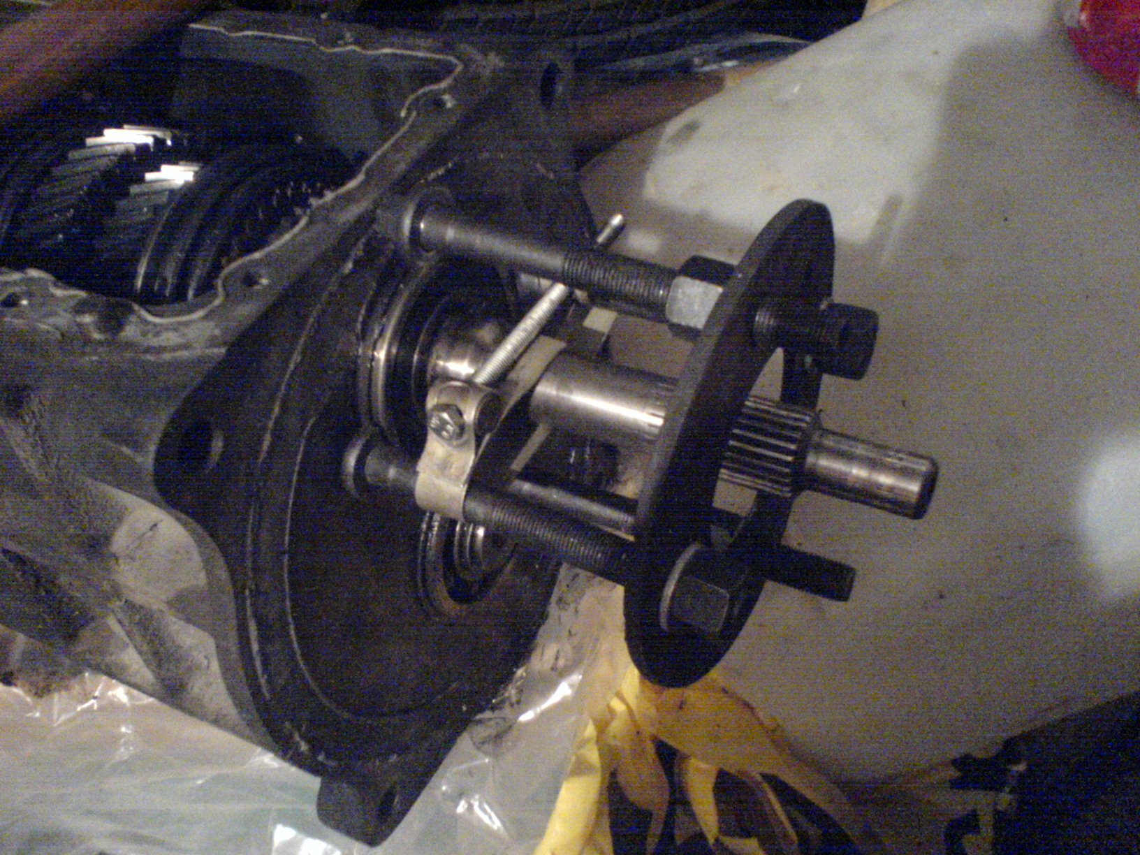

Другой вариант захвата.
В конструкцию добавлена еще одна деталь.

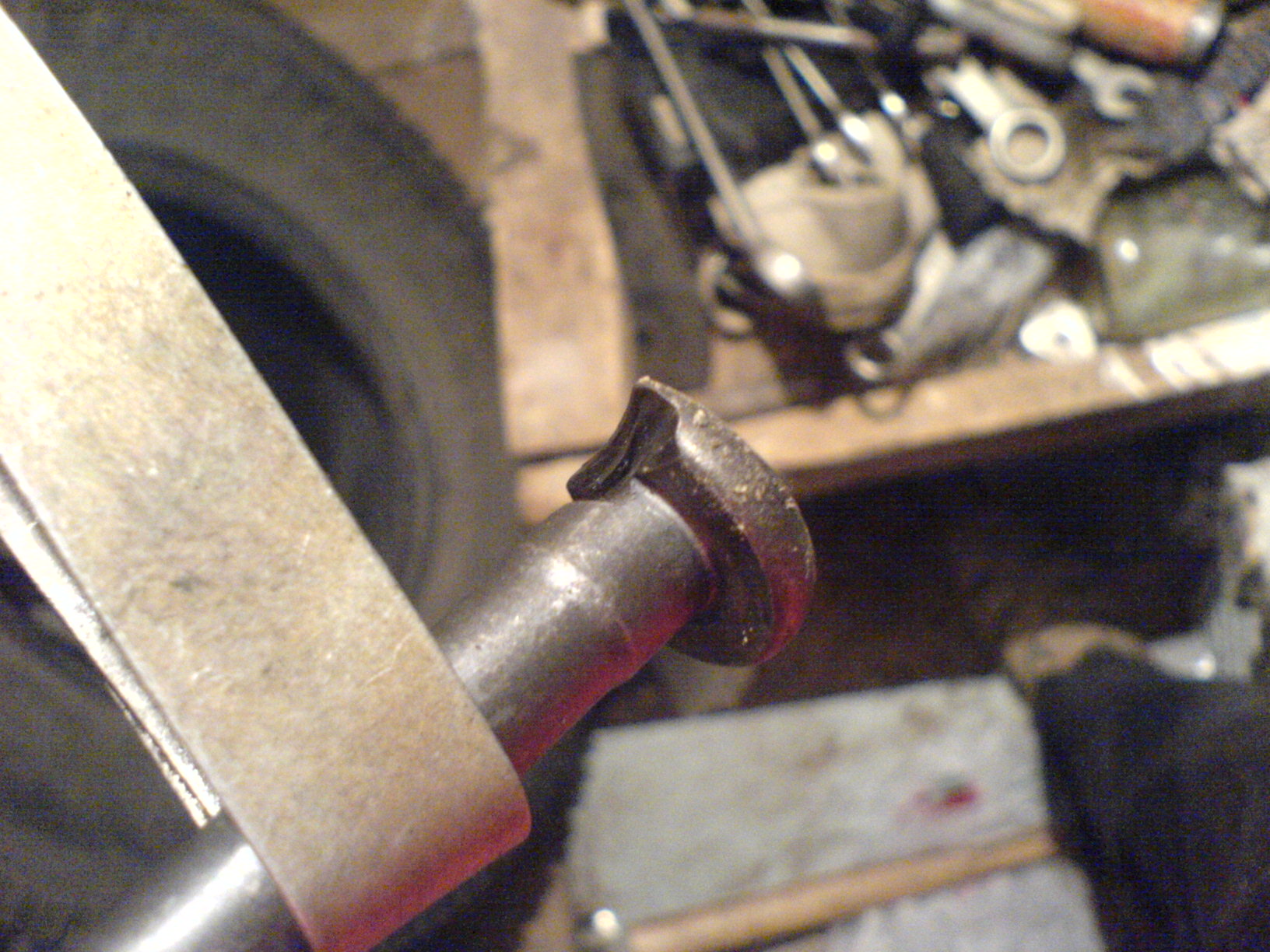

Ну вот, первая победа.

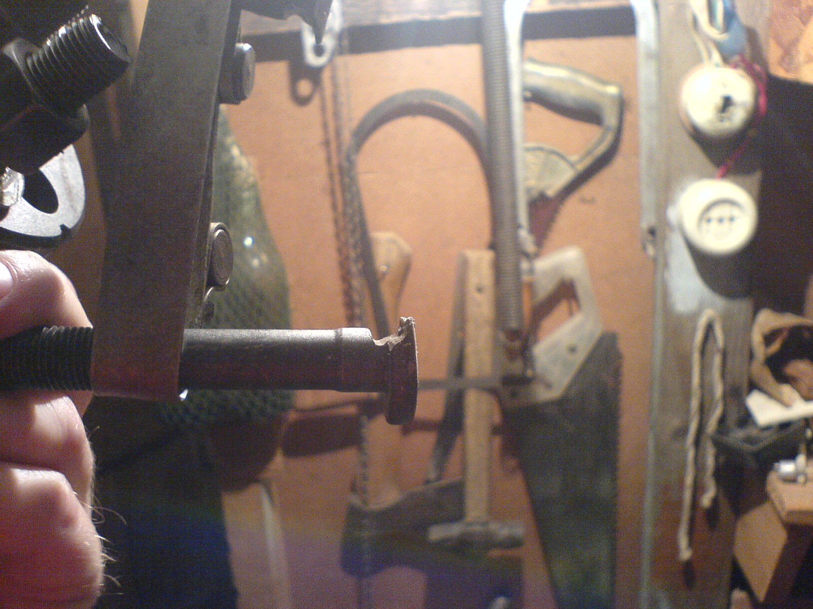

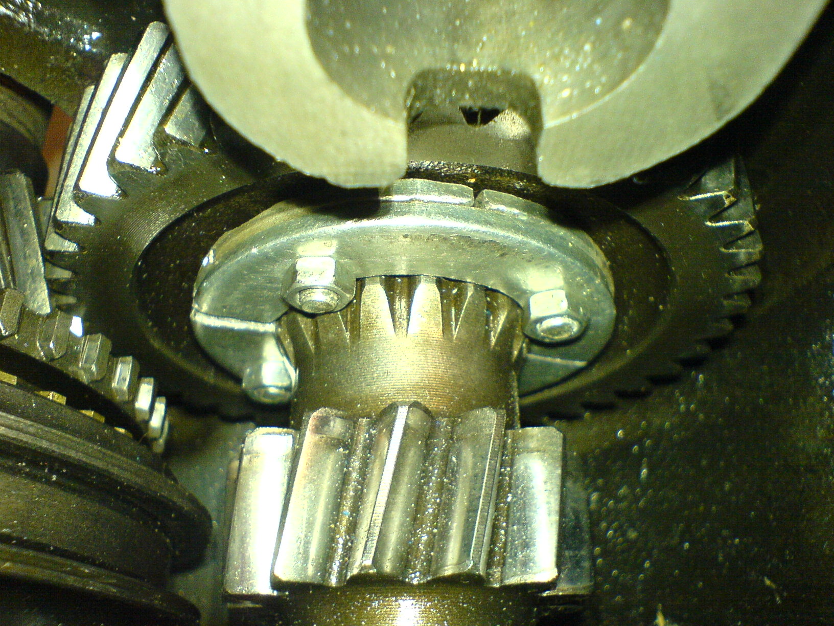

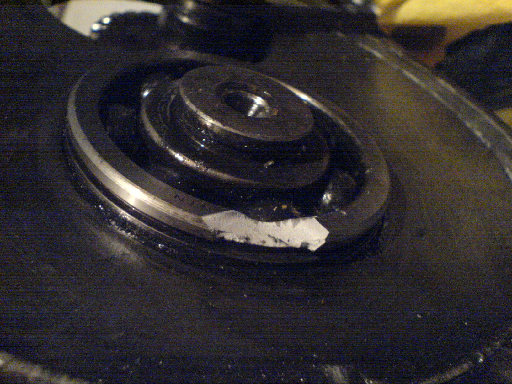

Пробую снять подшипник с коротким валом
Здесь неудача, сидит намертво, аж оторвало кромку. Принято решение оставить его покое. В моем случае я нашел решение без снятия промвала.

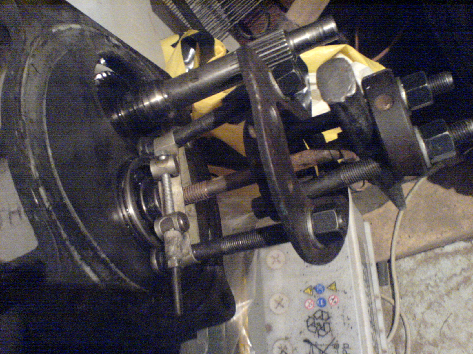

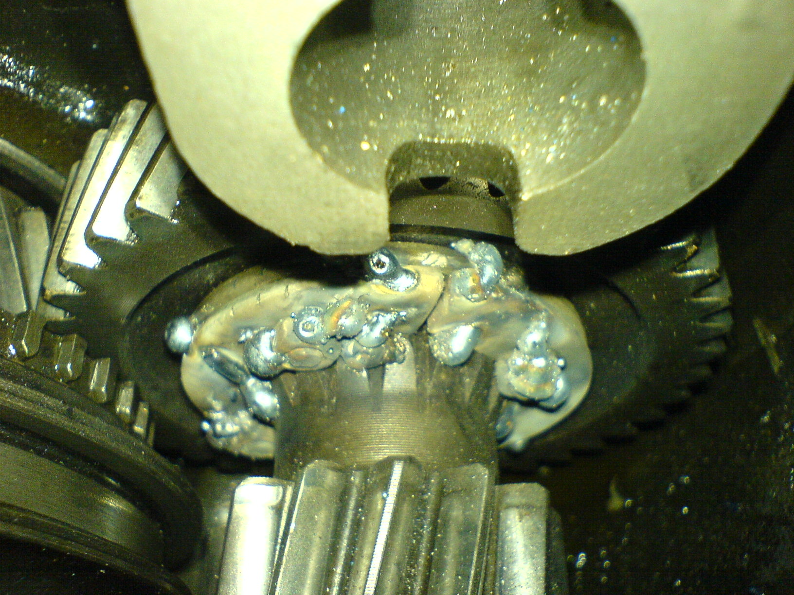

Сам захват
Желаю всем удачи!!!

Re: замена подшипника первичного вала
AntonR спасибо большое за фото!! Будем пробывать!!
