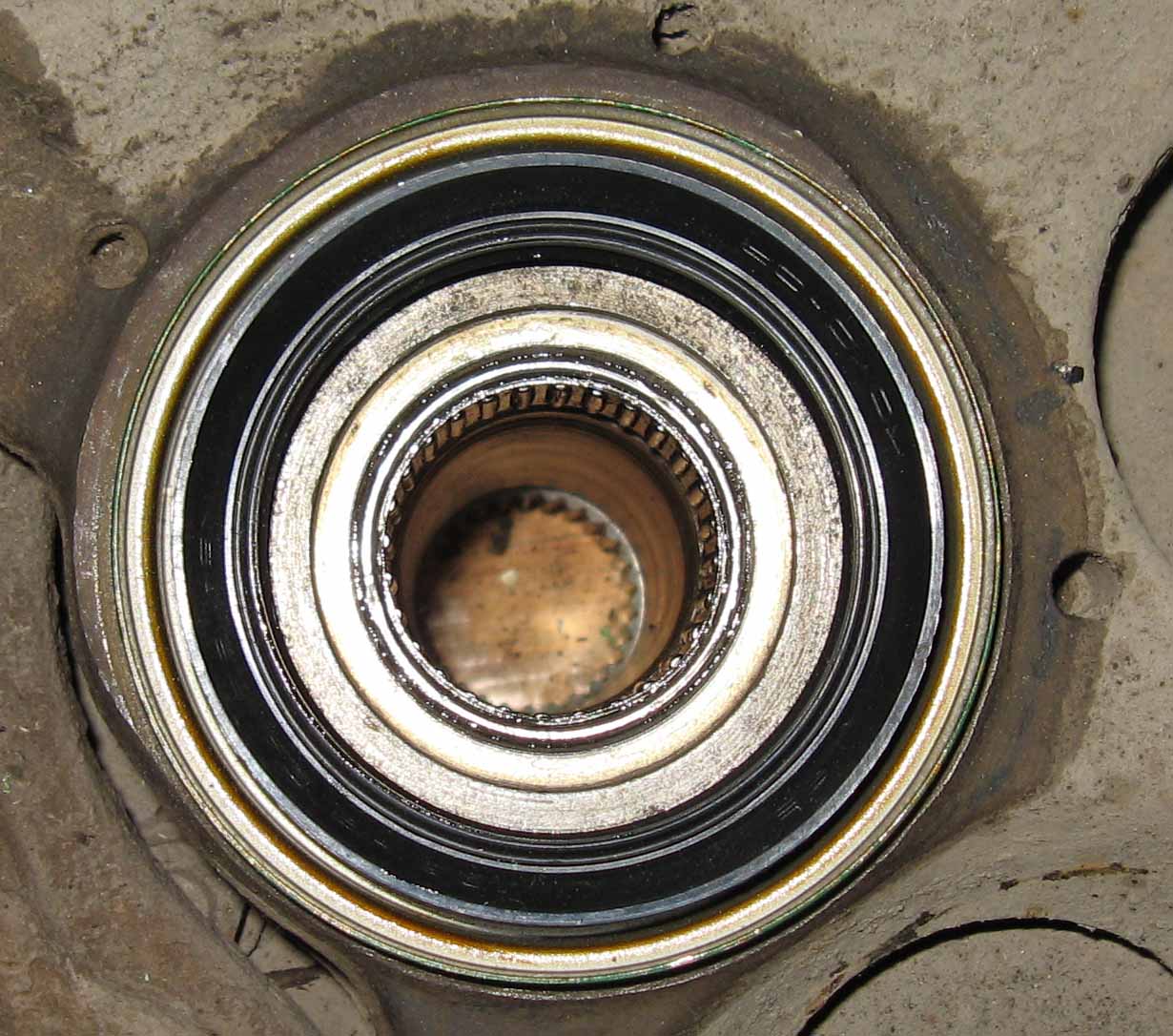

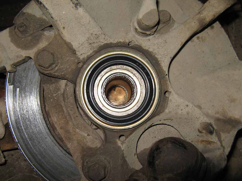

Вот на картинке, снаружи сальник, внутри игольчатый подшипник.
