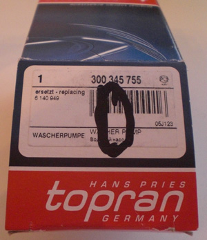

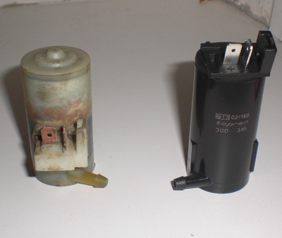

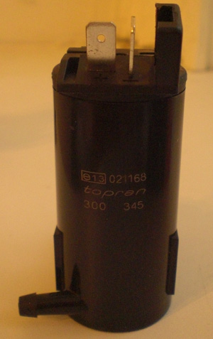

поставил 300345755 этот , через экзист 150 р, единственное отличие - выход на шланг с другой стороны , струя супер, ничего переделывать не надо

300345755 топран, поставил стал отлично рекомендую!
