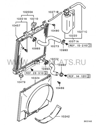

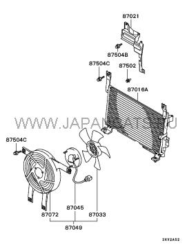

Посмотрел на existe, два радиатора и два вентилятора... Между собой вроде не связаны..
Радиатор кондиционера
Радиатор отопления (основной)
И неужели основного радиатора не хватит для обогрева нашего малыша?

один радиатор на кондей второй на двигатель.

AlexU-U писал(а): Вот и вопрос, ни на что не влияет больше радиатор и вентилятор если их убрать совсем и где лучше сделать разрыв или вообще всю систему вырезать и оставить только компрессор?
(Первый рисунок) Этот радиатор и вентилятор только для кондея, если кондей не нужен выбрасывай все, до компрессора.
