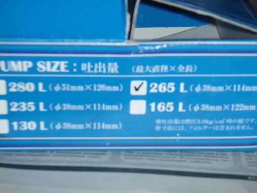

А кто нибудь знает какая должна быть производительность бензонасоса, а то померил сколько вытечет с обратки на хх при давлении 2.7 кг, получилось 117 л/ч.
А это много или мало? И еще, если поставить Walbro на 255 л/ч, хватит пропускной способности линии обратки?

Так какие должны быть ТТХ нового насоса, производительность л/ч, давление и размер?
Какой из этих оптимален?

homekrol, при выборе бензонасоса нужно учитывать не только производительность но и давление насоса. Так что глядите ттх родного насоса и выбирайте похожий или с запасом.

ZILLA писал(а):homekrol, при выборе бензонасоса нужно учитывать не только производительность но и давление насоса. Так что глядите ттх родного насоса и выбирайте похожий или с запасом.
А где узнать характеристики родного насоса, уже весь инет облазил нигде данных нет
