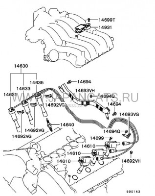

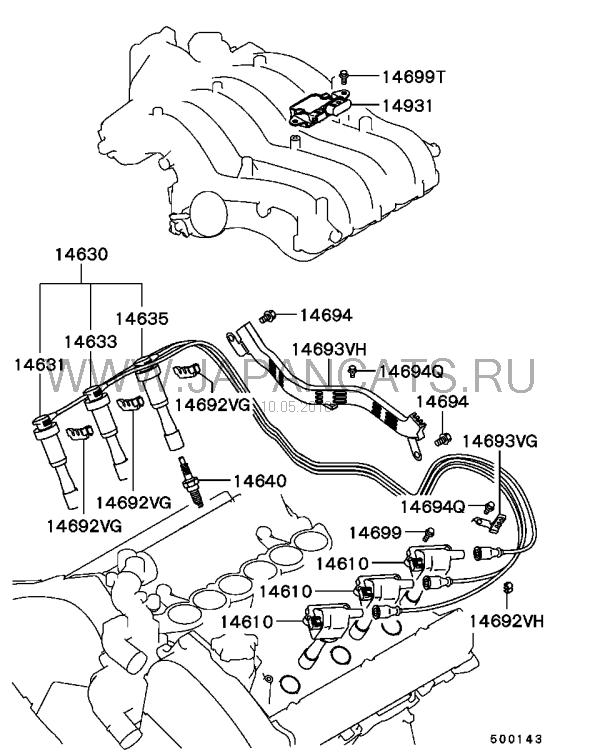

До собирал мотор, почти. Но вот проблема, не запомнил при разборке каким цветом с какой стороны разъёмы на форсунки ставятся, там синие и чёрные? И ещё со свечными проводами проблема, не знаю куда какой? Вообще, как нумеруются цилиндры на V-образных моторах?

НДА писал(а):как нумеруются цилиндры на V-образных моторах?
Стоим перед машиной и смотрим на двигло:
_зад_
5-|-6
3-|-4
1-|-2
_перед_
Вчера только провода одевал, но у меня трамблер и свечи по бокам - зная расположение цилиндров провода одеваются очень быстро.

провода если память не изменяет:
1-4
2-5
3-6

Я сегодня разобрался. 1 цилиндр в ВМТ , а с ним и 4 в ВМТ встаёт, и т. д. Завтра залью масло, и ключ на старт.
