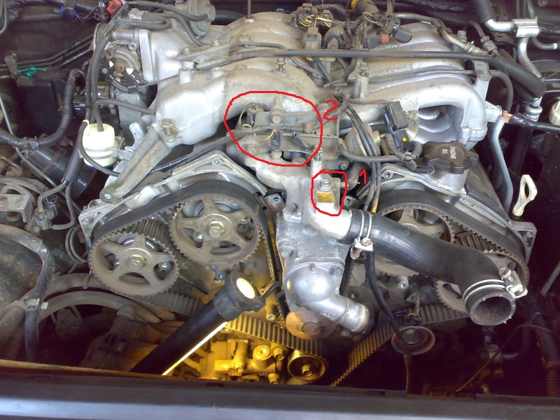

зы))) и где эти датчики находятся

проверка датчика описана в мануале, проверить термос тоже особых проблем на составляет... находятся они на крышке термостата... если проще - то от радиатора идет верхний патрубок к этой крышке...

Сообщение sereg@ »
1 болт для стравливания
2 датчики одно- и двух-контактный
