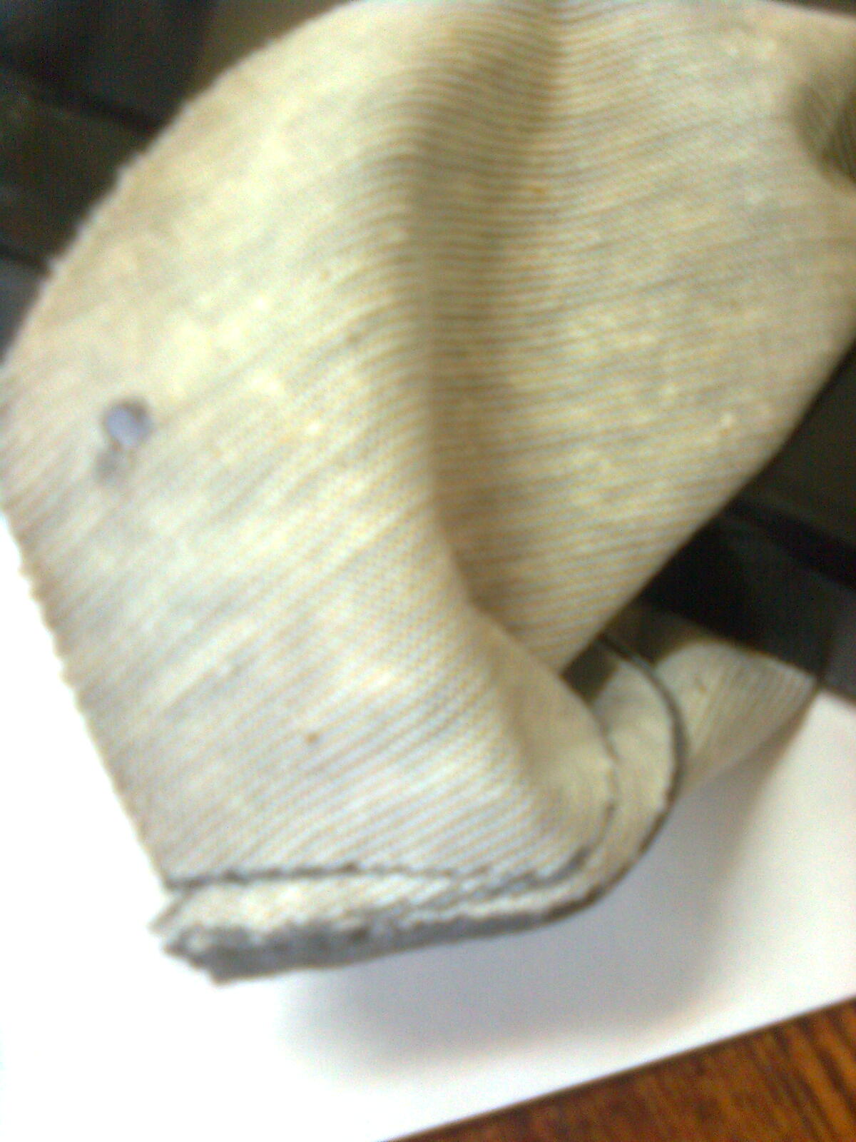

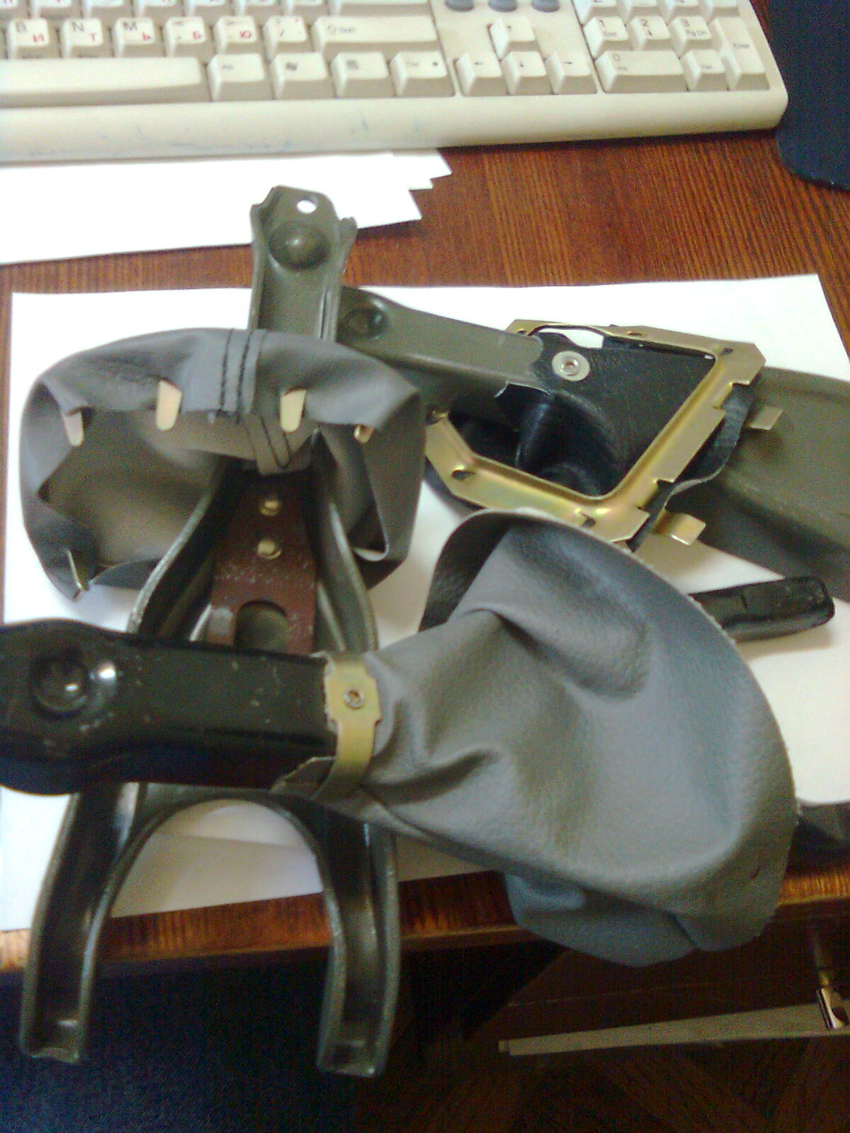

Началось все с того, что этим вопросом я перепугал всех продовцов магазинов автозапчастей города Ачинска, только с одного из семи вечером перезвонили и предложили на заказ за 1200 с доставкой через 3-4 недели. Далее я озадачился поиском заменителя для "колхоза", наиболее похожим оказался пыльник вилки с 08го тазика, но и здесь неудача он имеет сторону 7,5см против 6,5 родного. Потом я вспомнил что переберая ГАЗ-67 52 года выпуска я не менял пыльник вилки, и что не видел данной запчасти в продаже для автомобилей марки ГАЗ. Нашел данный запчасть в тырнете, теперь думаю с какого материала "колхозить". Кто что думает по этому поводу?

Если касаемо ГАЗа-УАЗа (4 вида), то что из этой вилки можно приколхозить? Железяку или кусочек дерьмонтина, криво сшитый на машинке каким-то зк?

Хрень эта - без хирургии болгаркой неразборная, в з/ч отдельно не идет, да и идти там нечему. Сшитый на конус, погановыкроенный обрезок дерьмонтина, присобаченный на заклепку или хомут с заклепкой к вилке. Еще и денег стоит.

Дак я не говорю колхозить из ГАЗоновской вилки, а сделать самому по такому-же принципу.

Чем с резиной морочиться неподходящей, имхо проще за 15минут сшить колпачек, примерить, пропитать его маслом на всякий случай и аккуратненько прибабахать. Герметичности там нет, а для пыли -хватит.

а я пошёл и купил пыльник рычага переключения передач (от 41го москвича по моему). резиновый гофрированный, после отрезания лишнего встал как родной
