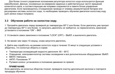

Беда после замены АКБ
Коллеги , помогайте SOS. Заменил старую АКБ , после отключения машина не держит холостой ход , в положении D 3 2 L автомат не подает признаков жизни , что делать ?
Montero Sport 2001 3.0 АКПП
Denspb
- Сообщения: 41
- Зарегистрирован: 06 май 2010, 16:08
- Мой автомобиль(и):: Montero Sport 2001 3.0 АКПП
- Откуда: СПб, пр. Ветеранов
Re: Беда после замены АКБ
После того , как машина постояла со снятой клеммой 15-30 минут , холостой ход восстановился но обороты менее 500 , в положении D машина с отпущенной педалью тормоза машина не едет , а если добавить газу получается удар в коробке . Кто сталкивался с такой бедой , к кому ехать , что смотреть и как связана АКПП с заменой аккумулятора ?
Denspb
- Сообщения: 41
и в добавок ко всему на щитке приборов не загорается ни одна лампочка выбора передач , говорят что АКПП перешла в аварийный режим .... Товарищи ну неужели никто не сталкивался с подобным бедой ?
Этот вопрос очень часто задаётся, видимо всем надоело отвечать, а вам лень поиском попользоваться.
Denspb
- Сообщения: 41

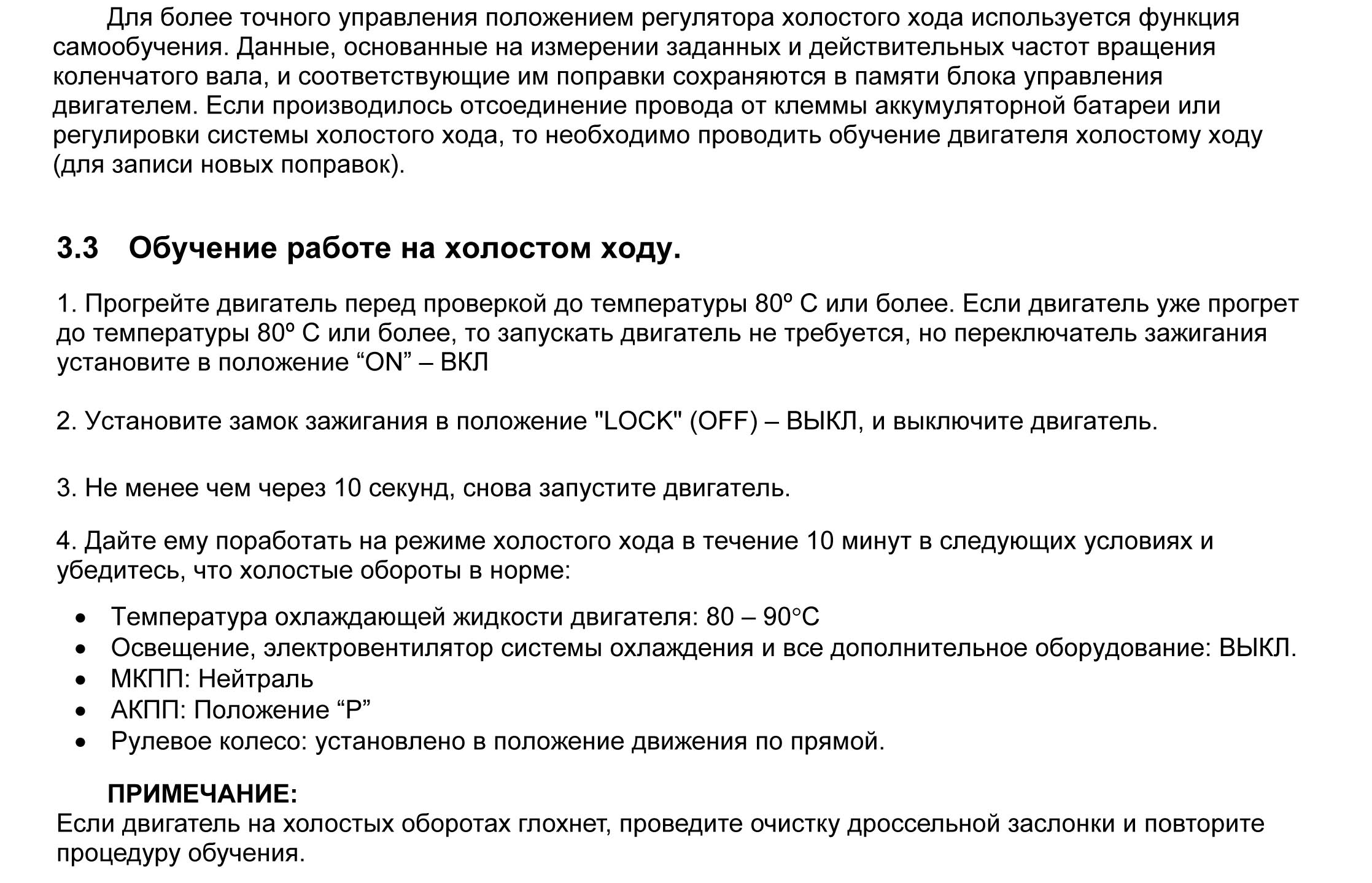

все это делалось как минимум раза три , но АКПП живет своей жизнью ))) . В положении d машина не едет пока не нажмешь на газ , в положении R удар по трансмиссии и тот же самы результат , разгон никакой но в процессе езды коробка переключается нормально . Что касательно поиска то это мною было прочитано ))
Так надо было написать, что обучение проводилось и толку ноль.
В первую очередь разобраться с холостыми, померить напряжение на акб с работающим двигателем, передёрнуть 2 разъёма на заслонке.
Denspb
- Сообщения: 41
с холостыми разобрались спасибо порядок
, но теперь беда с акпп : был на диагностике сказали нет сигнала с датчиков скорости их там два и нет сигнала с селектора выбора передач . Проблема явно в электрике , но какой разъем смотреть , что дергать ?
