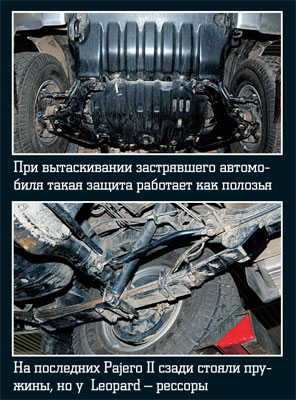

У всех такая защита переднего моста?

а теплорежим коробки и раздатки не изменится от лыжи?

Главное после говен защиту снимать, чтобы грязь не набивалась в полость между защитой и коробкой. Так все норм.Железяка писал(а):а теплорежим коробки и раздатки не изменится от лыжи?
