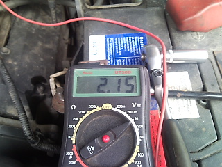

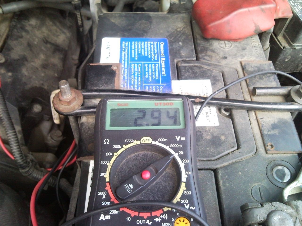

Все началось с того, что у меня начались перебои в работе двигателя, особенно на горячем моторе и при не хитрой операции по замеру давления стало понятно, что насос требует ремонта...

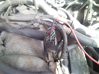

1.Мерим давление: для этого берем вольтметр, минус на аккумулятор, а второй провод к разъему, который на двигателе, ближе к аккумулятору.(голубой с желтой полоской) он же на датчике давления по по центру.
2.Вот, что было на моем моторе. В норме 3в (+/- 0,1в.)

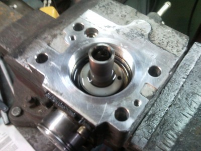

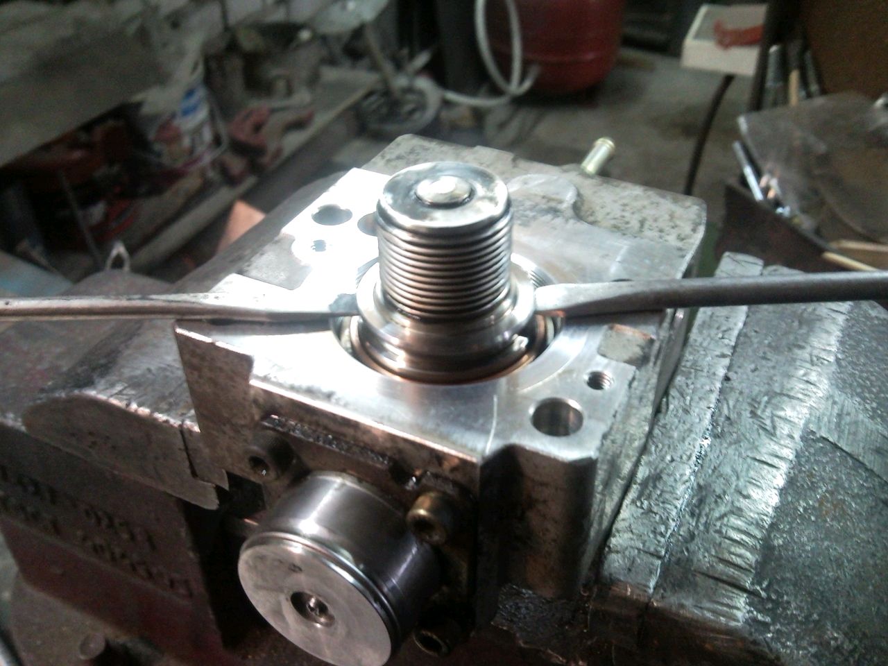

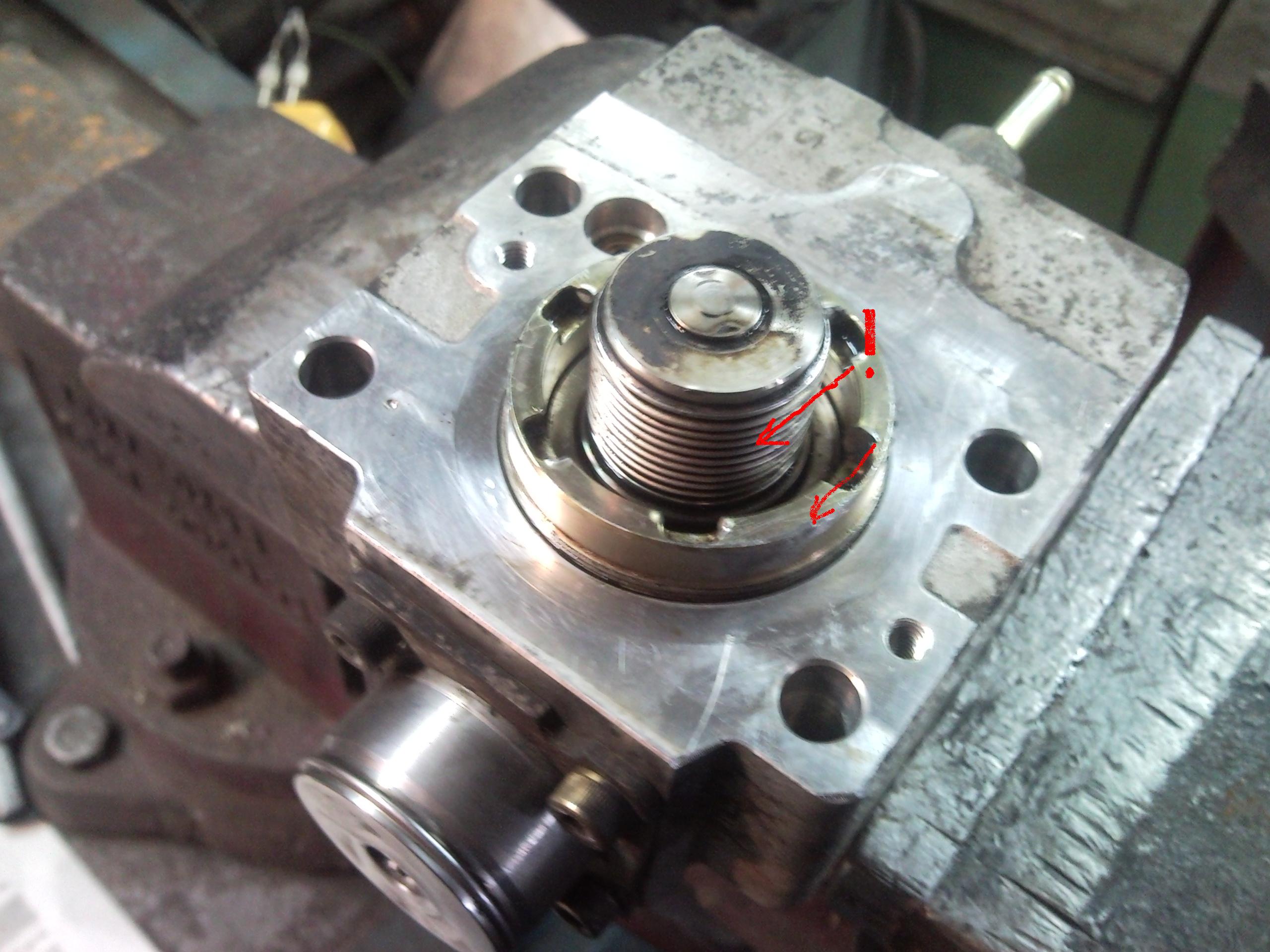

3.Берем насос ТНВД и поехали: снимаем крышку, откручиваем гайку. Только аккуратно! Помните или сломаете мембранную гофру,

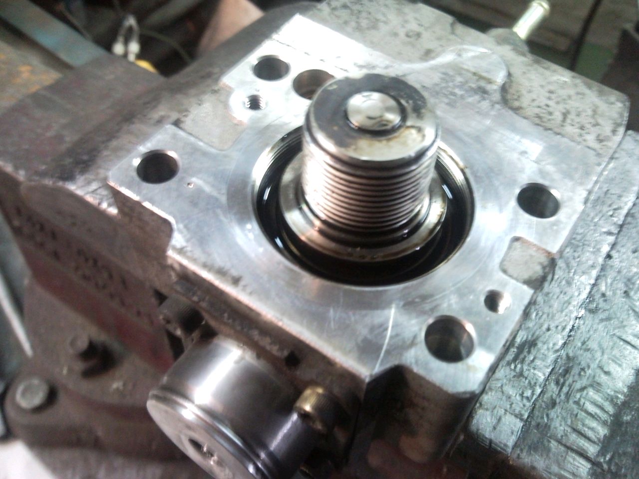

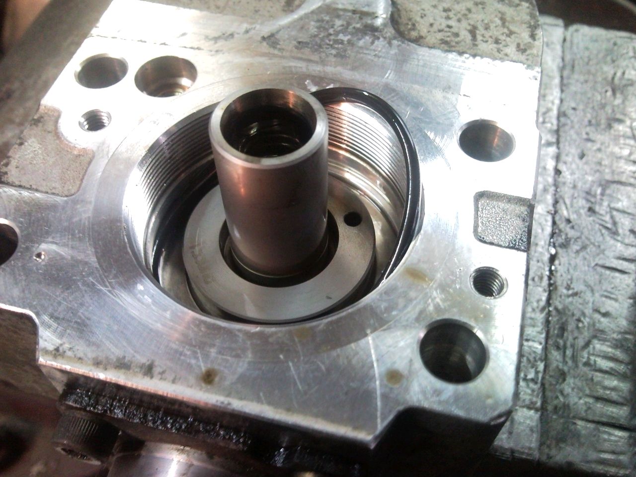

4.Удаляем остатки масла и вынимаем гофру.
5.Я делал это так..
5.Я делал это так..
6.Аккуратно вынимаем резиновое колечко. Все резинки протрите сразу насухо.

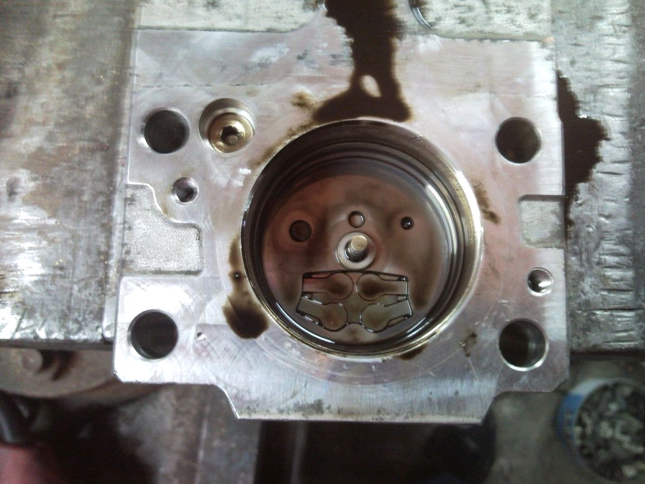

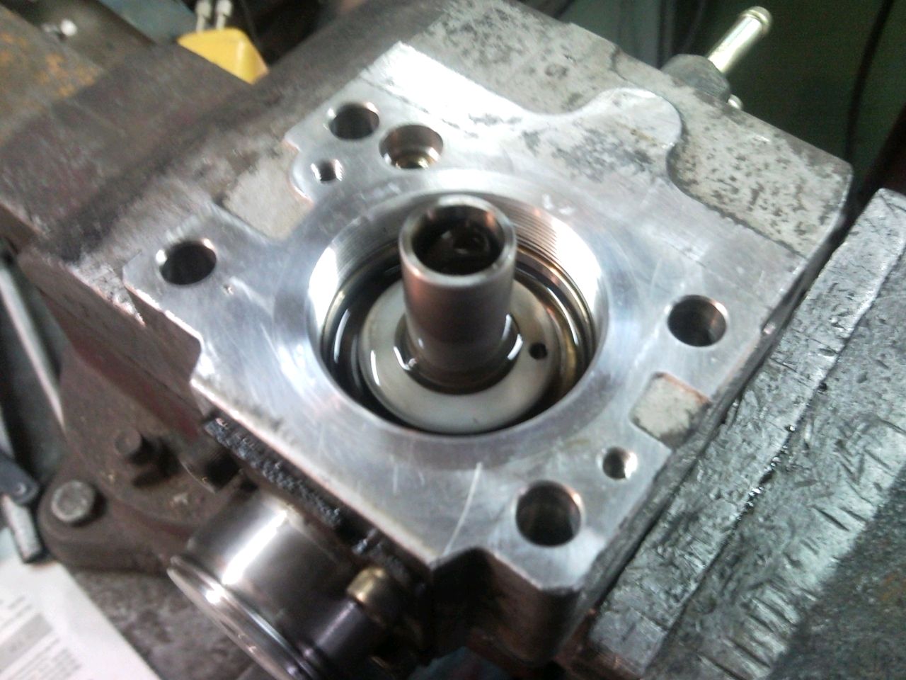

7.Вынимаем втулку,внутри пружинка и клапанок.

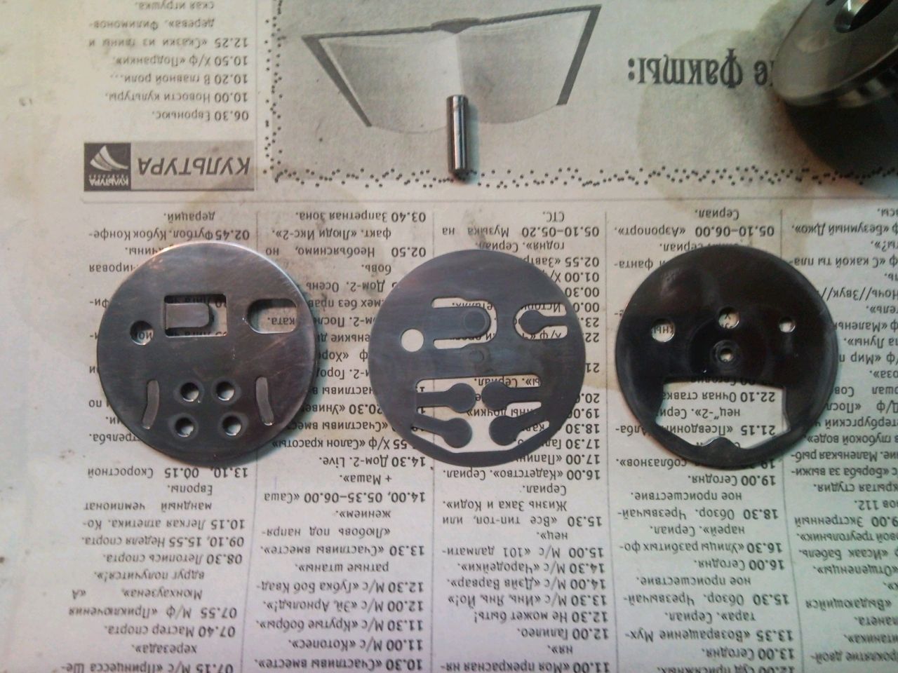

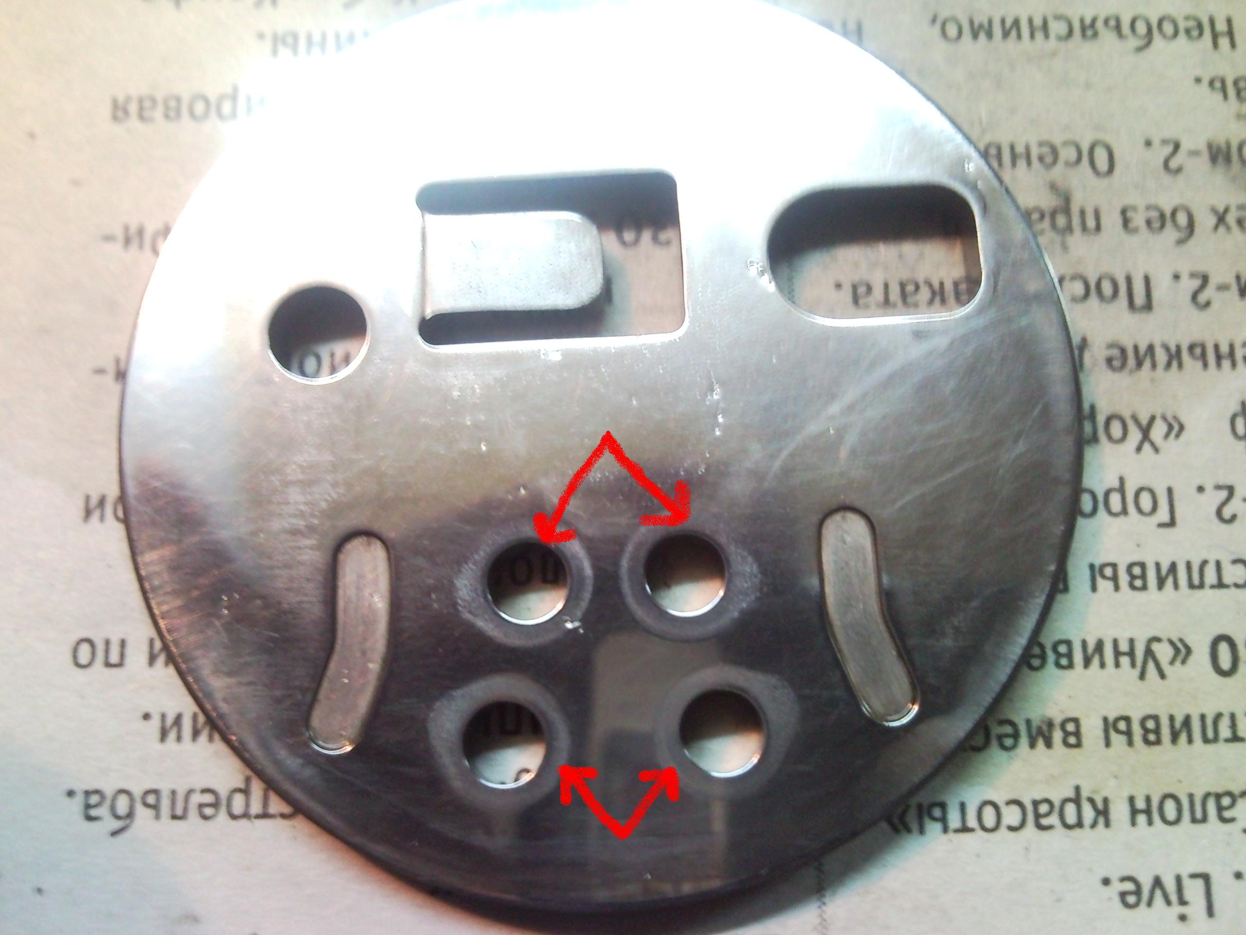

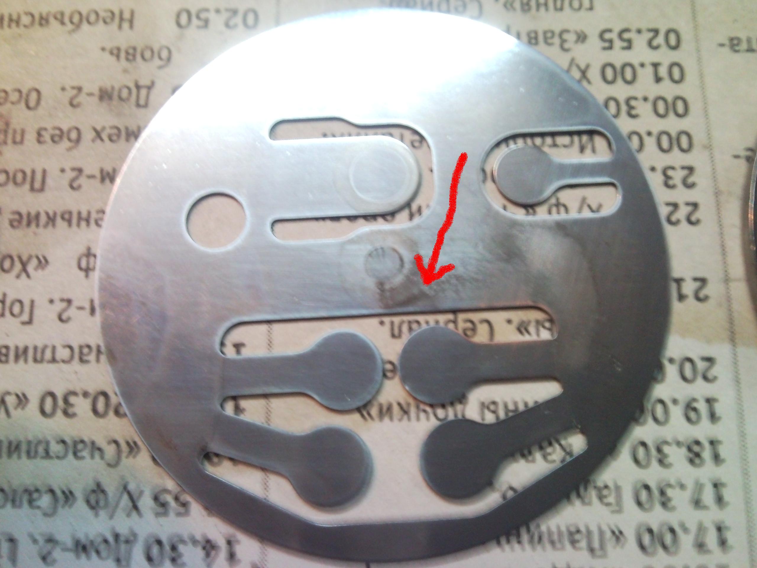

8.Перед нами тот самый набор пластин. Лежат они по-порядку и запомните его!
9.Те самые пластины.

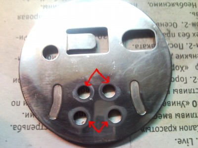

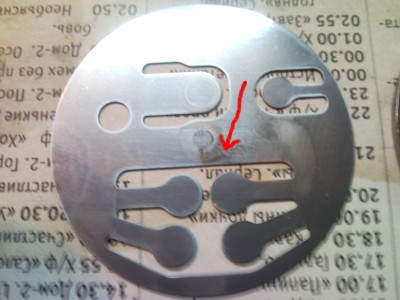

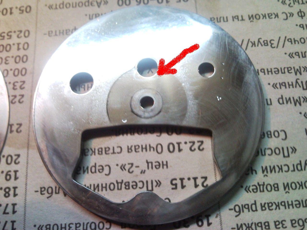

10.А вот то, что снижает давление на выходе. Коррозия, налет и выработка. (обозначено)

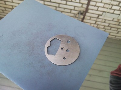

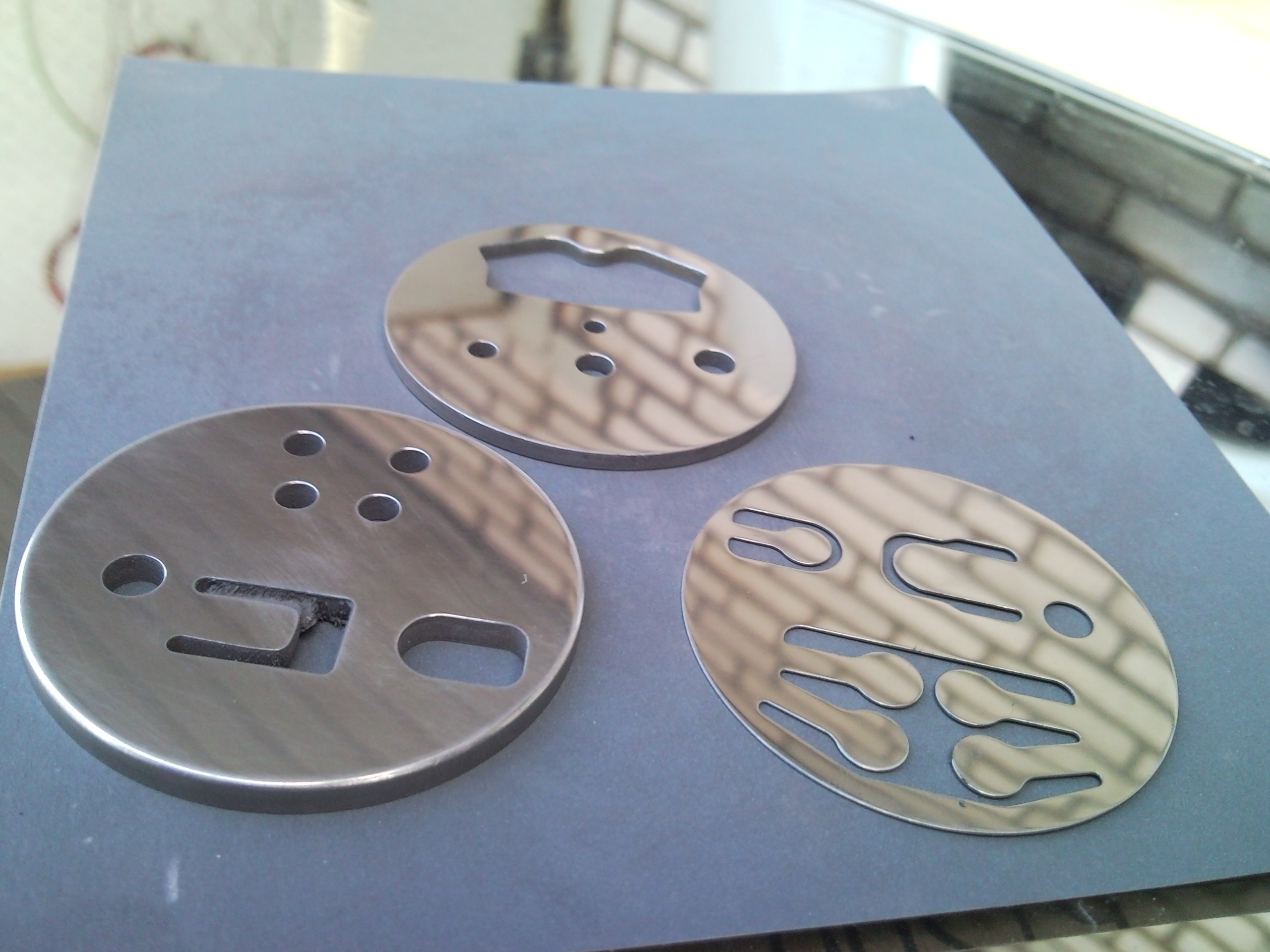

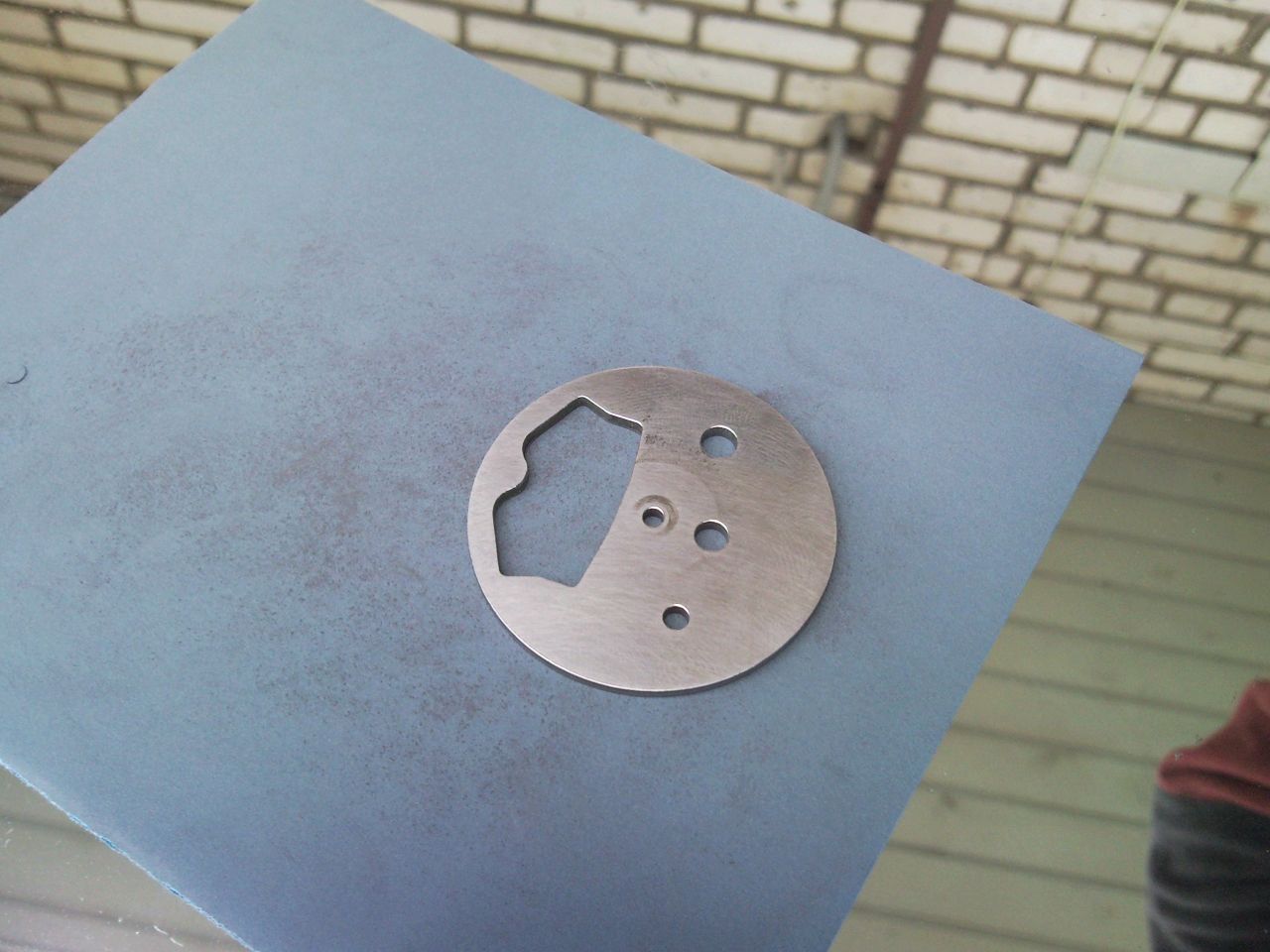

13.Берем "бабушкино" зеркало (чем толще тем лучше), наждачную бумага (3 вида), я использовал фирмы 3М №800, 1200, 2000. И начиная с №800 убирал путем вращательных движений, постоянно поворачивая пластину, все неровности со всех сторон. Далее 1200 и 2000 доводим до идеала.
14.Работа трудоемкая и утомительная,но если не торопится, то получите вот такие результаты... Далее: Моем насос изнутри и пластины (я мыл растворителем), продуваем воздухом и собираем в той же последовательности. Ставим на место и собираем навесное двигателя.
15.Заводим, даем поработать минут 5-10. и что мы видим. Все в норме 3в. (+/- 0,1в) Данные предоставил Дмитрий Юрьевич, за что ему огромное СПАСИБО!

Очень круто, спасибо! Молодец. Теоретически, наверное после 2000й шкурки еще и полирнуть можно пастой?

Не знаю!? Д.Ю. не говорил о пасте, да и наверное нет смысла, пластины и так стали идеальными.

чото я непонял... 3 пластины и есть ТНВД ??? я думал все как в дизеле... круглый плунжер с палец.. хм.... не вкуриваю 100 %

Не смог открутить гайку((((((((, собрал все обратно((( пытался открутить газовым ключем чуть ключ не сломал))), зато почистил колектор, дросель, егр, и поставил доп. фильтр))

описание самодельного ключа и принципа разбора гофры здесь http://forum.mek1.ru/viewtopic.php?f=1& ... 87#p138655,кстати как результат?

C головки на 32 длинной вырезал болгаркой все зубцы и норм))) открутил

Бывает и выше давление на этом ТНВД.Топик стартер остановился на шкурке 2000, меня положим это качество не устроило и далее я применял полировальные круги 3М 4000 и 6000. После полировки собрал ТНВД установил на стенд (привод для ТНВД от 4G64) подключил кислородный манометр на 200кг и внешний бензиновый насос ну и крутанул дрелью привод, давление на самых низких оборотах дрели было 70 кг (это где то 3.4 вольта) пришлось регулировать клапан обратки уменьшая давление до 50 кг (3,2 вольта), мой ТНВД уже ремонтировали один раз вот и накрутили видимо клапан для увеличения давления.
