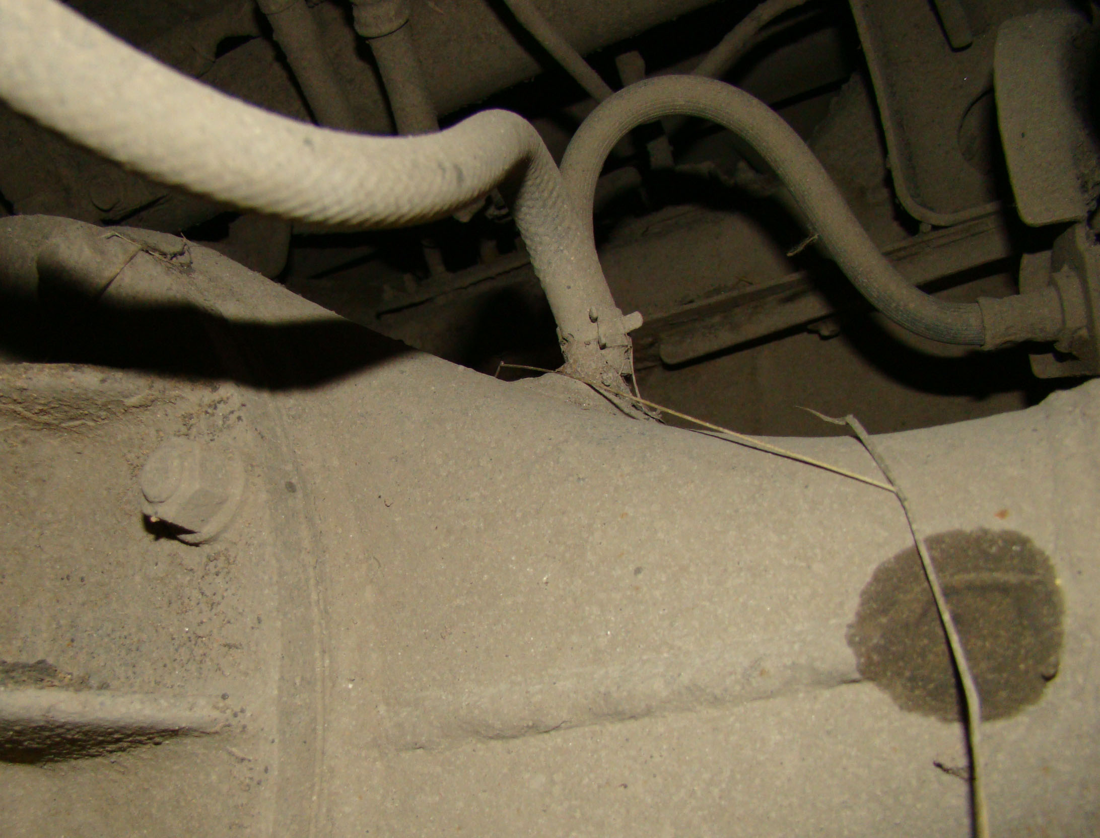

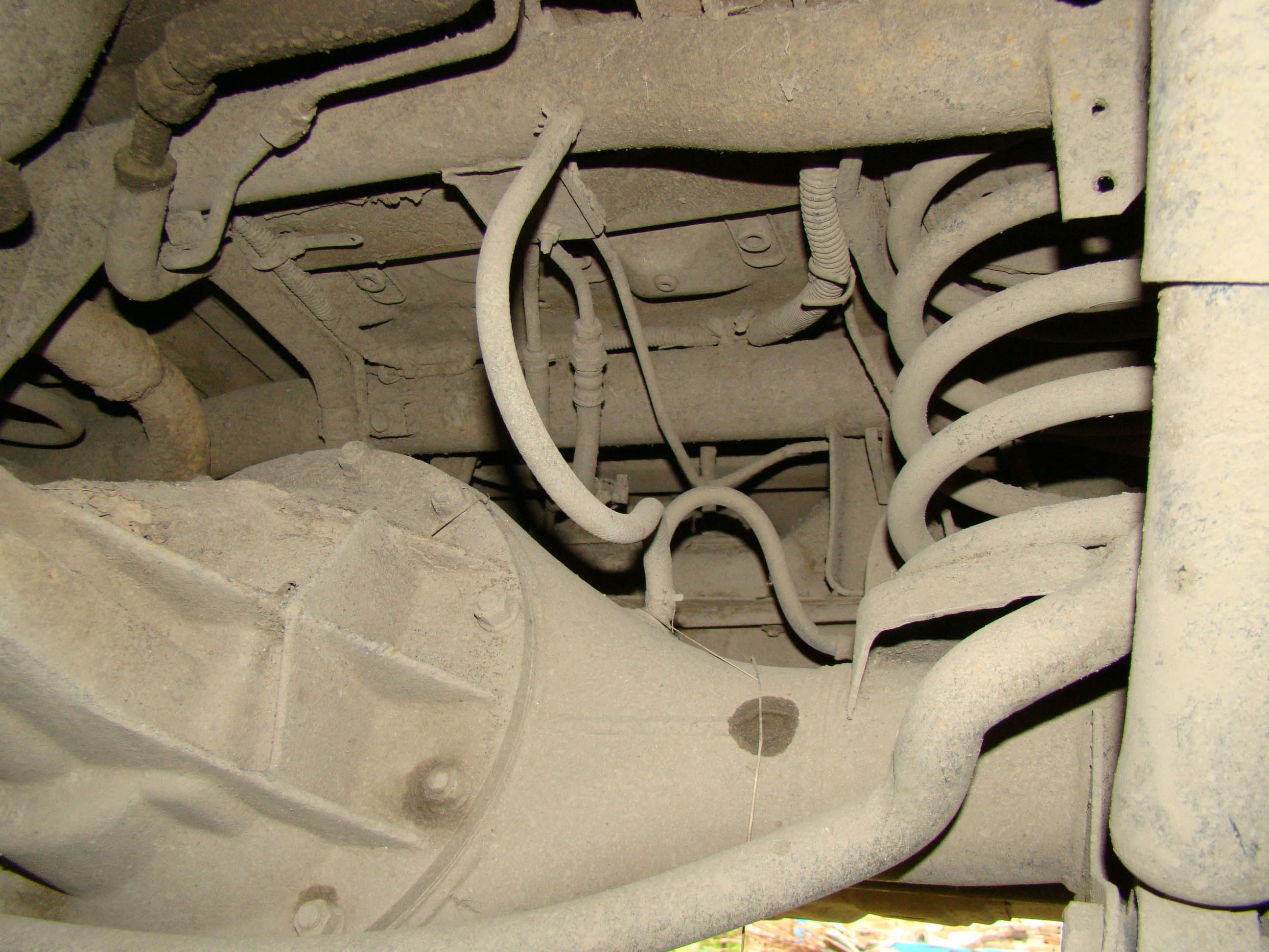

Ребят подскажите что за трубка выходит из заднего моста, та которая в право это тормозная, а вот верх и в раму не знаю ::-(:
может блокировка ::-[:

Вентиляция это

Сапун. Мой был забит тем, что насыпалось из рамы, еле проковырял. Вывел повыше.
