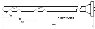

Невообразимым образом утерян щуп АКПП
- Паджеро2, 6G72 12кл, коробка 2 без электроники. На разборке купил самый длинный сантимов 75 под обрезку, измерьте пожалуйста родной щуп и выложите размеры от конца щупа - до меток и до упора пробки. Заранее благодарен.

Люди-и-и-и
ну помогите со щупом - собрал совершенно уникальный Паджерик , пора ходовые испытания устраивать - а тут такая незадача - не хочется на разбор АКПП попасть

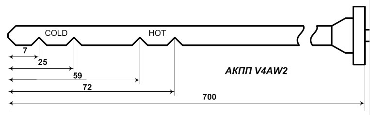

Измерил, вот что получилось:
Pajero II 1994г, коротыш, 6G72 12кл, АКПП, СС, Правый руль.

lantari - Друг
просто спас!!! С тобой первым поделюсь инфой - надеюсь будет интересно.
