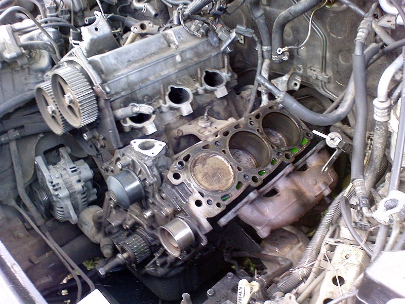

Небольшой отчет - сделал частичную переборку двигателя 6G74 DOHC с заменой износившихся деталей. Причина переборки – износились маслосъемные колпачки, машина сильно дымила после работы на ХХ, температура двигателя жила свой жизнью.
В итоге было сделано/заменено:
Заменено: прокладки ГБЦ, маслосъемные колпачки, прокладки клапанной крышки и свечных колодцев, свечи, ремень и ролики ГРМ, помпа, термостат, масляный фильтр и масло, все прокладки ставил новые.
Сделано: чистка ГБЦ и клапанов, притирка клапанов, промывка системы охлаждения, дроссельного узла.
Бюджет: запчасти около 14 тыс. рублей, включая динамометрический ключ и пиво. Делал почти 6 дней.
Вчера уже отмотал 150 км, движок работает отлично, тихо – гидрики не стучат, не дымит, температура ОЖ стабильно в норме.

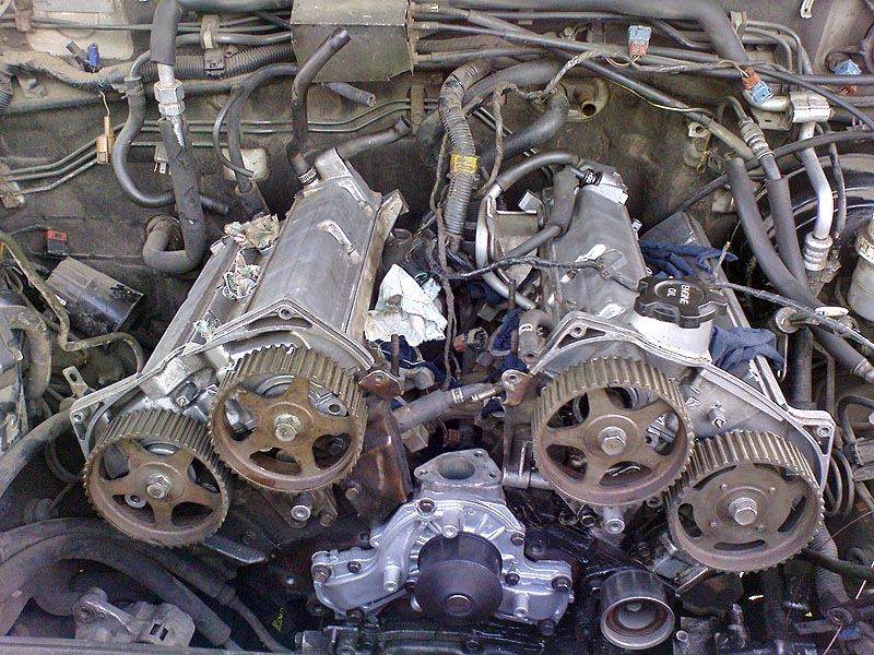

Осталось навесить навесное

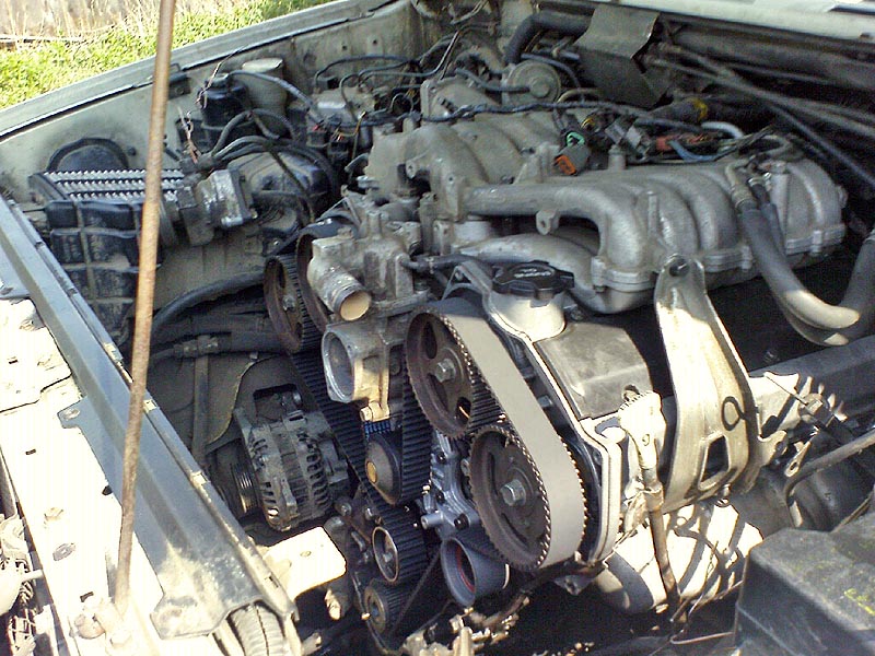

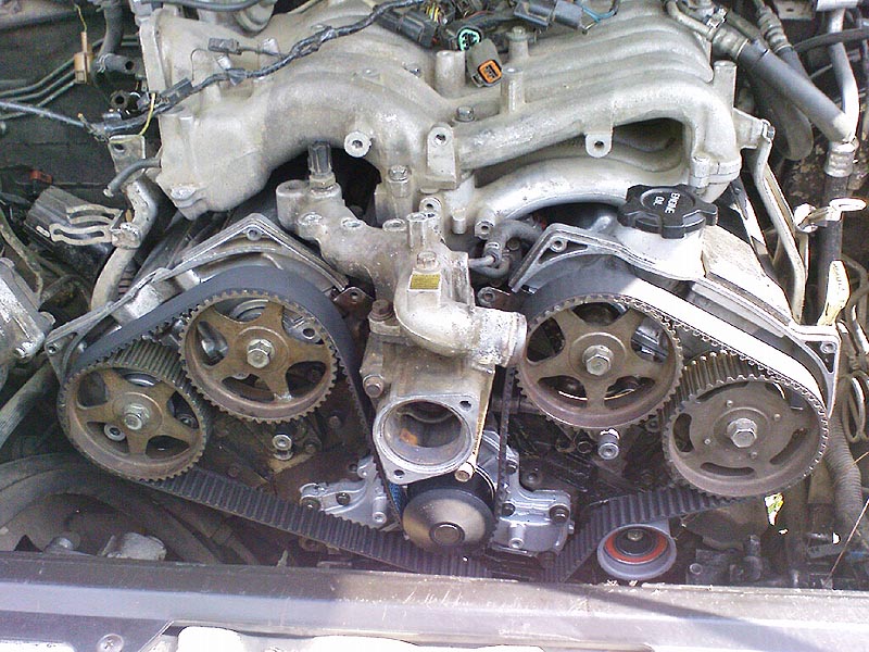

Установлен ремень ГРМ

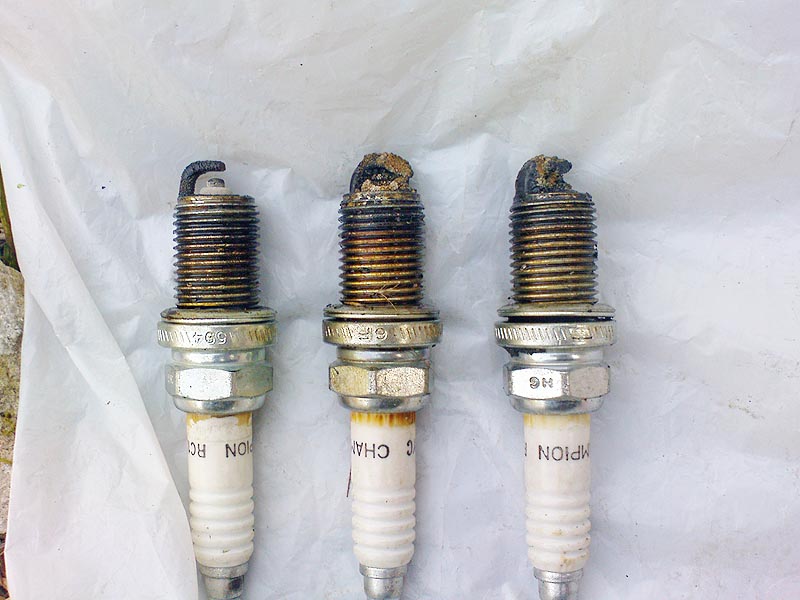

Свечи простые, отработали 3 года. Кстати, хорошо работали и в таком состоянии.

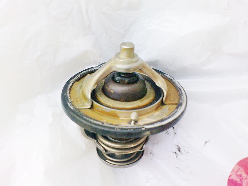

Старый термостат, видно повреждение резиновой части. Двигатель на скорости не прогревался до рабочей температуры. В жару в пробке наблюдались тенденции к повышению температуры выше нормы

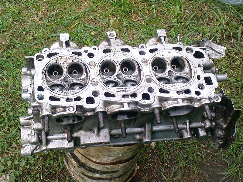

ГБЦ после чистки нагара и притирки седел клапанов

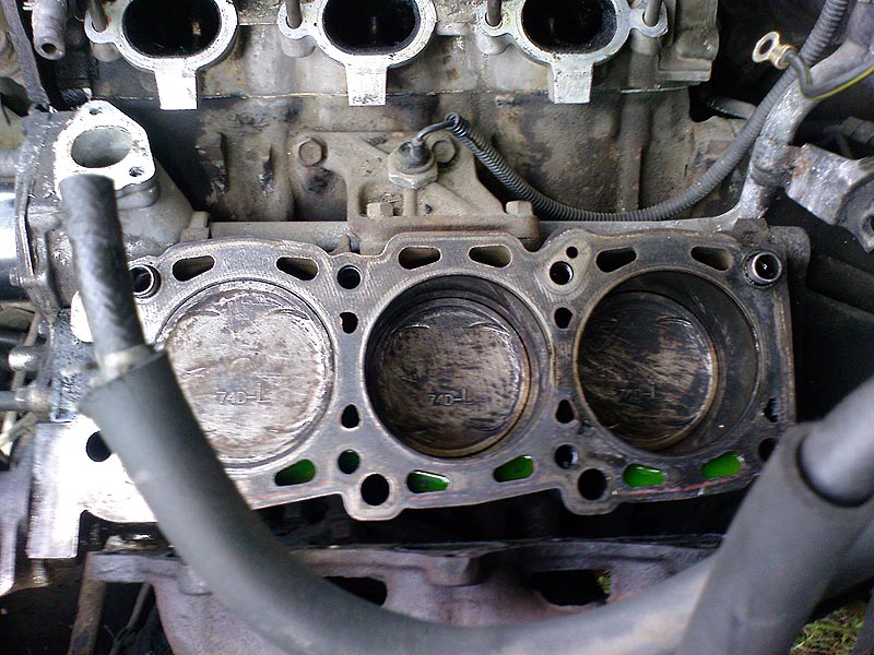

Поршни, маркировка 74D-L

Снята левая ГБЦ
Снята левая ГБЦ

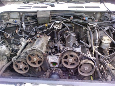

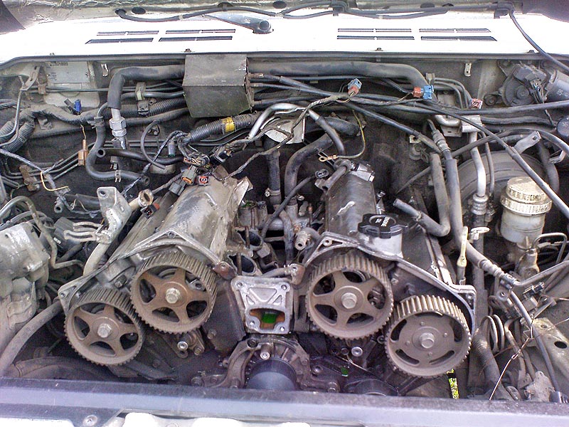

Начало работ, снят впуск, навесное, ремень ГРМ

Свечи жесть...

GeneralLee писал(а):Свечи жесть...
+100 в помойке можно лучше найти ::-D:
жесть не то слово ::-D: но ведь сцуки нормально работали...
