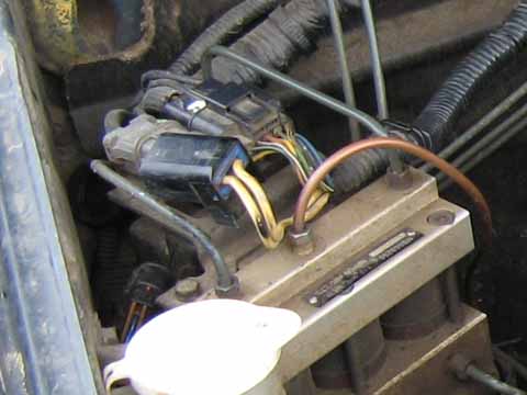

Всем здрасти.С моим Паджеро случилась неприятная ситуация.Двигался с небольшой скоростью,притормозил и загорелась лампочка неисправности АБС.И после этого стал постоянно жужать моторчик АБС.Пришлось отсоединить штекер на АБС чтобы он отключился.Может кто встречался с такой проблемой?Подскажите причину.Заранее всем спасибо.

Вынуть реле и постучать им ап стену.

Спасибо.А где это реле находится и как выглядит?

Как раз над тем моторчиком, который жужжит, под панелькой с разъемами, находится черный пластмассовый блок с двумя релюшками. Защелки крышки блока не сломай.

Нашел,постучал и все заработало.Спасибо.
