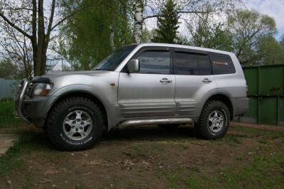

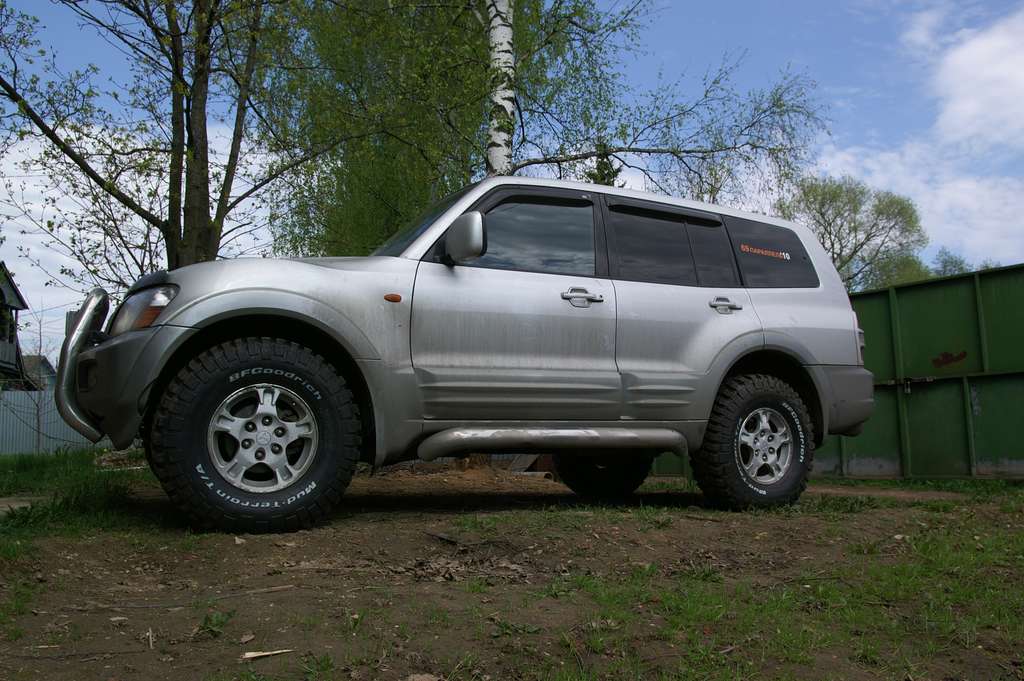

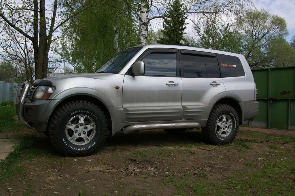

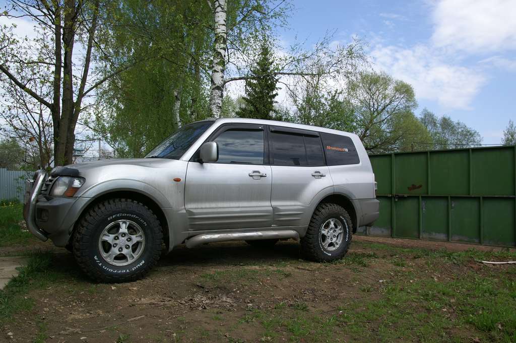

Ну и конечно фотки !

Колёсики при полном вывороте не задевают (передняя ласта - брызговик)?

HiTEX писал(а):Колёсики при полном вывороте не задевают (передняя ласта - брызговик)?
На удивление не задевают. Но ребятам с сервиса это далось не легко :) :) :)
