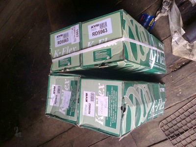

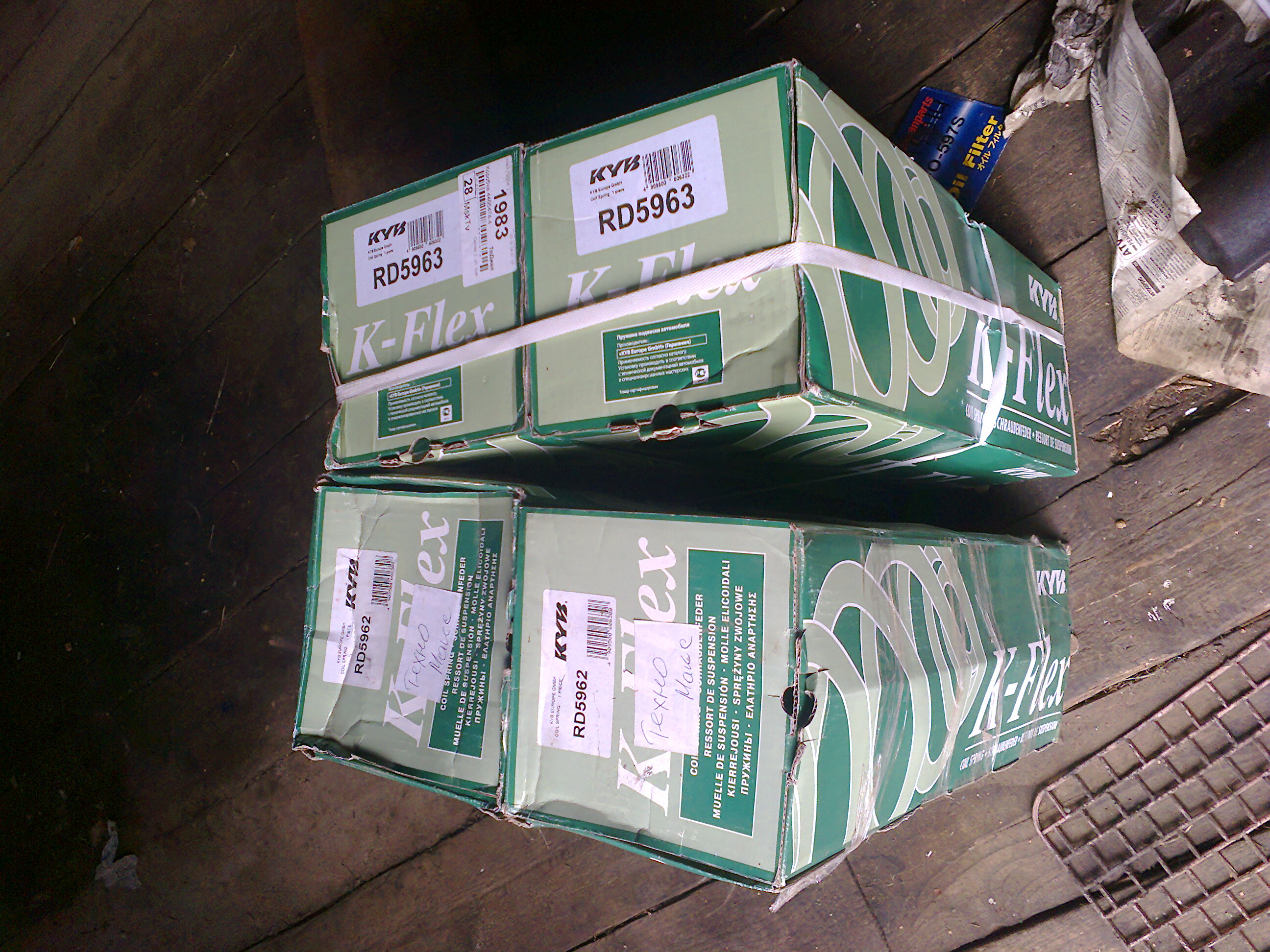

Каяба 5962 простые на П-2 5 дверей,5963 усиленные.Коротыш на них на дыбы встанет на любых.

Дедон69 писал(а):Каяба 5962 простые на П-2 5 дверей,5963 усиленные.Коротыш на них на дыбы встанет на любых.
Не будет такого, что шток аммортизатора будет работать не на рабочих режимах? В свое время был такой опыт, перебрал полностью подвеску у Toyota Vista 1994 4WD, аммортизаторы поставил Кайаба, пружины все 4 оригинальные. Так вот эти пружины заметно приподняли машину. Итог - заметные удары штока аммортизатора весьма слышимые при ходе на отдачу. При этом на приём всё работало на 5 баллов.
Я сначала тоже посмотрел на пружины от пруля б/у. Но внимательно подумав пока решил сделать следующим образом. Пока наверное куплю Kayaba RD 5965 (усиленные, простые имеют номер RD 5964), на личном опыте посмотрю их работу, а далее если за пол года - год просядут (а в багажнике моего коротыша стоит баллон ГБО), буду черепить дальше. По крайней мере эти кайабы расчётно подходят к П2 коротышу.
