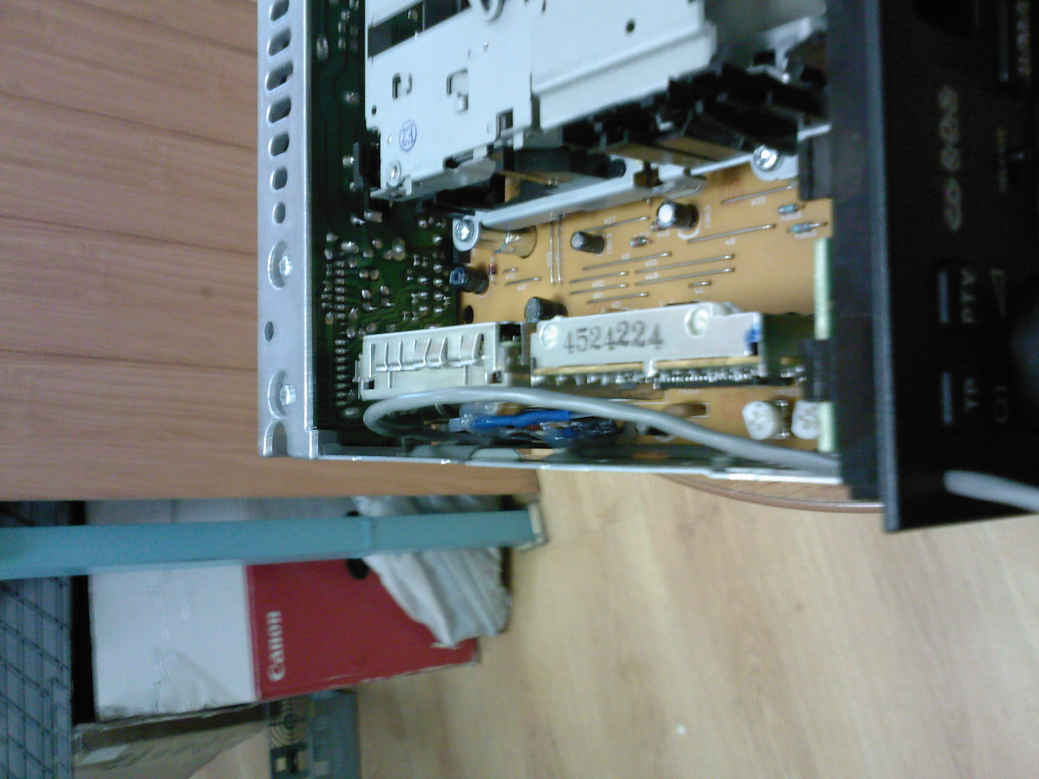

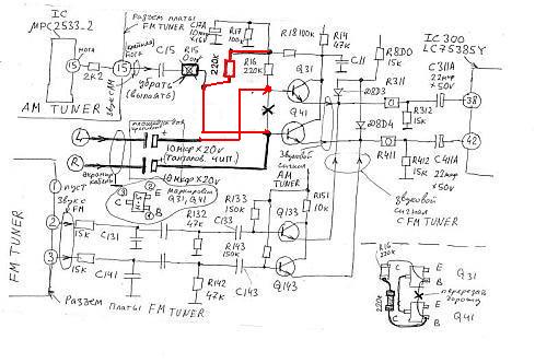

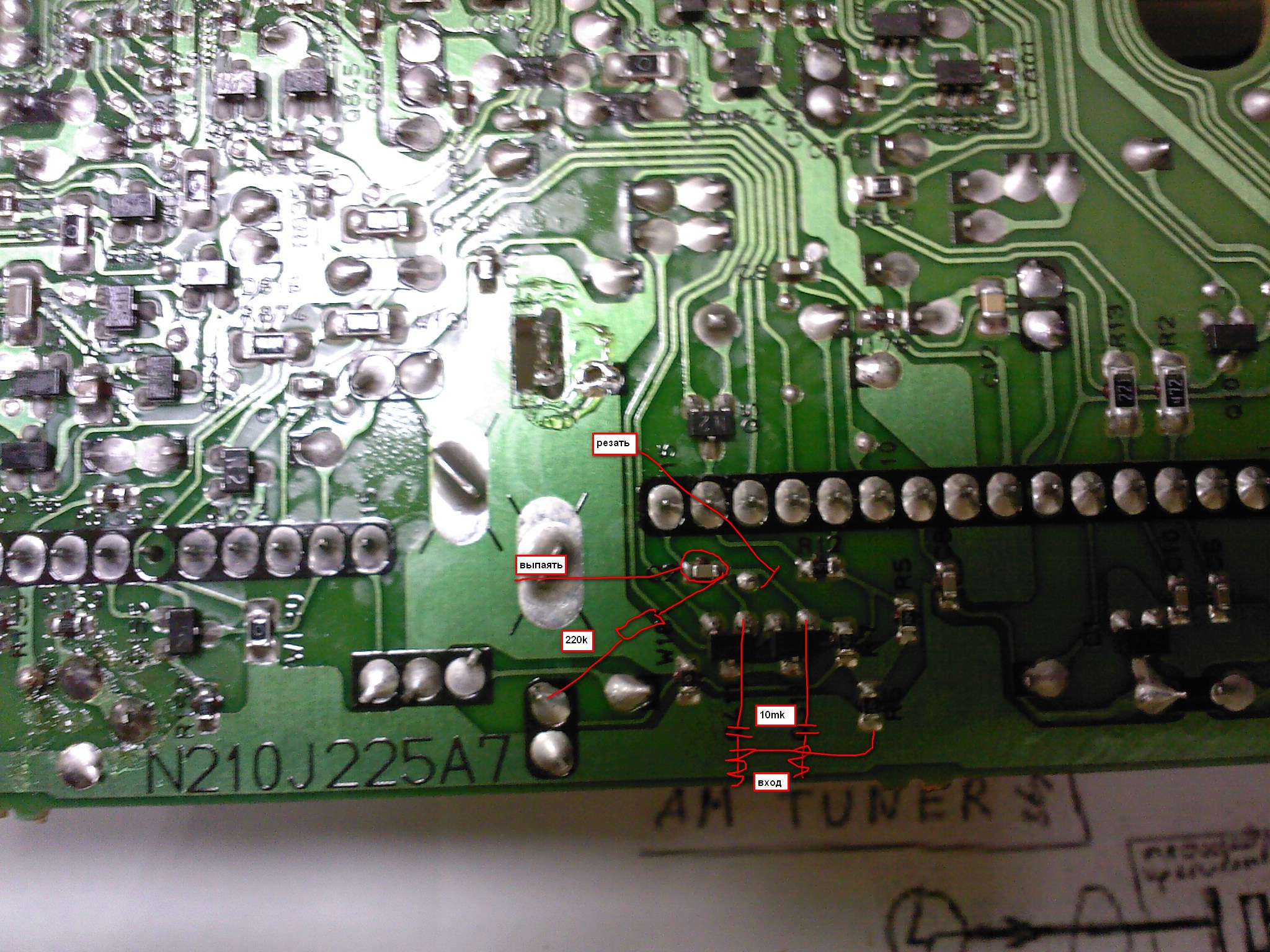

ну собственно впаял вход - можно цеплять мп3 плейр ( работает при включении длинного диапазона) - может кому пригодится
наша магнитола (с кассетником + CD чейнджер) немного отличается от ссылок выше
схема с пинин , различаются обозначения элементов и расположения на плате.
такая у нас
план действий
план действий
получилось так
получилось
получилось
разделительные электролиты наверху, провод взял тонкий. вывел через отверстие вперед, плейер живет на полочке под монитором
звук нормальный. к smd элементам паять аккуратно. работы на час.
