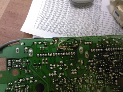

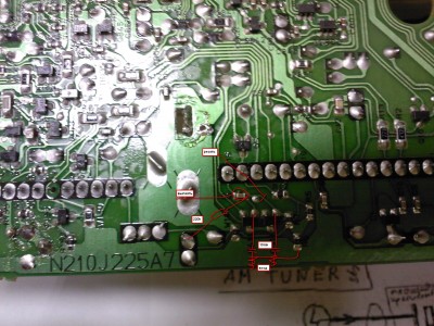

ну собственно впаял вход - можно цеплять мп3 плейр ( работает при включении длинного диапазона) - может кому пригодится
наша магнитола (с кассетником + CD чейнджер) немного отличается от ссылок выше
схема с пинин , различаются обозначения элементов и расположения на плате.
такая у нас
план действий
план действий
получилось так
получилось
получилось
разделительные электролиты наверху, провод взял тонкий. вывел через отверстие вперед, плейер живет на полочке под монитором
звук нормальный. к smd элементам паять аккуратно. работы на час.

Я себе впаял Line-In параллельно сидюшнику и телефон фтыкаю в LineIn совместно с пустым диском в сидюшнике, диск крутит по кругу - музон играет :)
Минусы - слышна наводка генератора на малой громкости (надо сесть и перепаять может еще разок :)), антишок сидюшника глушит линейный вход на кочках.
Схема магнитолы другая, не как на пинине... по крайней мере сидюшной магнитолы.
