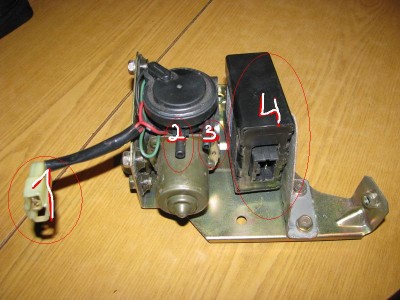

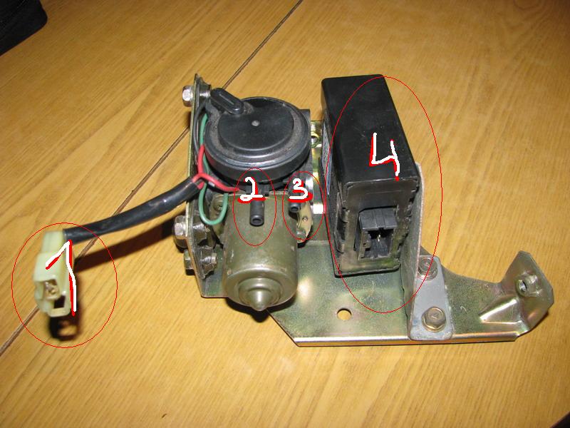

- при переключении тумблера вверх и вниз слышно что гудит компрессор (3-4 сек) после этого замолкает, но опытным путем выяснилось что блокировка моста не включается. электроника отвечающая за индикатор блокировки похоже также отключена. при включении зажигания на пару секунд загорается оранжевым индикатор моста, после этого потухает и больше никогда не загорается-не моргает.
что смог выяснить на данный момент:
- на баке справа лежит не подключенный разъем подозреваю что он относится к датчикам блокировки??
- на редукторе два шланга, один с сапуна в раму, второй в середину кузова, визуально все на месте, без дырок.
- добрался до компрессора (в люке под правым пассажиром) выяснил что он работает, но дует крайне слабо, сомневаюсь что такое давление может что либо накачать.. отключил шланг и проверил работе - в разъеме (1) два контакта, при переключении тумблера вверх наблюдаем +12 на верхнем контакте и гудит мотор, трубка (2) очень слабо всасывает, трубка (3) очень слабо дует.
при переключении тумблера вниз наблюдаем +12 на нижнем контакте, мотор гудит, трубка (2) опять всасывает, трубка (3) опять очень слабо дует - (получается что тоже самое что и при включении тумблера вверх).
- при затыкании трубки (3) пальцем мотор сразу перестает гудеть, при отпускании снова начинает слабо качать.
- при затыкании трубки (2) пальцем ничего не происходит
- после отключения разъема от блока (4) (блок управления RD Lock ??) перестал загораться оранжевый индикатор моста при включении зажигания, больше ничего не изменилось

Сделано всё по уму, себе буду делать так же, единсвенно- индикатор включения блокировки выведу рядом с тумблером. А по теме- что не работает, лучше почитать в книжке Легион-автодата, там всё подробно описано. Только вот давление компрессора придётся мерить манометром, а не пальцем.

Недавно разбирал мост. Менял редуктор На обеих редукторах привод блокировки был исправен, и на обеих редукторах блокировка включалась давлением воздуха, которое мне удавалось создать ртом (я не супермен). Значит (пришла в голову мысль) если подключить прямо к трубке из моста что- то вместо компрессора, например резиновую грушу от медицинского тонометра, то ее свойств вполне хватит даже и для эксплуатации в таком варианте, как временный.

В догонку. Возвращается привод под действием возвратной пружины при выключении компрессора и стравливании воздуха.

спасибо за ответы. в общем пока не измерю давление манометром - дальше гадать бесполезно.
- остается непонятным зачем на разъеме (1) два контакта, если при подаче напряжения на каждый из них происходит одно и тоже - из (2) слабо всасывает, из (3) слабо дует.

...в разъеме (1) два контакта, при переключении тумблера вверх наблюдаем +12 на ВЕРХНЕМ контакте..
...при переключении тумблера вниз наблюдаем +12 на НИЖНЕМ контакте...
минус однозначно берется с кузова. не понятно зачем два положения тумблера, зачем подача напряжения на разные контакты если результат одинаковый..

Компрессору все равно, в какую сторону его моторчик крутит. "Другое" положение колхозного тумблера, имхо, чтоб клапан давление сбросил и разблокировал диф.vasilisk писал(а):вопрос не в этом![]()

Кстати, родной тумблер П2 -без фиксации! Нажал верх -держишь, пока не накачает. Надо выключить - ткнул низ -разблокировало.
Соответственно, + подается либо на компрессор, либо на клапан.

хм..у меня ничего держать не надо...ткнул один раз,он сам качает и сам останавливается...STN писал(а):Нажал верх -держишь, пока не накачает.

Давление срабатывания блокировки и соответственно отключения компрессора - 0.4-0.5 атм.
Она даже ртом включается.
Индикацию обязательно делай.

ниправильна. ::-):STN писал(а):Кстати, родной тумблер П2 -без фиксации! Нажал верх -держишь, пока не накачает. Надо выключить - ткнул низ -разблокировало.
на компрессор питание или подаётся (блокировка работает) или нет.
клапан срабатывает от давления: нижняя граница - 0.2 , верхняя - 0.5 (при наличии питания на компрессоре).

1. 0.4 -0.5 атм.vasilisk писал(а):собственно вопросы:
1. какое должно быть давление создаваемое компрессором для включения блокировки?
2. каким образом выключается блокировка в исправном RD Lock? в моем случае не зависимо от того на какой контакт подается напряжение - компрессор дует из трубки (3) и всасывает из трубки (2), подозреваю что что-то тут не так. Как я понял, при включении блокировки компрессор должен нагнетать давление в редуктор, в нем сдвигается мембрана и что-то переключается блокируя мост. каким образом блокировка должна выключаться? созданием вакуума в системе и возвращением мембраны обратно?
3.ну и самое главное - на что обратить внимание и как добиться включения-выключения блокировки.
2. пружиной в блокировке.
3. на всё! Вплоть до - выдернуть редуктор из моста!!!

Уточню : в компрессоре(кроме собственно компрессора) ещё два устройства- датчик давления, он же выключатель компрессора по давлению. Плюс электромагнитный клапан для сброса давления, вот именно он и позволяет блокировке выключаться. Т.е. блок компрессора самодотаточное устройство для вкл. и выкл. блокировки. Подали на него 12 в.- сработает клапан,начнёт качать компрессор до срабатывания датчика давления, компрессор остановится, клапан останется закрыт. Убрали 12 в. -клапан откроется, давление упадёт, блокировка выключится.

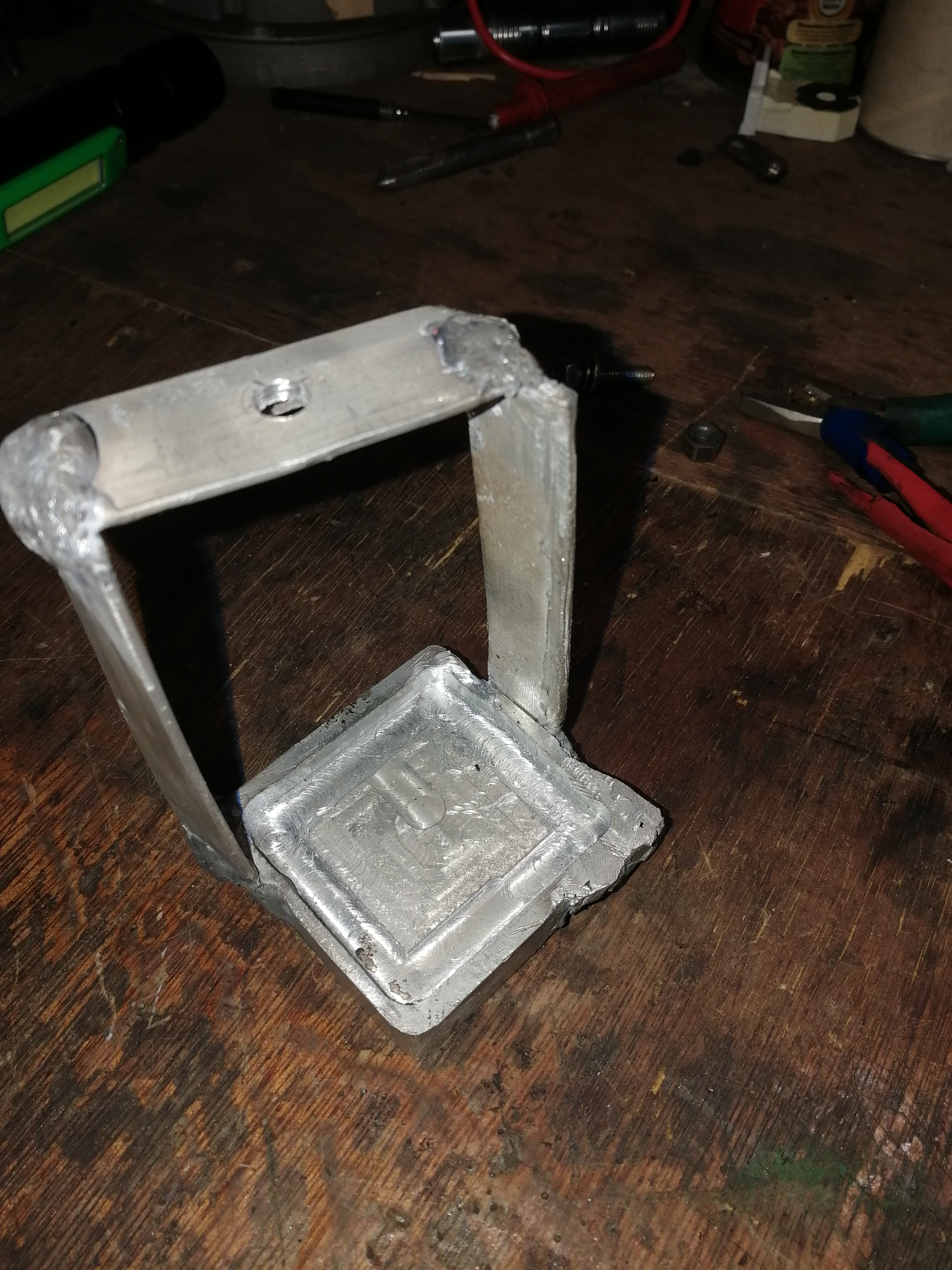

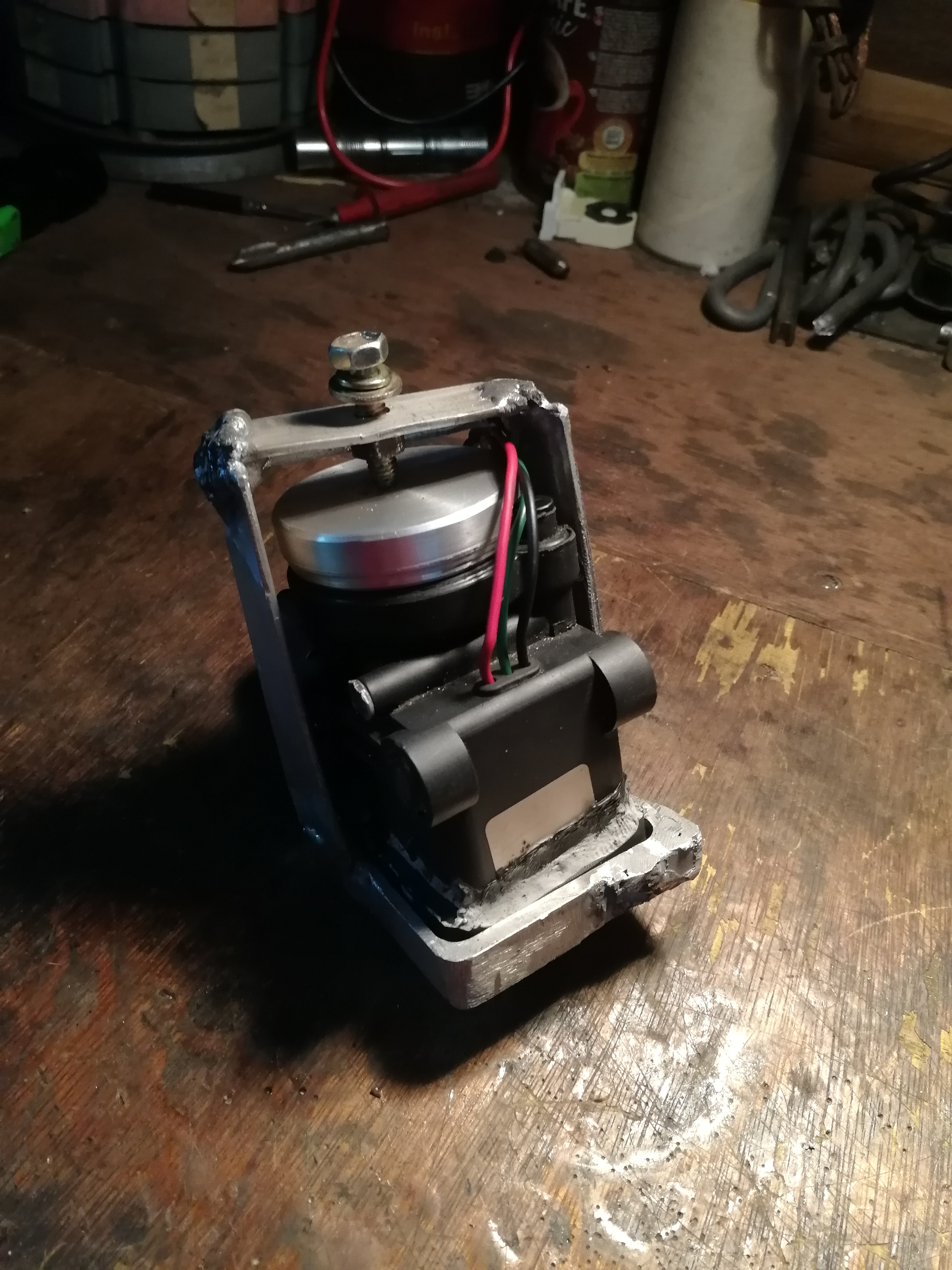

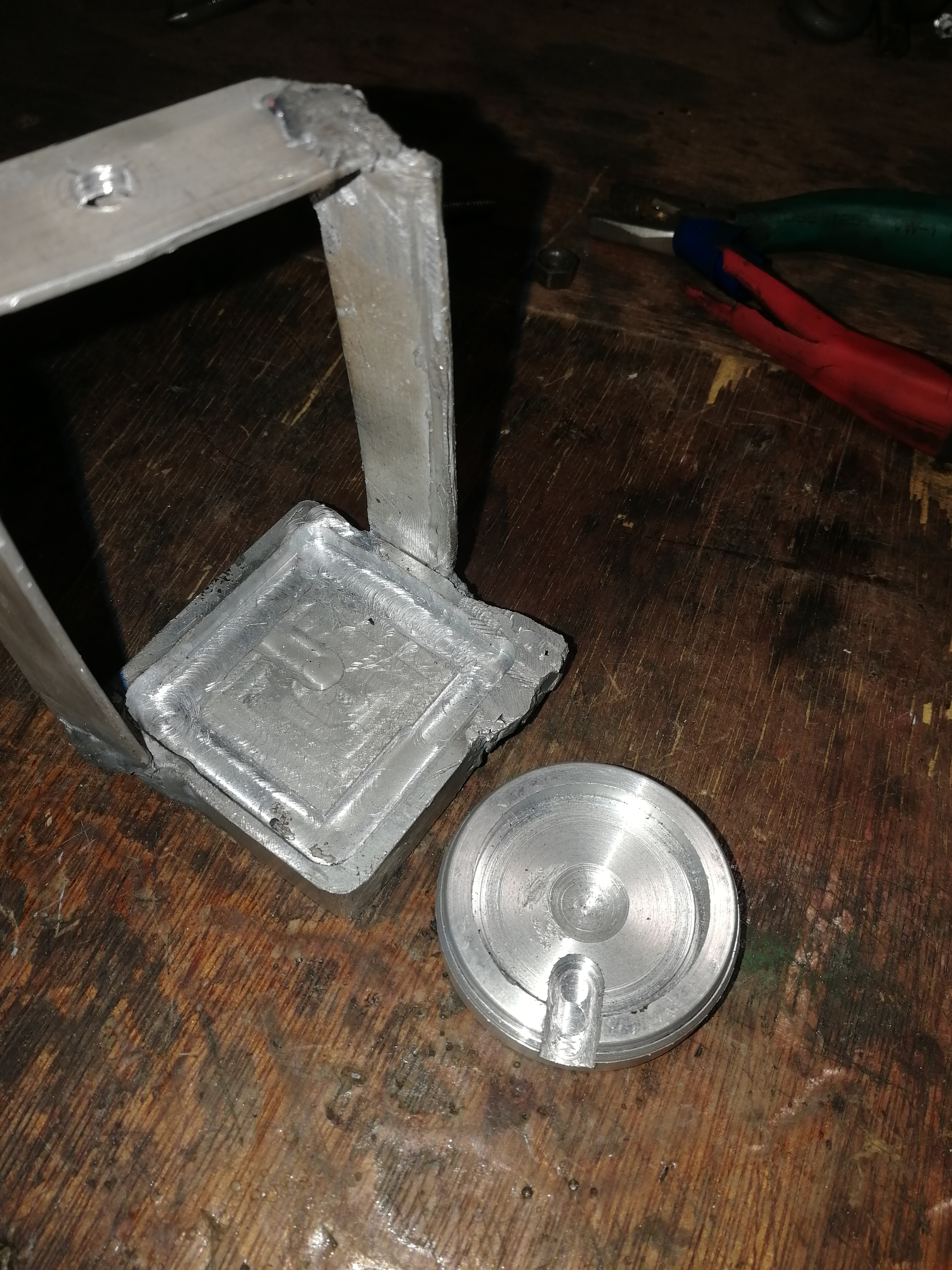

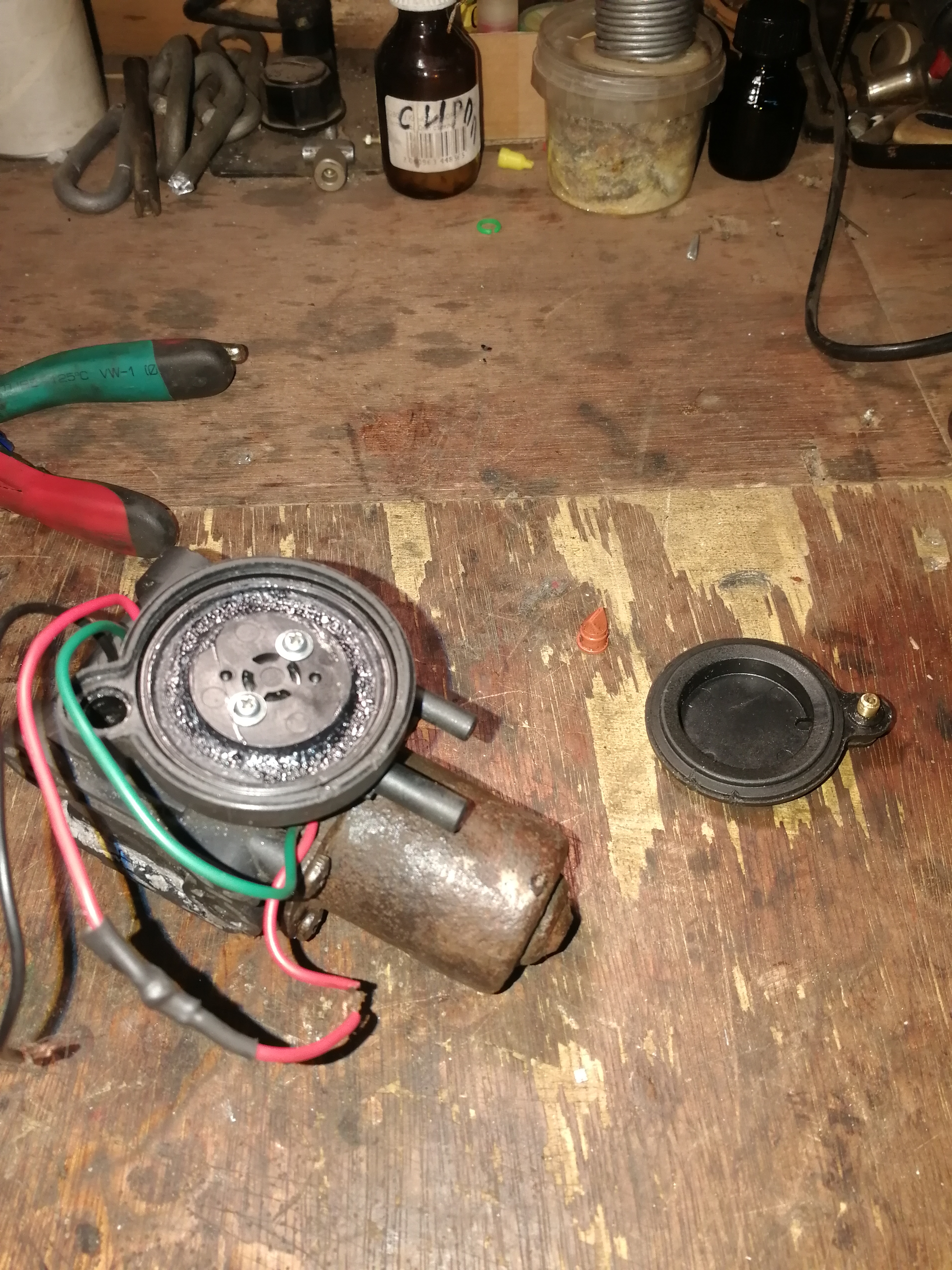

Доброе. Новую тему плодить не буду. Во вложении фото разобранного компрессора, остальное можно найти на youtube. У меня была порвана мембрана. Залил клеем типтоп SCcement200, для холодной вулканизации лент. Про сварные швы по люминию, не пинайте, т.к. только учусь. Это проба пера. Давление держит. Не травит. Ничто не отлетает. На фото можете увидеть так же обратный клапан. Это ткая на конус ораньжевая резинка. На крышке компрессора выточил новый штуцер, т.к. тот был отломан (теперь там точик трубка из латуни.)
