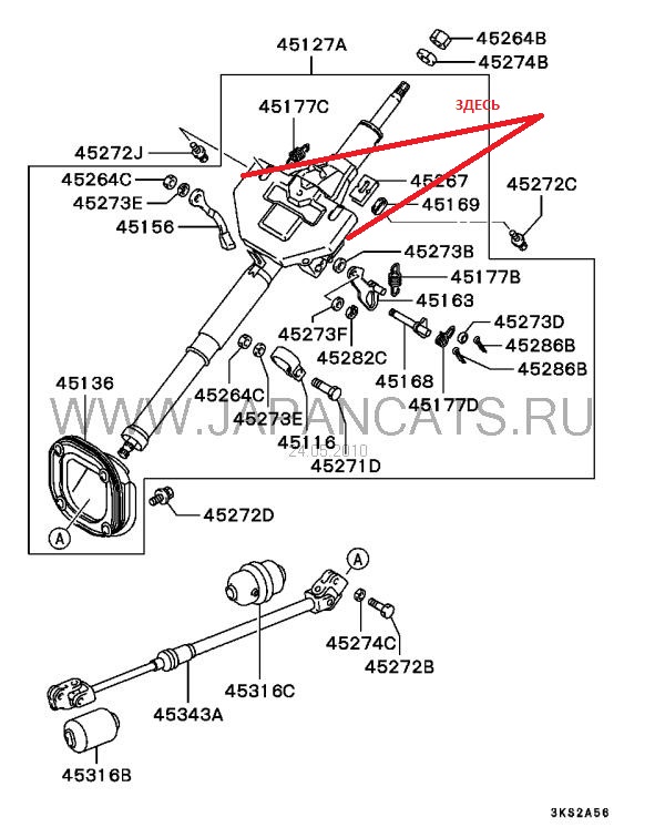

P.Alexey
Re: Люфт рулевого колеса
на самой рулевой колонки (когда разберешь переднюю панель) по бакам два болта вот их и надо подтягивать. Плюс если посмотреть внимательнее увидишь тех.отверстие которое выходит на карданчик, там тоже проверь.
ЗЫ: к сожалению на рис их не видно

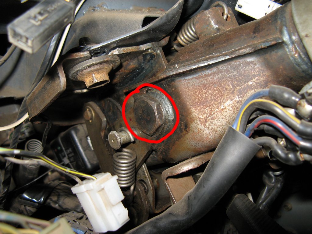

Пользуясь случаем, хочу спросить. У меня болт на фото люфтит, из-за этого колонка ходит вверх-вниз. Закручен полностью, просто видимо разбито отверстие.
Вопрос - у меня подозрение что рулевая колонка не родная, вид не очень похож на рисунок в каталоге. Посмотрите кто помнит - у вас такая же или нет.
