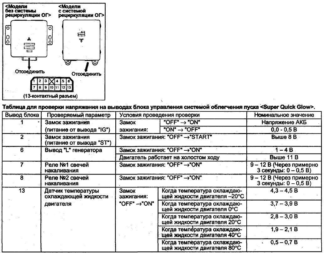

А что с реле свечей накала?

Сперва проверь реле, затем проверяй блок управления свечами. И массу всетаки проверь, а тагже затяжку болтов крепления стартера(мож не затянули при сборке, потому как геморно).
- Вложения
- Пробуй сюда дать 12В проводом от АКБ и слушай будет реле щелкать или нет(предварительно скинуть с клеммы провод).
- Реле.JPG (10.7 КБ) 1686 просмотров
