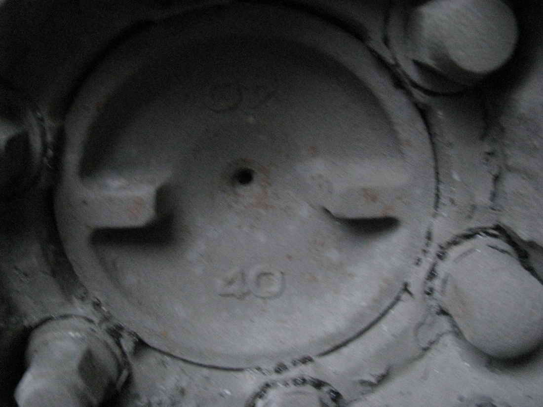

А кто знает что значит цифра 40 отлитая на полуоси?
Это полуось моей машины

Alessandro писал(а):А кто знает что значит цифра 40 отлитая на полуоси?
Это и есть номер полуоси.
Только такого как у тебя номера я не увидал :=-O:
Их вроде 17 видов полуосей, в зависимости от движка, комплектации и т.д. на Пыжи 91-96 года
Данные с подкапотной таблички фстудию
лучше сделай фотку, типа такой
Возможно количество шлицов другое ...

40 - тоже никогда не встречал.

а можно понять, это мост у мене П2 или П1?
Мих
Сообщения: 184
Зарегистрирован: 10 ноя 2007, 03:44
Мой автомобиль(и):: Pajero 2
Откуда: Белая Калитва.Ростовская обл.
Re: Задняя полуось в чем конкретно разница
Сообщение Мих »
Мне когда-то обьясняли-если редуктор моста на 8 гайках то это П-1,если на 10-то п-2. На полуоси у меня цифра 40 и по одному КОНИЧЕСКОМУ подшипнику на каждой полуоси. Мост пустой и без АБС. П-1 Рессорный.

Кто-то знает, вместо полуосей которые 40 можно какие другие ставить в рессорный мост? есть другие полуоси с одним коническим подшипником? типа такие жа.
