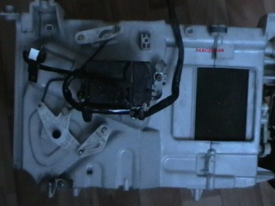

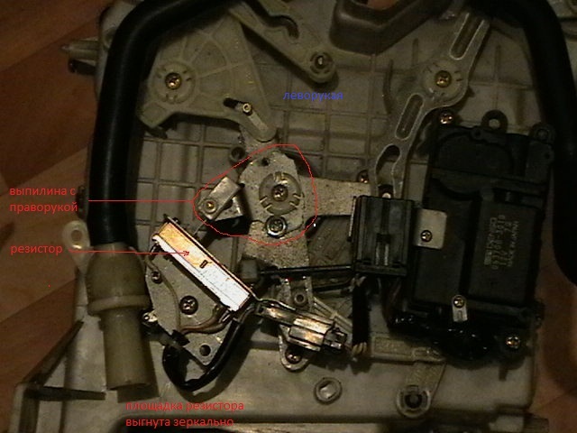

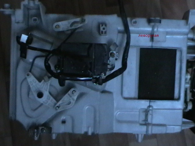

Итак. В картинках отчёта нет, так как нечего фотографировать пока, но происходит следующее:
1. Авмомобиль разобран изнутри. Вынута вся родная проводка от левого руля.
2. Блок передней печки полностью переделан (действительно электродвигатели стоят зеркально, впрочем как и сами блоки).
а) Перевёрнуты заслонки. б) закреплены управляющие моторчики. в) переварены лепестки управляющей пластины.
3. Блок задней печки и кондея идентичны и сразу с электромоторами.
4. Блок распределения направлений воздуха так же переделан под электродвигатель.
5. Попытка использовать проводку от праворукого паджерика к успеху не превела, т.к. вся сделана зеркально. (длины проводов + некоторое количество лишних фишек и нехватка их же)
Пока находимся на стадии следующего решения: использовать всё же проводку родную + раздербанить проводку праворукую вычленить из неё всё, что относится к управлению климат-контролем.
Просьба о помощи в поиске электросхем от праворукого паджерика с климатом удовлетворена не была. Поиски в интернете ни к чему не привели. Чем закончится - понятия не имею. Машин разобран уже почти 3 месяца. Попутно был сделан кап. ремонт двигателя.
.Pajero II 3000 v6 12кл. 170л.с. 94г. АКПП. бенз/газ., 5 дверей, Ci-Bi YOSAN STEALTH 5 (10+300Watt) + Lemm 2001 Turbo, багажн. эксп., GR-32 мудовые, люстра, силовичёк, TV на месте доп приборов, 2DIN нави. Скоро лебедь, силовые пороги.
