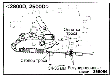

Привет всем! В общем поставил от Делики движок, вроде всё нормально, только теперь переключение передач происходит неправильно, крутит до высоких абаротов. В чём дело? Кто виноват - тросик или ТПСка? Как тросик отрегулировать, как описано в книге не получается, расстояния совсем не те. Подскажите плиз

Методом тыка попрбуй. У меня все отрегулировалось.

Попробуй выдернуть штекер с ТПС и поездить. Если без нее нормально - то она. У меня тоже контрактник. Скорости переключались примерно на 3000. Отключил ТПС - машина совсем другая. Сейчас снял ТПС со старого ТНВД - хочу поставить и отрегулировать, а с контрактника буду пилить, как говорилось на форуме и смотреть контакты. Про регулировку тросика тоже говорилось. По картинке при полностью нажатой педали акселератора.

Разобрался в общем, датчик выключатель тосола не правильно подключил, щаз вроде 4 скорость появилась! Не могу понять у меня расстояние у тросика не совпадает с книгой совсем, по другому тросик не настроить никак?

Спасибо. Попробую. У тебя как по рисунку не выставляется тросик? У меня по рисунку все нормально выставилось. Педаль палкой упер в пол и выставил без проблем.

У меня видать тросик не родной стоит, поэтому по книжке не получится.VIKTOR65 писал(а):Спасибо. Попробую. У тебя как по рисунку не выставляется тросик? У меня по рисунку все нормально выставилось. Педаль палкой упер в пол и выставил без проблем.

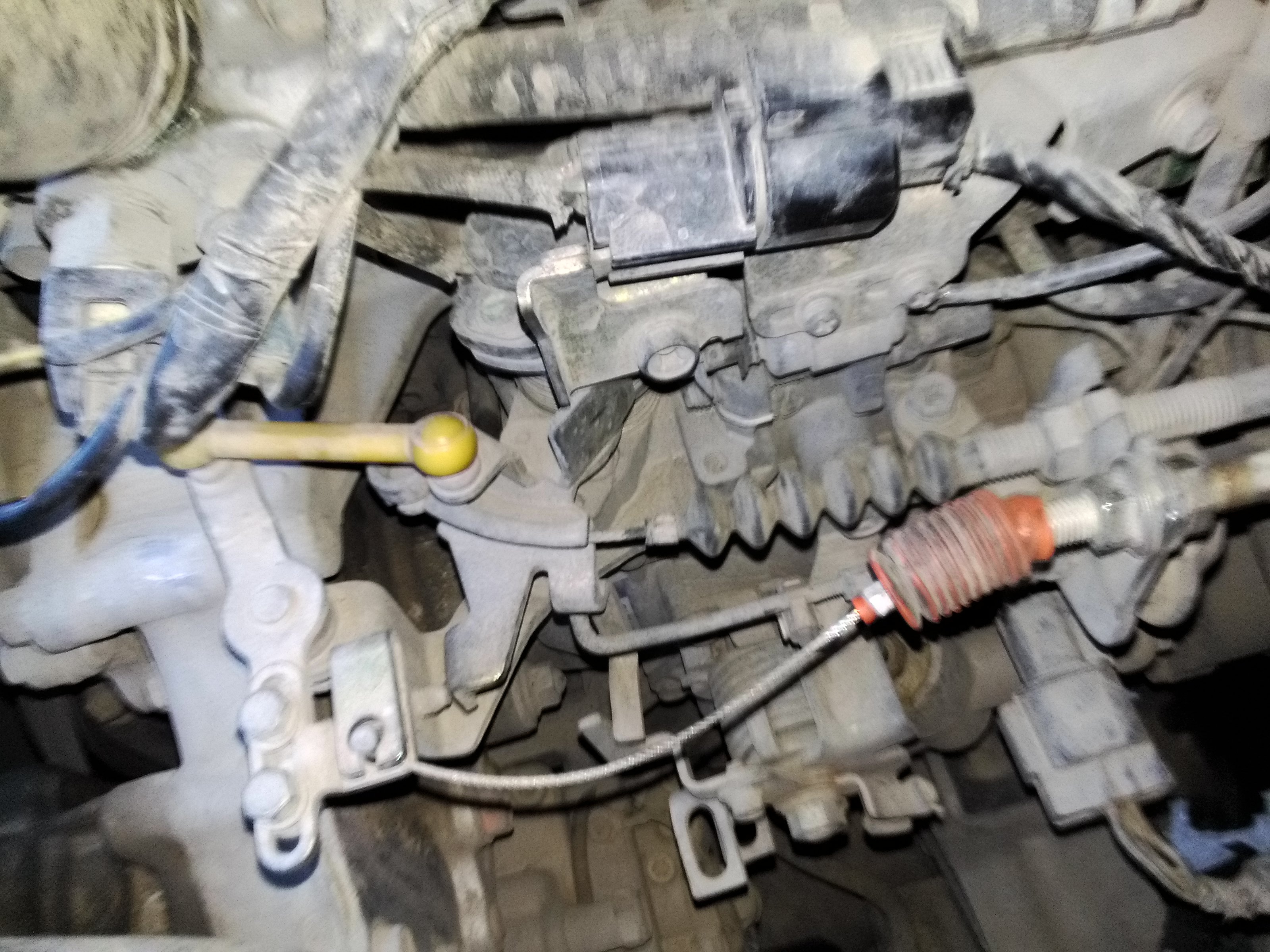

Товарищи, подскажите, а мне как регулировать? Пыльник справа, а на картинке слева. И надо ли регулировать? Фото сделано при рабате двигателя на ХХ.VIKTOR65 писал(а):Попробуй выдернуть штекер с ТПС и поездить. Если без нее нормально - то она. У меня тоже контрактник. Скорости переключались примерно на 3000. Отключил ТПС - машина совсем другая. Сейчас снял ТПС со старого ТНВД - хочу поставить и отрегулировать, а с контрактника буду пилить, как говорилось на форуме и смотреть контакты. Про регулировку тросика тоже говорилось. По картинке при полностью нажатой педали акселератора.
И еще вопрос: что такое блокировка гидротрансформатора? Это не 4 передача? Как их различить?

(Товарищи, подскажите, а мне как регулировать? Пыльник справа, а на картинке слева.)
Ну, и сдвинь резинку в лево.
Отважный
- Сообщения: 34
- Зарегистрирован: 04 мар 2014, 16:06
- Двигатель:: 4M40
- Мой автомобиль(и):: MMC Pajero 2
- Откуда: Хабаровск
Re: 4М40-проблемы с АКПП
Так сдвигал, он целиком двигается вместе с белым ограничителем (концом пыльника) пимпочкой этой. И откуда до куда тогда 34-35мм делать?
