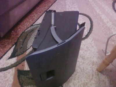

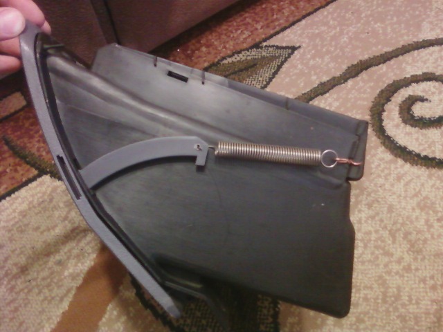

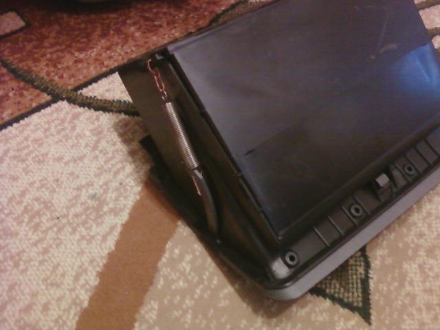

У меня на Джуниоре защёлка бардака сломалась, решил не мучитца с ней и замутил такую тему - снял его, натянул пружины от какого то МФУ...теперь он сам закрывается. Фото прилагается.
Пружины ничему не мешают, открывается и закрывается нормально, не клинет
...единственное - иногда шумят, метод борьбы с этим - натянуть на них какойнить кембрик, чтобы небыло свободного натяжения как у струны..

ViRuZzz гениально!!!осталось пружины найти.я таких давно не встречал,хотя в детстве помню их часто можно было встретить

Павел 86, ничего гениального....
Похожие пружины видел в автомагазине...непомню от чего и для чего...я брал от Принтера три в одном, там они служили для открытия верхней крышки. Подумал, что они там нах ненужны, ибо и так могу открыть.
Пытался защёлку починить - безуспешно - сломалась так, что было бесполезно ч.л. предпринимать...кстати ещё с японии такая была херь, только каким-то клеем типа холодной сварки или эпокстдки была залеплена....и пружина потерялась где-то..

а кембрик ты придумал от чего такой толстый можно взять?скажи диаметр пружины?
- ViRuZzz
- Сообщения: 2702
- Благодарил (а): 58 раз
- Поблагодарили: 162 раза
Re: Бардачок на Джунике открывается!!
Диаметр где-то сантиметр...можно под пружину на стенку бардака приклеить какойнить материал типа бархата, так кстати сделано в некоторых автомобилях, где соприкасаютца разные детали интерьера, чтобы при движении они не тёрлись и не издавали скрипящих звуков...
Ну ещё на саму пружину можно натянуть кусок шланга резинового, подходящего по диаметру.
