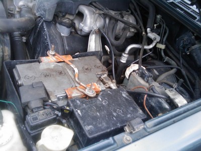

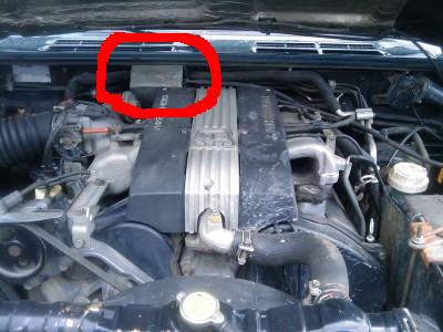

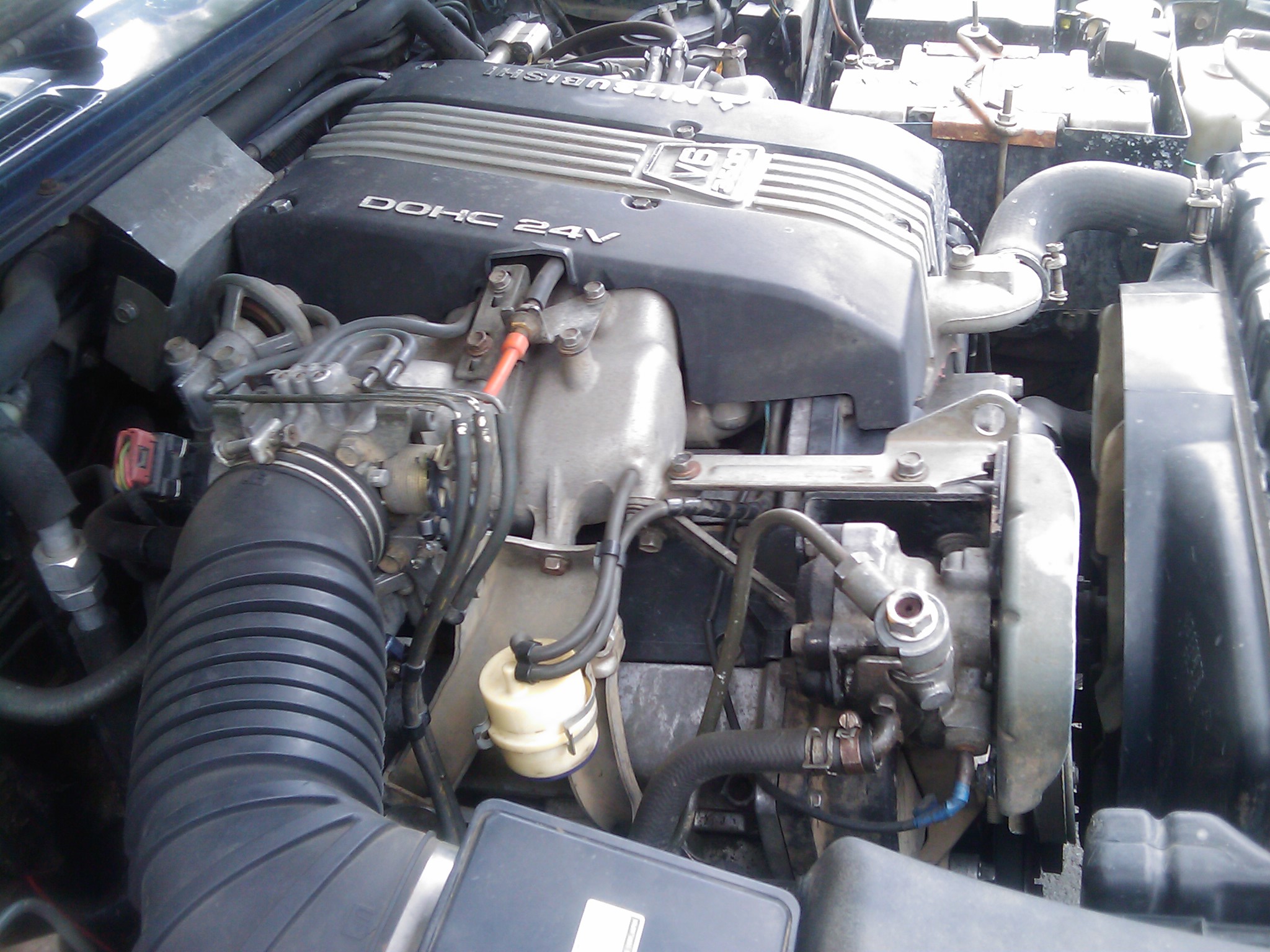

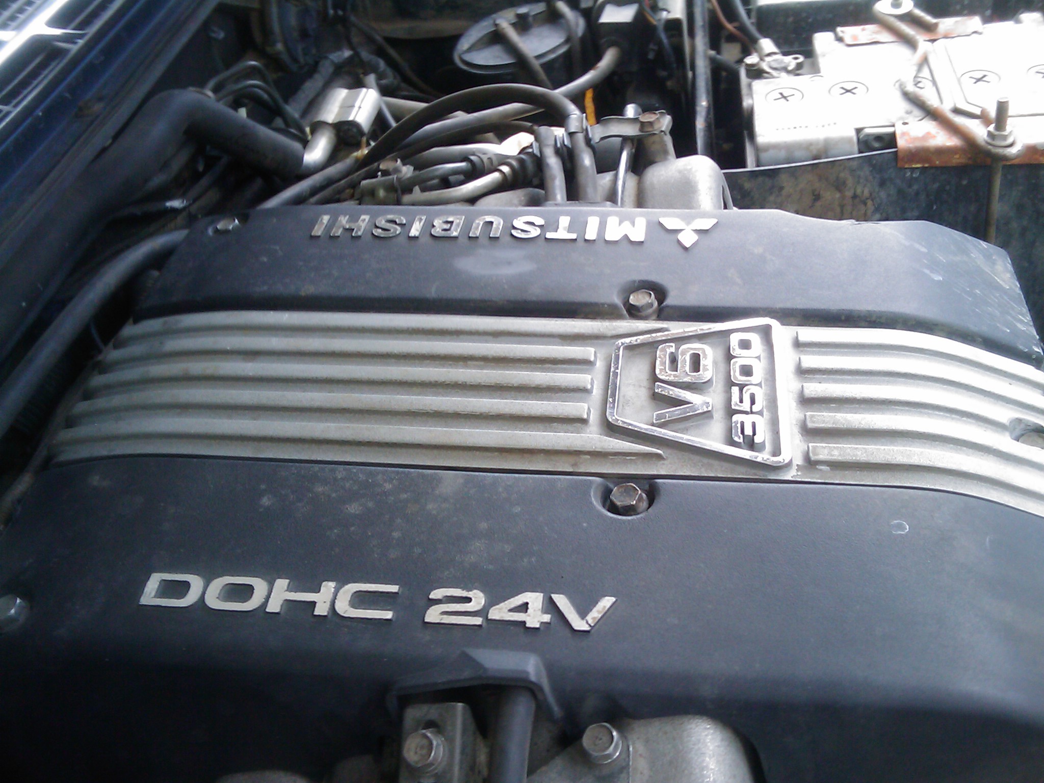

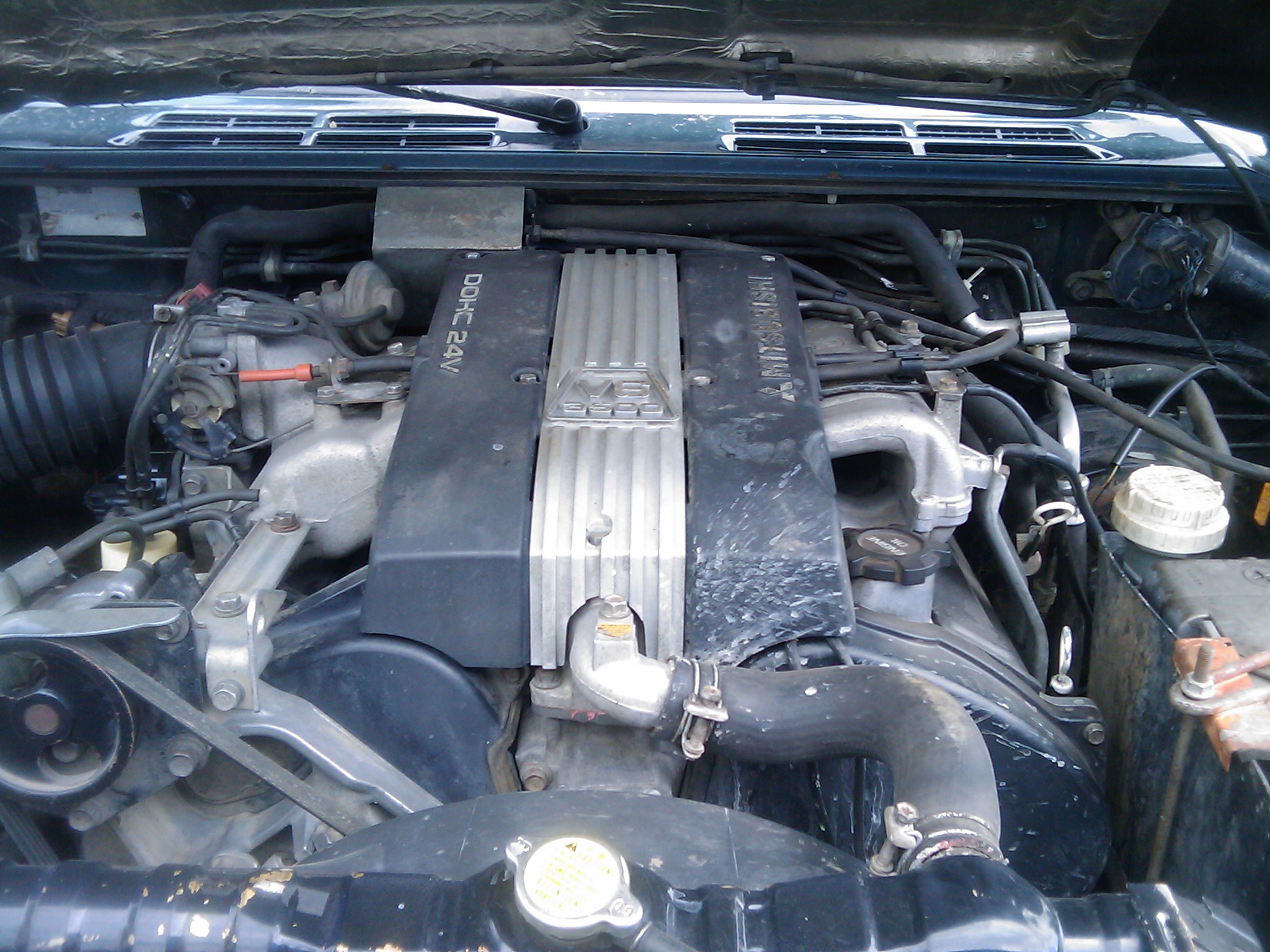

Всем здравствуйте!
Купил Монтеро 1993г. В ПТС написан двигатель 6G74, объем 2853, мощность 152 л.с. А под капотом видно 3,5 l, 24v, DOHC.
Как можно точно понять, что это за движок и какая у него все-таки мощность? И какой должен быть средний расход (коробка автомат)?
Спасибо всем кто откликнется! Прикрепляю фотки:

6G74 DOHC обьём 3.5 литра мощность 208 лошадок, 4 вала по 2 на каждую голову.
Расход по состоянию двигателя и манеры езды, ну примерно от 14 до 18 литров на 100, это норма. Но тока 95 бенз.

И обязательно глядеть заслонки во впускном тракте.

Ясно, спасибо!Смайлик204 писал(а):6G74 DOHC обьём 3.5 литра мощность 208 лошадок, 4 вала по 2 на каждую голову.

Да кстати в птс у тебя вписан 4М40 2.8 дизл, с 74 взаимо заменяем т.е. трансмиссия одинаковая, токо вот в птс должнобыть ещё тип двигателя и скорее у тебя будет салярка, возможно будут проблемы с доками.

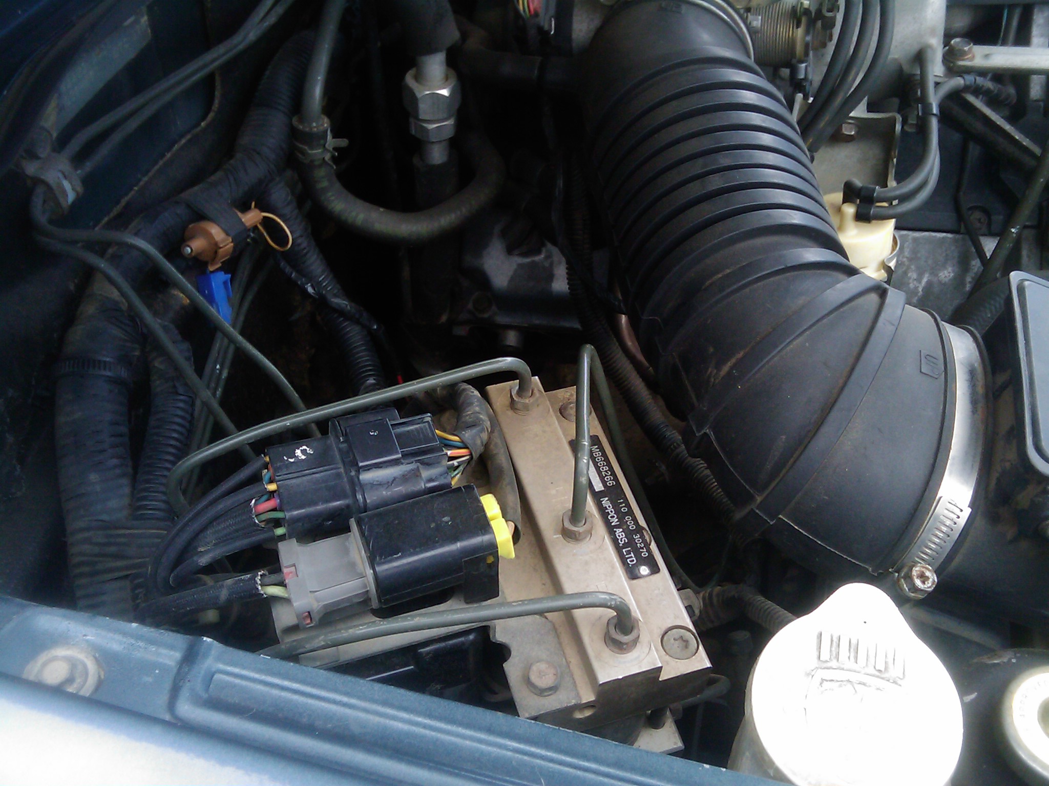

Еще несколько вопросов возникло:
1. Датчик уровня топлива показывает при заглушенном двигателе и вытащенном ключе, это нормально?
2. Из-под днища слышно тарахтение в районе передних дверей, как будто глушитель пробит. Куда смотреть в первую очередь?
3. На холостых двигатель неприятно подергивается, не сильно но все же, это свечи?
4. Предыдущий хозяин сказал, что блокировки есть все 3, т.е. в переднем мосту тоже. Но я никаких признаков включения этой блокировки не нашел. Как понять, есть она или нет?
5. Круиз-контроль не работает. Сказали ,что нет одного датчика АБС и предохранителя под капотом. Датчик сложно поставить?
Прошу прощения, что все в кучу

Скорее с доками какая-то хрень.
Датчик показывает всегда.
Выпуск посмотри слева по ходу трубка с впуска на выпуск (ЕГР) чаще она, а так выпускной тракт в районе передних дверей соединение с двух выпусков в один.
Дёргание на диагностику.

alex3594, под коробкой идёт стык выхлопных труб и тамже рядом стоит католизатор, вот отуда может подсекать. Датчик абс - была тема, колхозили датчик распреда от какойто нашемарки на ура.

Сначала на диагностику. Поставить не сложно, сложнее найти фишку подключения (обычно в салоне, под обшивками, либо под локером), хотя тоже делов на час! А круиз по-чему не работает? попробуй на блоке тросики подрегулировать (наобум). У меня после переборва ДВС тоже не работал, подтянул тросик и всё стало гут!alex3594 писал(а):. Круиз-контроль не работает. Сказали ,что нет одного датчика АБС и предохранителя под капотом. Датчик сложно поставить?

датчик для абс подходит от волги, датчик положения коленвала, перед установкой обработать напильником.

У меня круиз работает, ABS отключен давно, между собой не связаны.
