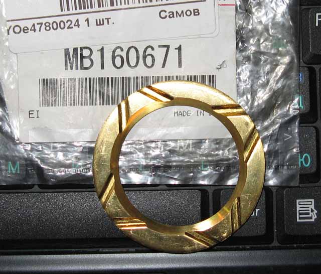

У меня шуршал жестяной пыльник левого шруса из-за стертой дистанционной шайбы в поворотном кулаке, которая в свою очередь умерла из-за развалившегося игольчатого подшипника. Когда поднимаешь на домкрат, шрус чуть отходит видимо и шуршания нет.

Шайба не впрессовывается, просто одевается на вал. Разбило ее у меня высыпавшимися иголками. Да и просто может истереться, если смазки недостаточно, принцип действия здесь - трение скольжения.

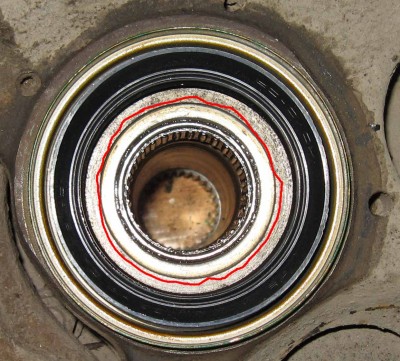

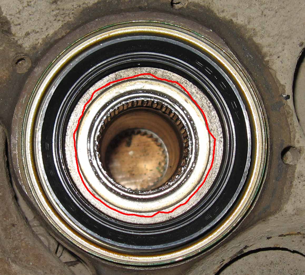

Re: Что-то шуршит, а что не могй найти...
Нет, должно. Вот на фото обвел посадочное место для шайбы на поворотном кулаке, это место не вращается. А с другой стороны шрус, он вращается.

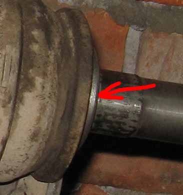

Нет, вот этой плоскостью шруса. Фотки с той стороны нет.
