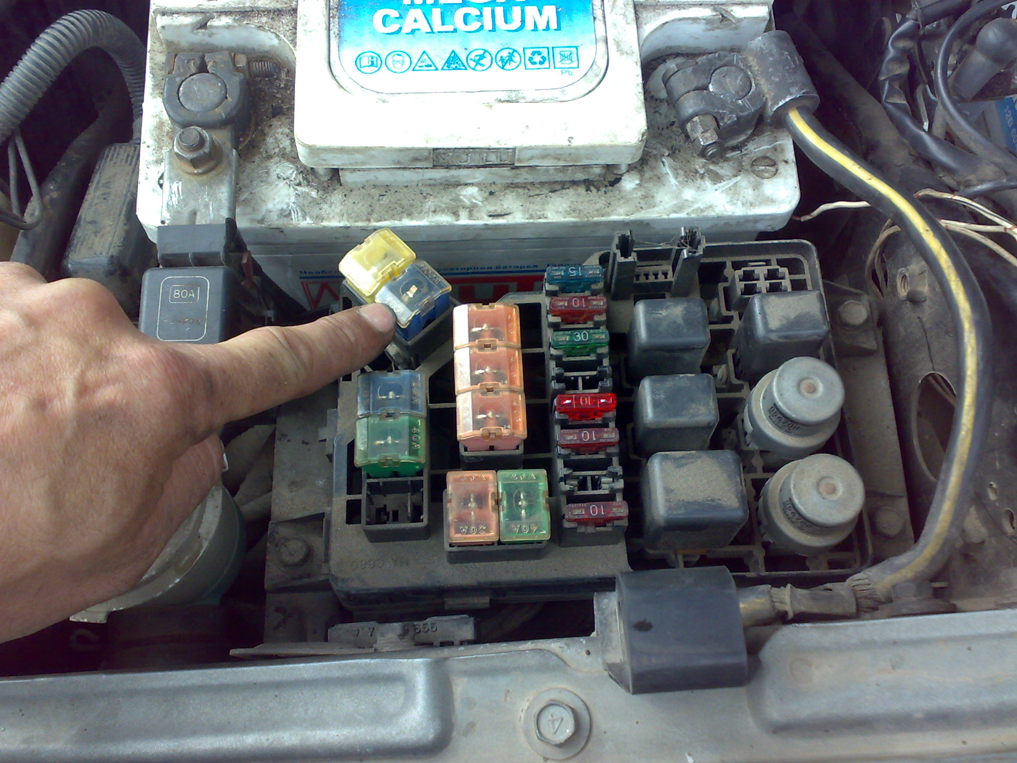

Привет всем! Не с того не ссего начали глючить стеклоподъемники и ЦЗ.ЦЗ не реагирует не на брелок не вручную. На брелке постоянно мигает открытая дверь и не как не снимается. Завожу ,еду стеклоподемники не реагируют,через некоторое время начинают работать,но загораются аварийные лампы зарядки,воды в фильтре и А/Т.. Один раз были щелчки под рулем.Такое ощущение,что нет контакта.Двигатель снимался.Вот такая бодяга.Раскажите с чего начать,что бы чего-нибудь не на х...ть.

нашел сгоревший предохранитель,может из-за него проблемы?Он на100А

Спасибо,что не отказали в помощи,все дело в предохранителе.ТЕМА ЗАКРЫТА!
