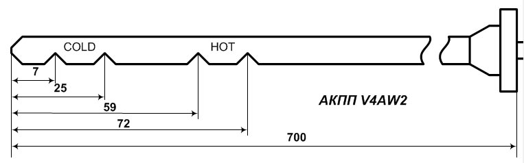

У меня всего 2 риски на щупе. Обозначений больше не увидел. Как узнать уровень ? На теплой заглушенной машине он выше 2-й отметки на пару см.

А если у меня 2 метки как смотреть ? Кто подскажет. Надписей на щупе что - то не нашел.

Re: Проблема с АКПП после 100 км/ч
А коробка у тебя какая? Может щуп не родной.SergeyKo69 писал(а):А если у меня 2 метки как смотреть ? Кто подскажет. Надписей на щупе что - то не нашел.
Вот свой щуп измерял (кто-то просил из форумчан):
